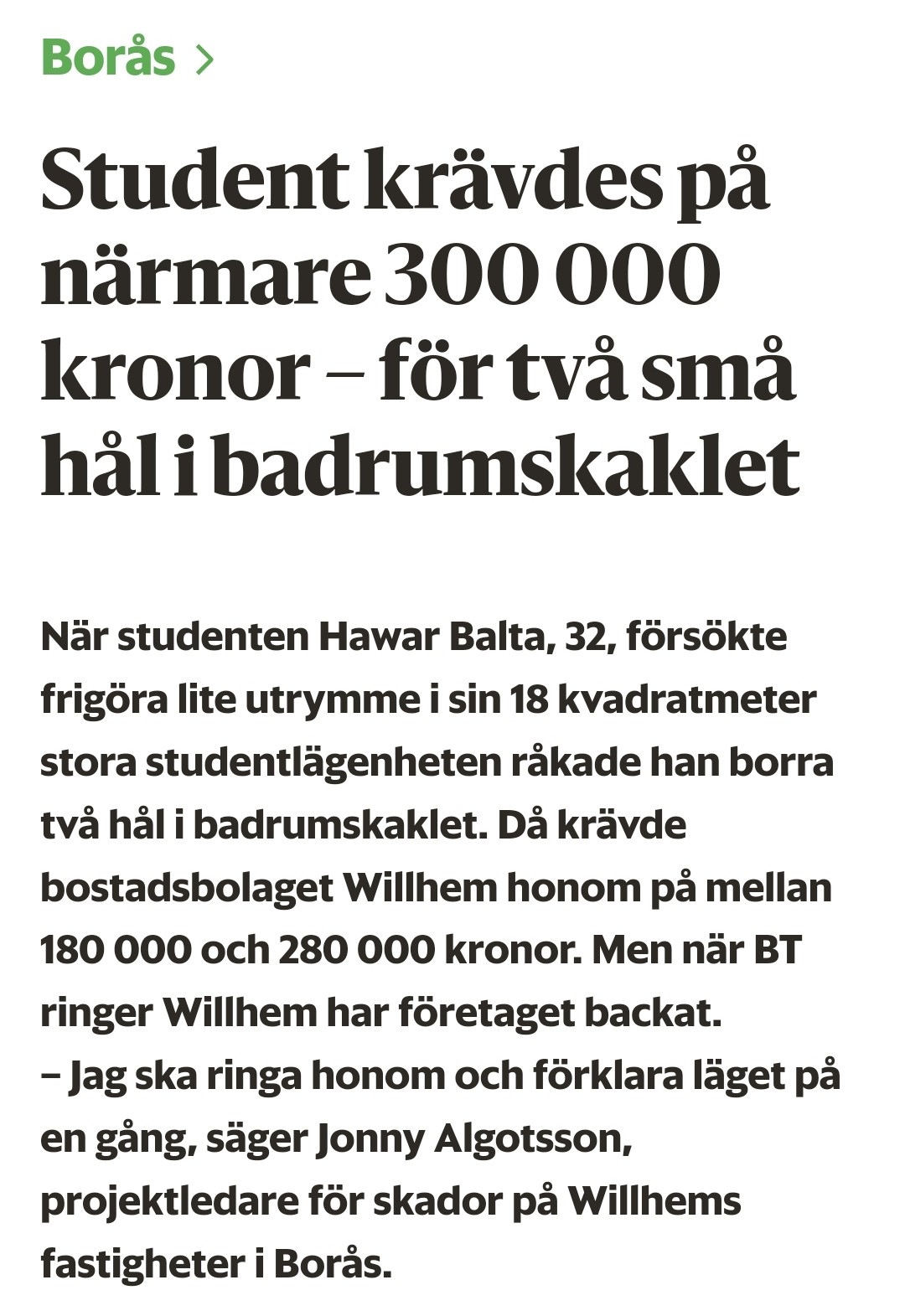

Råkat borra hål kaklet i badrummet
Vad jag menar är de hålen som borras till att fästa rörklamrarna (eller duschstång, toalettstol, handfat etc.) med är i ungefär samma storlek som TS borrhål och borde kunna behandlas likadant utan att riva ut och bygga om hela badrummet.Skumpe skrev:
Jösses vilket kaos med att man bara behöver byta ut två kakelplattor och ordna till fuktspärren bakom, kostar max några timmar, låt oss säga 6k max och allt enligt gällande standard. Att bara nämna 300k är vansinne!B brfbo skrev:
Ja definitivt, det tycker jag också. Man ska inte riva ut någonting utan man kan täcka det utan problem. Men för estetikens skull rekommenderar jag att ytan färdigställs med reparationskit för kakel.P pontus1980 skrev:
