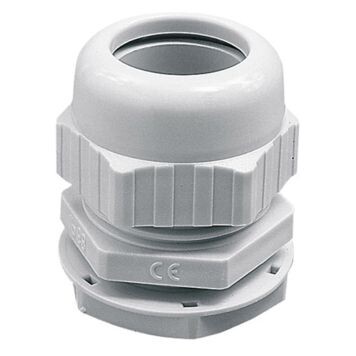

Finns det något vettigt sätt att plugga igen hålen för luftsystemet? Vi har problem med läckage, luftpumpen är trasig sedan länge så dessa hål används inte och är just nu bara potentiella felkällor.
Vill därför sätta igen dem för att kunna utesluta att det är där det läcker. Vi har gjort diverse försök med läcksökning utan framgång. Bild från installationsvideo, det är alltså hålen i storleken till höger som avses.
Närbild på två runda hål i en betongyta, med en hand som pekar mot hålet som liknar avsett hål i installationsvideon.
Jag använder dessa:
https://a.aliexpress.com/_EHCb6X0
pacman42 pacman42 skrev:
Jag använder dessa:
[länk]
Smidigt! Trycker man bara in dem, eller lägger du på någon tätningsmassa/fog också?
De släpper bara enstaka droppar, vattentrycket gör jobbet.
