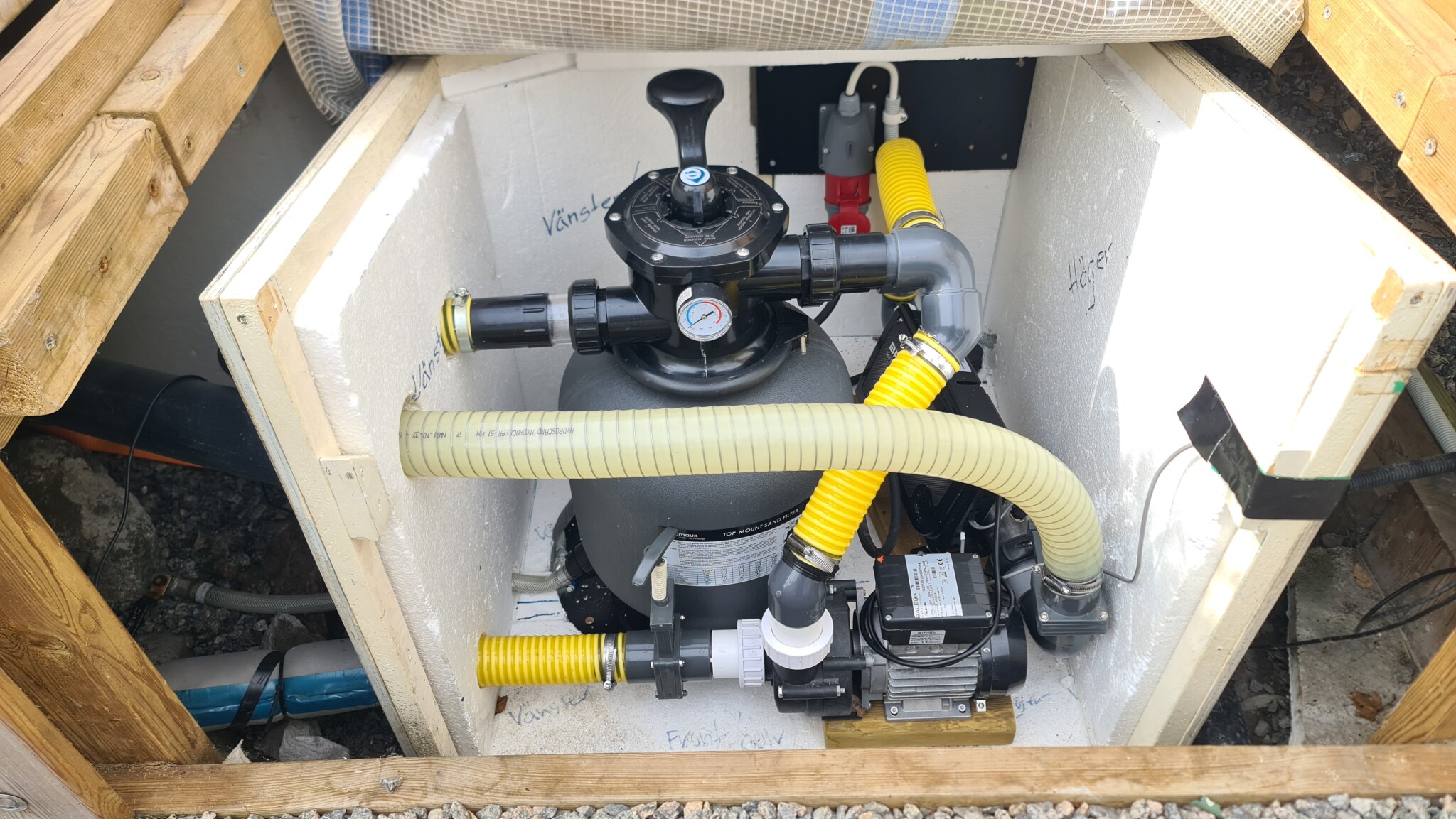

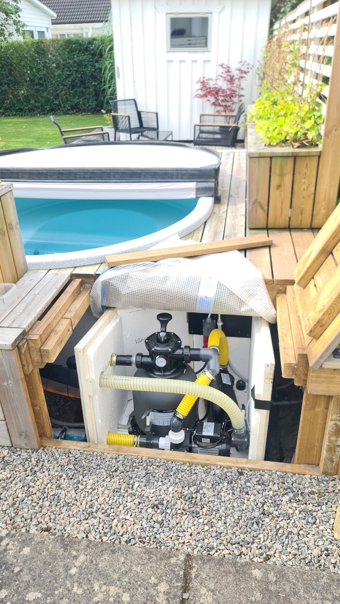

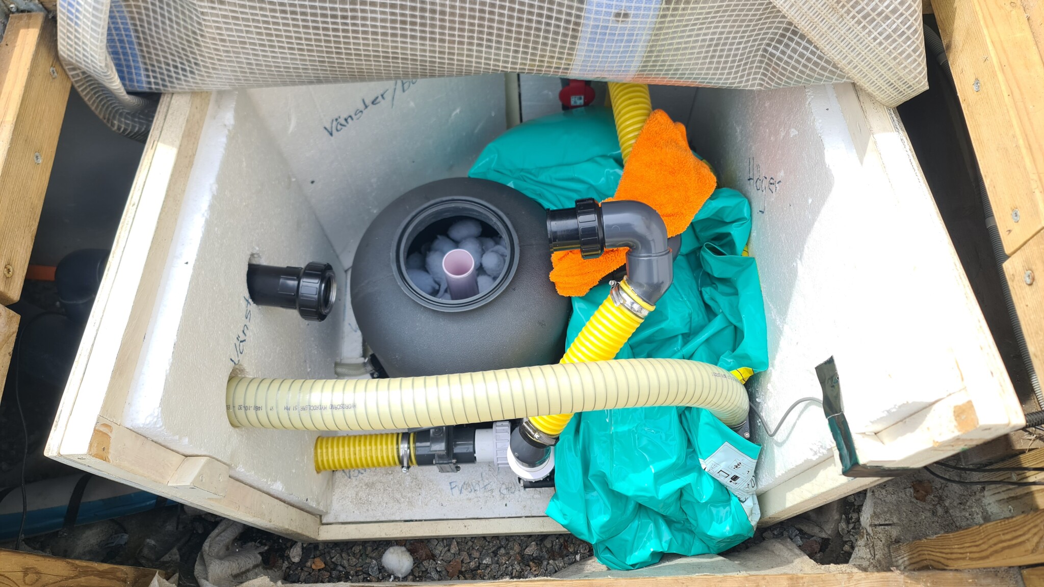

Såhär har jag gjort. Jag har dragit slang ut från Waste/backspolningsröret så jag enkelt kan tömma poolen utanför tekniklådan. 2 ventiler för att stoppa vattelflödet samt en liten tömningsslang för att tömma filtret på vatten vid byte av filterbollar. Slang och ventilvred som jag köpt på hydroscand. Jag lägger plast under in/utloppsslangarna för att leda vattnet från pump/värmare när jag skruvar av kopplingarna.
Vet du dimensionen på dräneringspluggen? Vi funderar på att sätta på en slang på filterpumpen för att kunna tömma den men då att vattnet rinner utanför tekniklådan.K Kesosmurf skrev:Såhär har jag gjort. Jag har dragit slang ut från Waste/backspolningsröret så jag enkelt kan tömma poolen utanför tekniklådan. 2 ventiler för att stoppa vattelflödet samt en liten tömningsslang för att tömma filtret på vatten vid byte av filterbollar. Slang och ventilvred som jag köpt på hydroscand. Jag lägger plast under in/utloppsslangarna för att leda vattnet från pump/värmare när jag skruvar av kopplingarna.
Nej jag har tyvärr inte måtten, jag tog med hela filtertunnan till Hydroscans så kunde de hjälpa mig på plats. Det är också bra att koppla på en slang på utloppet, jag tömmer min pool på 10 min på det sättet.L LisaLisa skrev:
Min tanke var att tömma poolen på vatten med dränkbar pump inför vintern, tömma filterbehållaren, och sedan ha en frostvakt i lådan. Det borde väl funka?J jonaserik skrev:
Eller så gör man som jag har gjort - jag har filter och renare inomhus i garaget. Nu har jag iofs min tunna igång året runt, men jag måste ändå hålla koll på temperaturen i slangarna. Går tempen där ned under 5 grader så får pumpen gå i fem minuter. Det har dock inte hänt ännu.C capybara skrev:
Jag skall i höst få till nästa delprojekt som innebär att jag förvarar vattnet i garaget och bara pumpar upp det i tunnan när jag skall bada. Jag räknar med en kraftig energibesparing under höst/vinter/vår på det sättet. På sommaren har jag efter semestern (utan värme påslagen) noterat att vattnet är varmare än uteluften. Uppenbarligen värmer solen upp det en del...

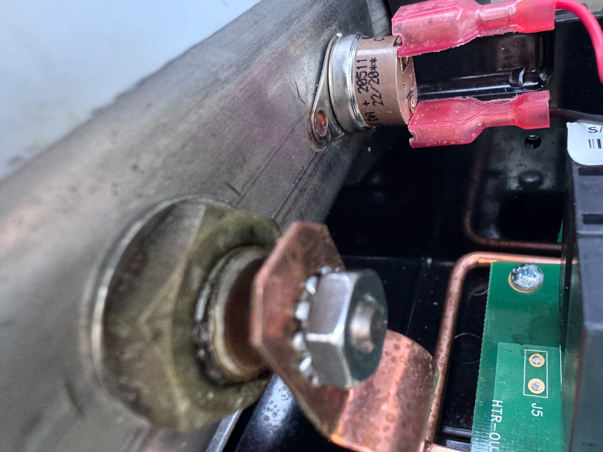

Jag har en pacific som börjat strula. Får meddelandet HTR MAY BE DRY. Felsökt genom att tömma bad och alla slangar och letat efter skit som kan fastnat. jag har bytt filterbollar och försökt tömma på eventuell luft i systemet genom omstarter. Men jag får fortfarande felet vid uppvärming.
Det går att klicka bort meddelandet och då görs nytt försök. ibland funkar det några dagar och ibland får jag upp felmeddelandet efter nån minut.
Och funderat på om det är pumpen som börjat bli dålig, men den hörs köra vid filtercykler, men när det ska värmas upp så är det som att den inte får signal på att starta.
Någon som har varit med om liknande eller någon som har fler idéer på vad man ska felsöka? Kan det vara nån givare i värmaren som är kass?

Jag har haft liknande problem och det var som du säger kopplat till pumpen och i mitt fall kvaliten på vattnet.Lndstrmm skrev:

Började ändra till att låta pumpen gå hela tiden för att underlätta och det funkade ett tag.
Det slutade med att jag fick köpa ny pump.
Vi har extremt mycket kalk hos oss som skapar beläggning i pumpen. Har provat diverse medel för att få ordning på det men har förlikat mig med att jag antagligen kommer behöva köpa ny pump med jämna intervall.

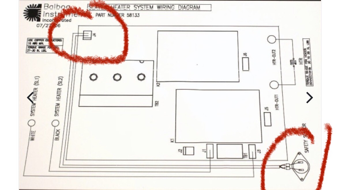

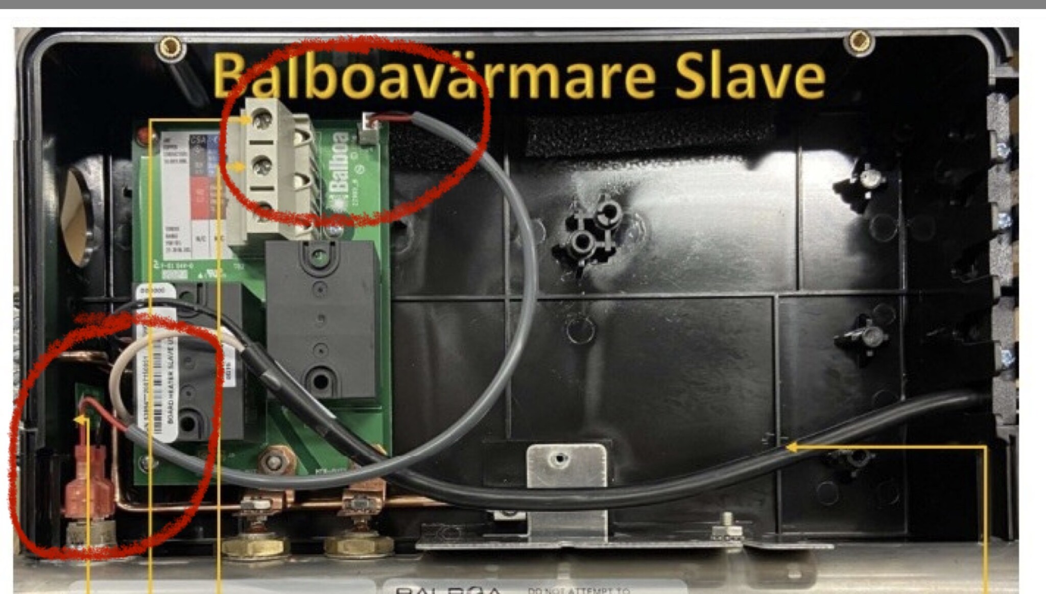

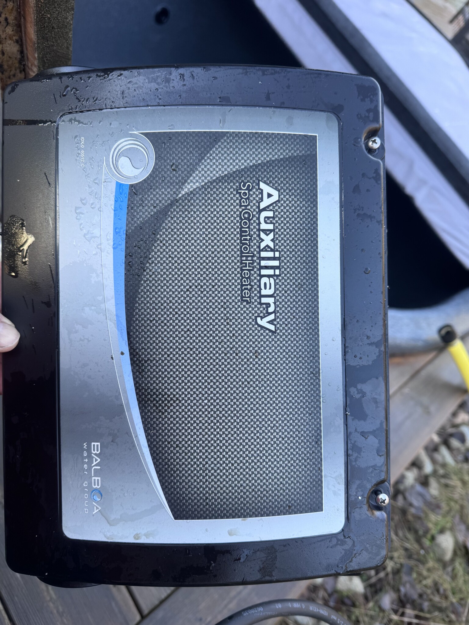

Hej på er,
jag har fått strul med min slav-värmare. Jag har spårat det till att det är säkerhets-givaren som känner av om det blir för varmt alt det är tomt på vatten i värmaren (jag antar att det då blir för varmt väldigt snabbt). Det står 120 degrees på kretskortet, jag antar att det är 120 grader F vilket ju är ca 50 grader C.
Om den är inkopplad så går jordfelsbrytaren. Drar jag ut kontakten till den på kretskortet så går inte jordfelsbrytaren. Måste mao ha hänt något i givaren…
Jag har haft ett läckage så har haft min tunna uppe på land i några veckor. Idag fick jag äntligen ordning på allt och kopplade ihop allt. Så fort jag slog på strömmen så gick jordfelsbrytaren. Spårade det till extra-värmaren och sedan till säkerhetsgivaren.
Nu kör jag poolen utan givaren. Drog helt enkelt ur kontakten på kortet. Då funkar den som det verkar.
Någon som vet om man vågar köra så?
Tack!
