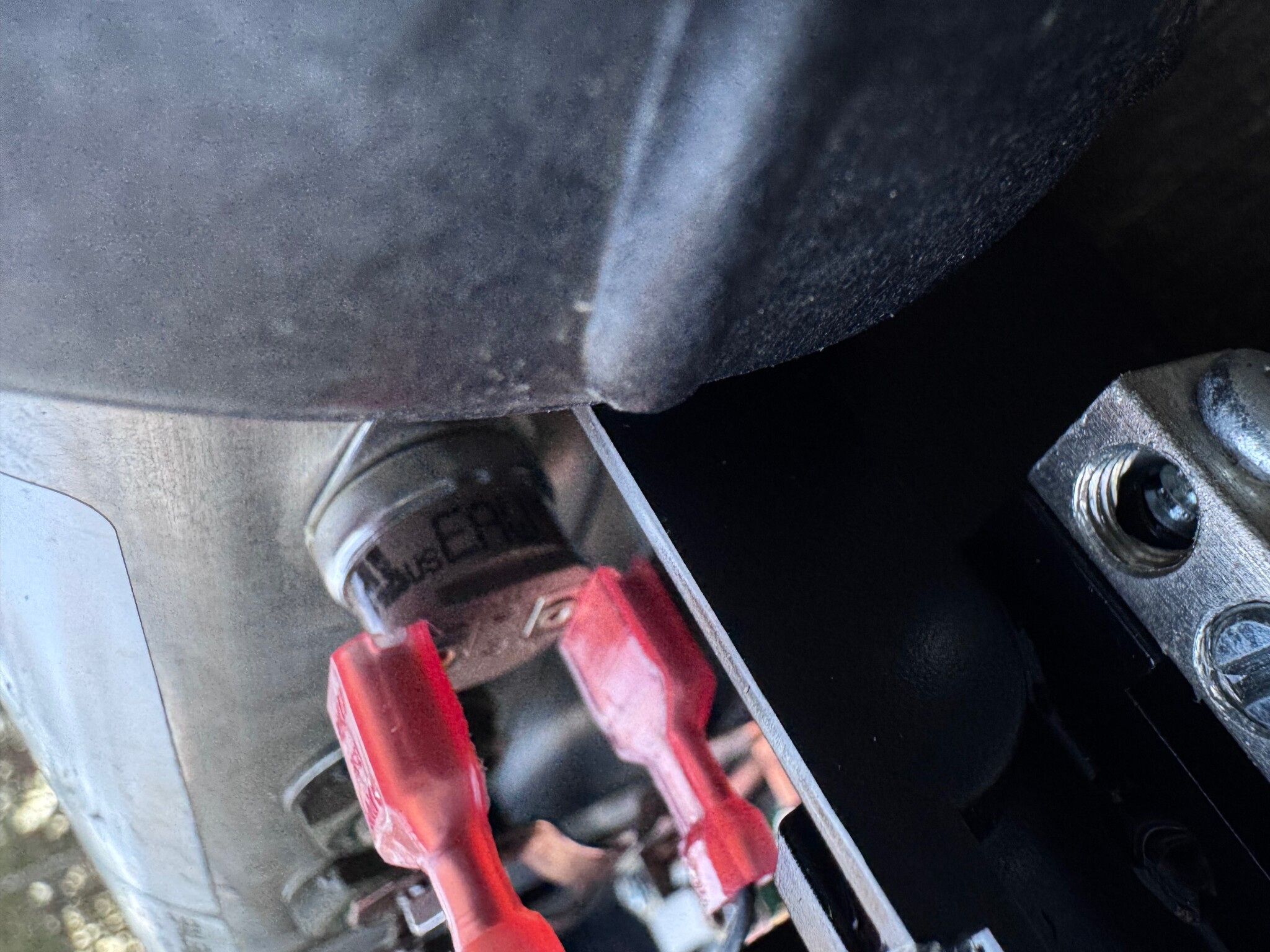

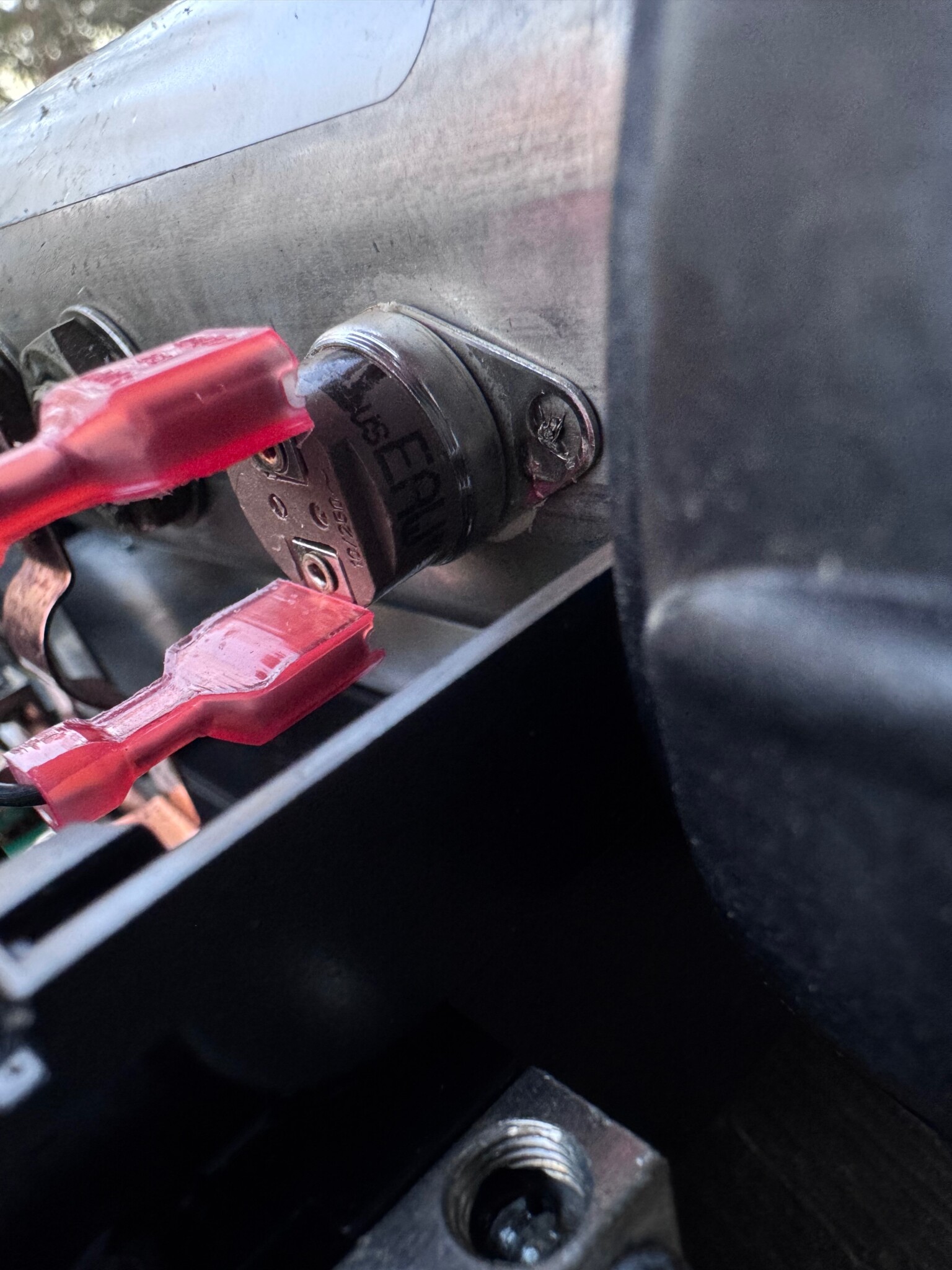

När jag grejade och kopplade tillbaka slav-bärnsten råkade en av lödningarna på den släppa. Men tänker att det borde ju vara lugnt iom att den är urkopplad och antagligen redan fått kortis. Tog lite bilder för att se om man kunde lyckas googla fram något från märkningen på den och beställa en ny på nätet.

Den du visar på sista fotona. Det brukar stå intryckt eller målat vad den heter. Är det en termostat så är det kontakt hela tiden i den och bryter vid temp. Är det ett överhettningsskydd så är den av engångstyp och måste bytas, här finns det olika överhettningskydd Klixon och har olika värden

Tack! Av det jag kan tyda av mina egna bilder är det en Termal Switch från tyska EAW. Kanske blir att plockavupp värmaren igen och peta loss den så jag får alla siffror på den. Och se om det går att beställa en ny.

Jepp det gäller bara att den har rätt värde på tempen.
Hm jag misstänker att värmaren inte värmer. Om jag förstår rätt är termo-switchen stängd ända till för hög temp uppnås. Då öppnar den och kretsen bryts. I och med att jag dragit ur kontakten på kortet så är kretsen alltså öppen, och då går inte värmaren.
Någon som vet?
Jag har mailat Balboa och frågat om de vet vilken thermal switch som de använder. Och till EAW Relaistechnik och frågat om de kan utläsa vilken av deras brytare det är baserat på vad för siffror jag lyckats fånga på bild.
Om jag inte får nå svar blir det att krångla ut värmaren igen.

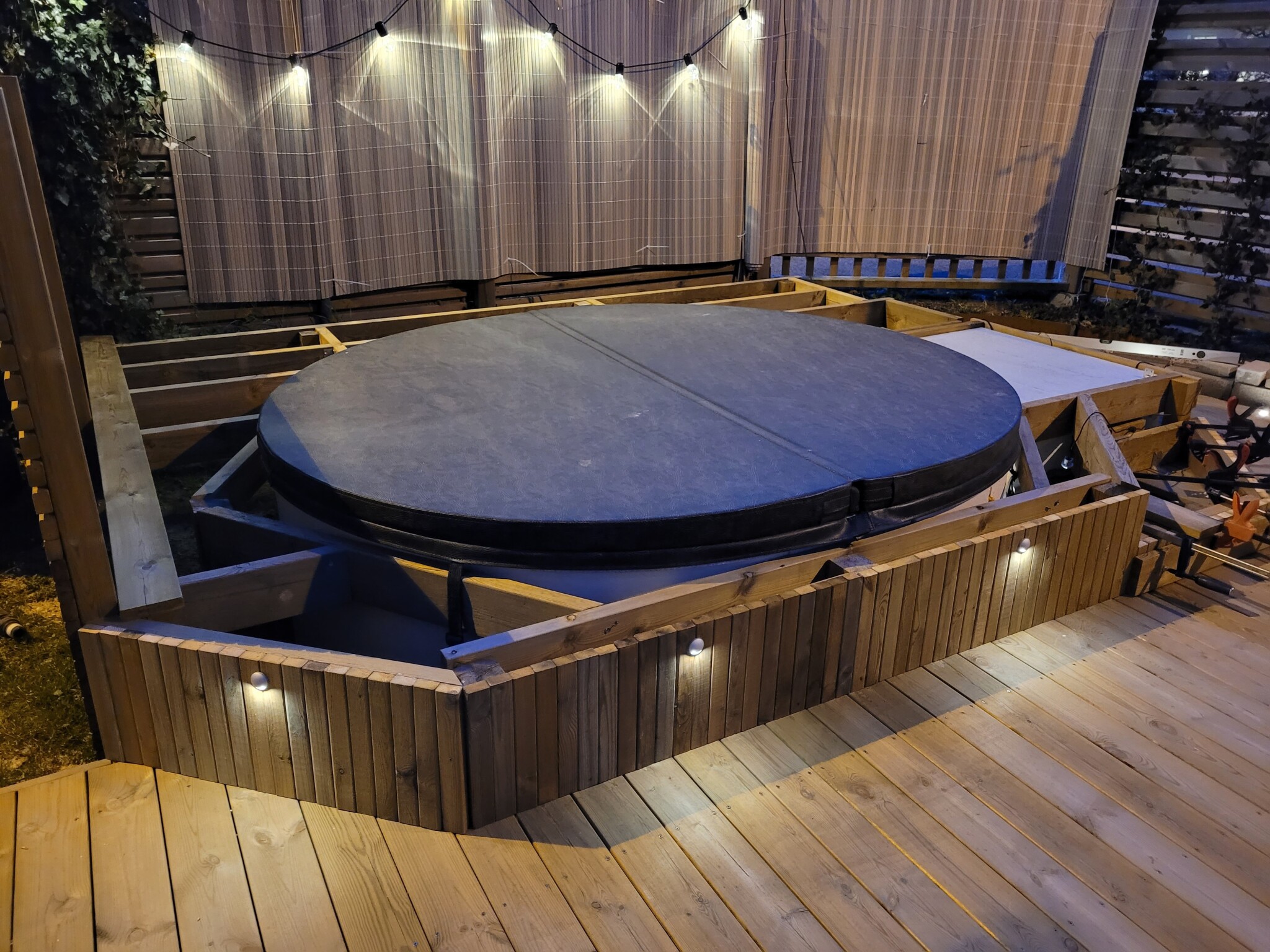

Tekniklåda till höger i bild (trall på tvären). Byggde "ramen" för teknikrummet några millimeter lägre än för övrig trall, på så sätt kunde jag använda 34mm trall istället för 28. Kan stå och hoppa på det det, inga problem med bärighet. Kan ta bättre bilder när jag är hemma igen
Vad har du dimensioner och virke på de ”smala” stående ribborna som täcker Poolen? La du någon svart duk bakom för att förhindra glipor så man ser den vita isoleringen ?
Det är 28×45 ribbor. La ingen duk bakom, men ribborna är satta tätt intill varandra så har inte bildats glipor så här några år senare
Du limmade direkt på isoleringen då?
Satte hålband och limma mot det (för att enklare kunna ta bort när dom blir dåliga), problemet är att det blir stora glipor nu efter 1 år.
Även limmet släpper på sina ställen mot hålbandet (pl400).

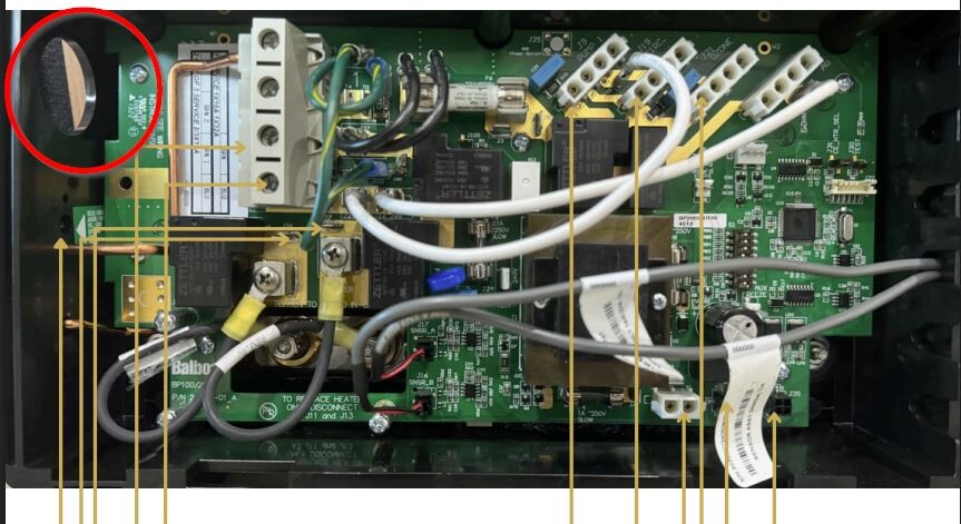

Skall värmaren och slavvärmaren verkligen ha ett så stort hål för inkommande? Som gjort för diverese kryp, möss att krypa in och stöka runt, någon som har någon erfarenhet?
Elektriskt kretskort med flera kablar anslutna, och ett stort hål till vänster markerat i rött. Kan öppna upp för skadedjursintrång.
Du ska ha en förskruvning där som gör tätt och ger dragavlastning. Sök i tråden, det har diskuterats tidigare.
