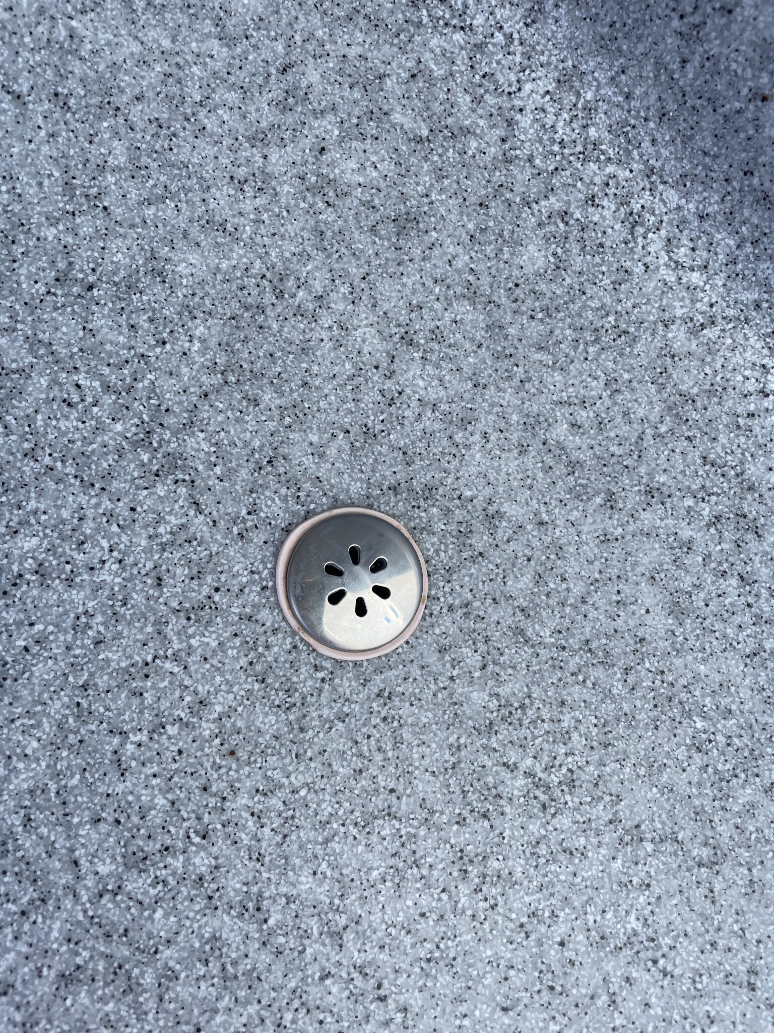

Ångrar att jag borrade 8 hål för luftbubblor 😅 Användes sällan, och inte alls efter att luftpumpen fick kortslutning efter att att dragit in vatten. Funderar på om det går att sätta igen hålen på något sätt? Försöker minimera källor till läckage... Skulle för övrigt uppskatta om någon kan tipsa om var man kan hitta spårfärg eller vad det kallas för att lokalisera läckor.

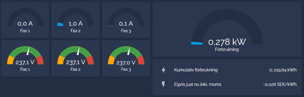

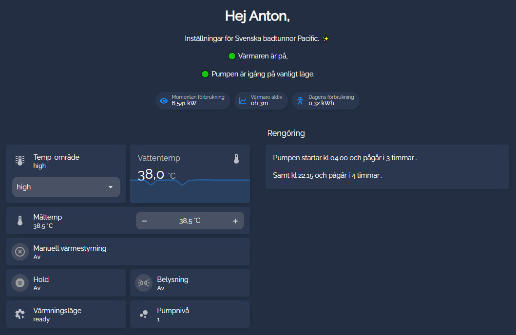

Nu när jag är inne på säsong två med terrasspoolen tänkte jag tipsa om hur jag löste wifi-styrning billigare.
Hittade i höstas ett projekt på github som använder Elfin-EW11A-0 som RS-485 till wifi-hårdvara. https://github.com/jshank/bwalink
Priset ligger på ca 25 dollar så det är en viss skillnad mot vad Balboa vill ha för wifi-styrningen. Jag kör Home Assistant så det passade mig perfekt att kunna få in data där istället för deras egen app.
Kortfattat så är Elfin-enheten inkopplad på ledig utgång på värmaren, och kommunicerar sedan via wifi till Home Assistant. Där körs integrationen Bwalink och publicerar värden till inbygga MQTT-brokern.
Så här ser min panel ut för tillfället:
Har 16A-säkring på huset och tar in data från elmätaren. När varmvattenberedare och häll/ugn körs hamnar jag långt över 16A när poolvärmaren går igång, så jag har en automation som när förbrukning på någon fas överstiger 16A så sätts tempområdet till low (har den inställd på 15 grader), och när alla tre faserna när nere under 3A så ändras det till high igen. Automationen kan stängas av genom att aktivera "Manuell värmestyrning", så att den inte hela tiden ändras till high om jag själv valt att ha low när vi exempelvis är bortresta.

Förbrukningen av värmaren är beräknad, använder tillägget Powercalc och har helt enkelt lagt in det så att när värmaren är igång räknas att 6kw används, annars 0.

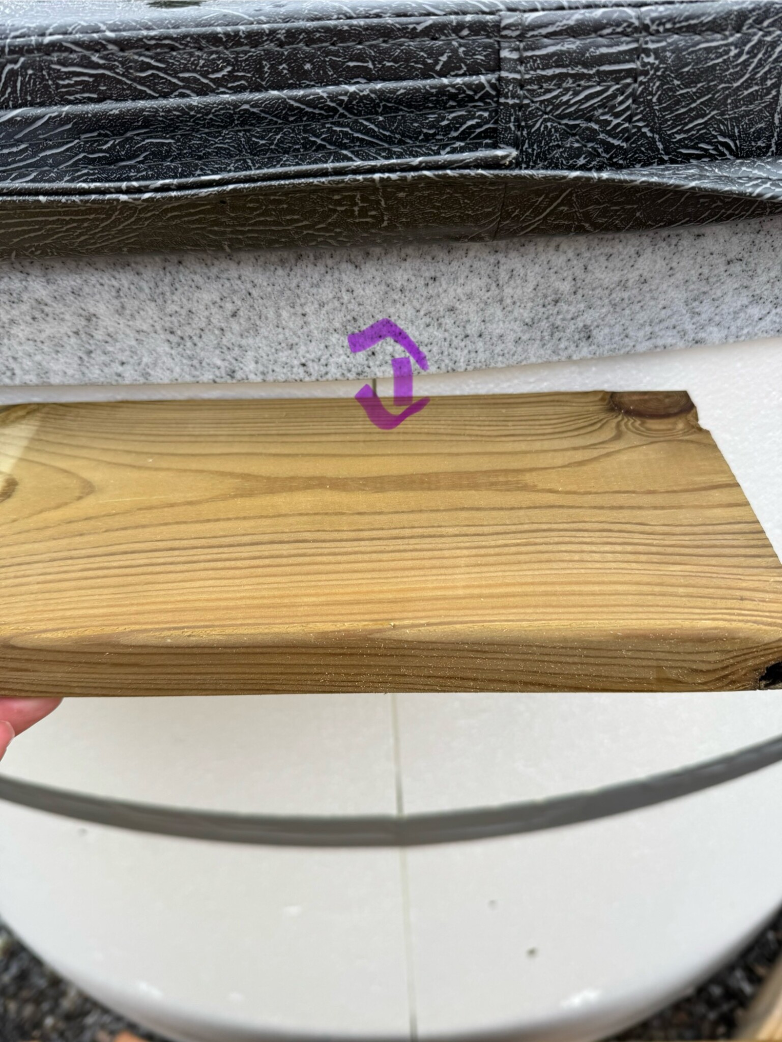

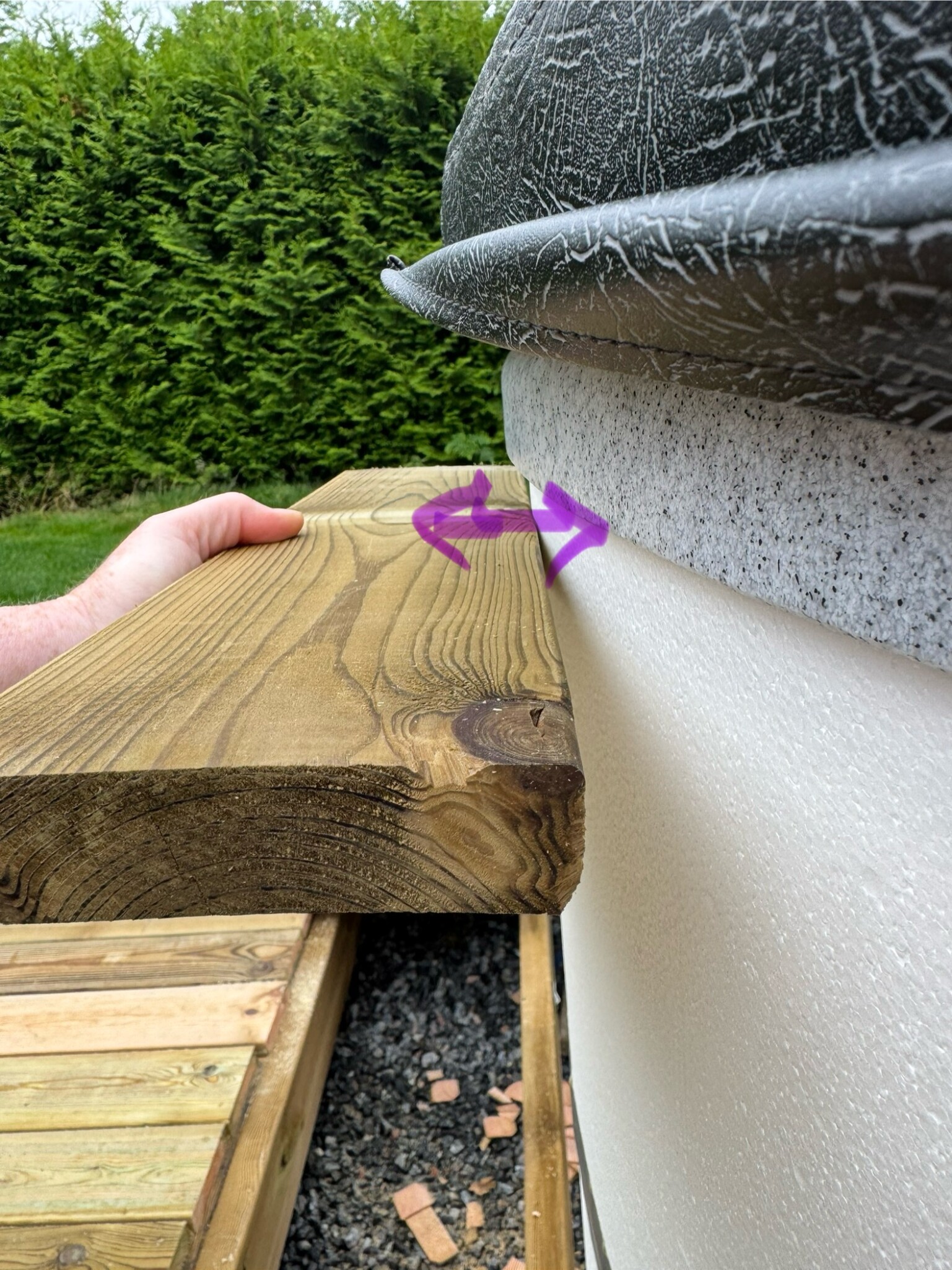

Förtydligande;L LisaLisa skrev:
Bild ett, vilket avstånd har ni från trallen och in mot badet?
Bild två, vilket avstånd har ni från trallen och upp mot kanten på badet?
Vi är oroliga för att badet kommer sätta sig/sjunka och att det då badet börjar ”hänga” på altanen. Något ni upplevt?
Jag har lagt det tajt mot poolen och även tajt upp mot poolkanten. Trallvirke krymper så för att inte få irriterande gluggar där man ser den vita isoleringen så gjorde jag så.L LisaLisa skrev:
Och nu efter 4-5 år har jag ändå fått gluggar.
Klädde vår i svart plåt. Så trädäcket kan gå ner två steg för lättare i och ur gång. Sen släppte jag 15mm mellan altan och pool om den mot förmodan skulle sätta sig.L LisaLisa skrev:
