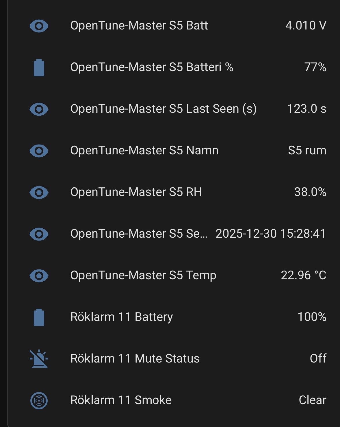

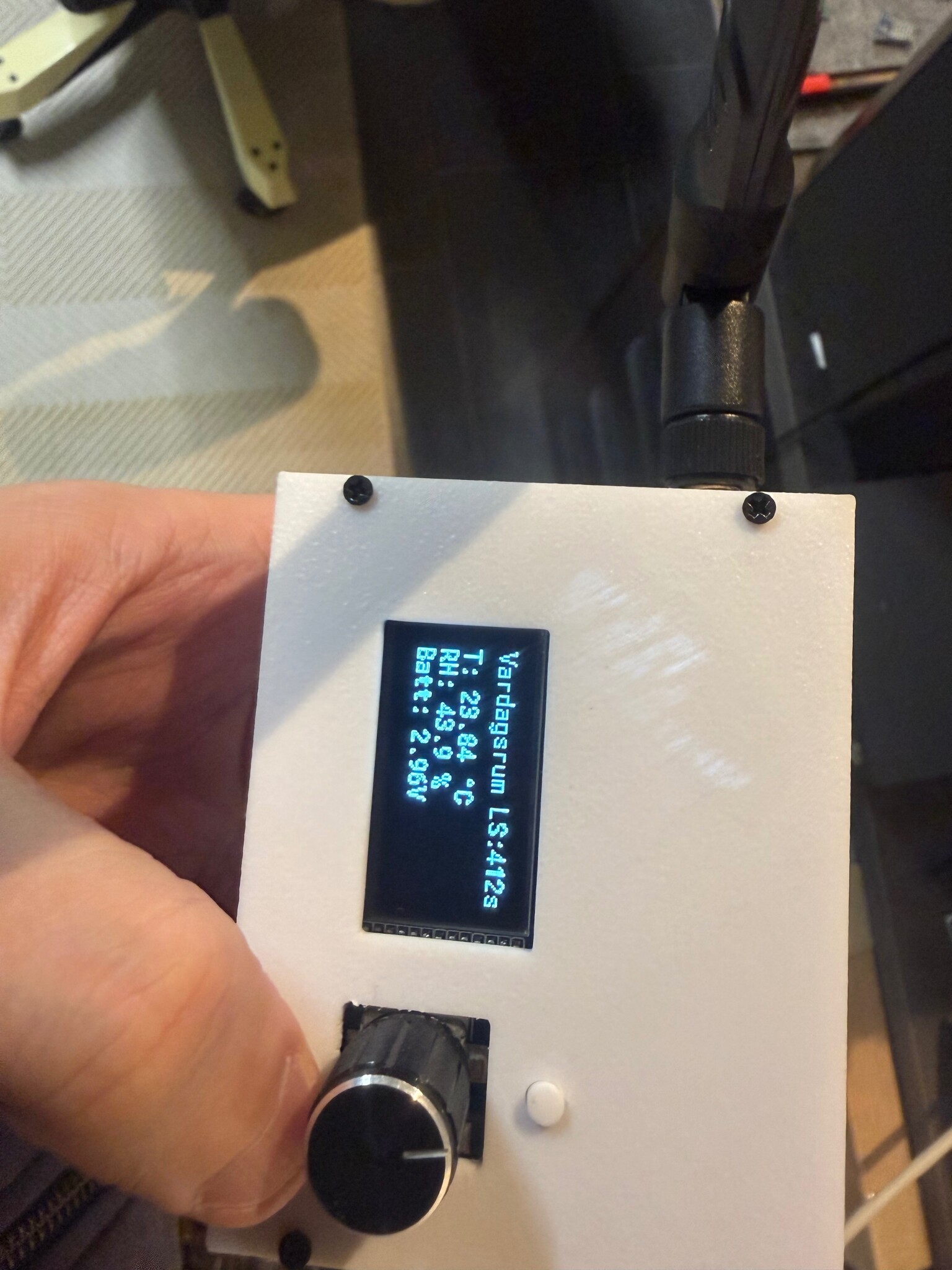

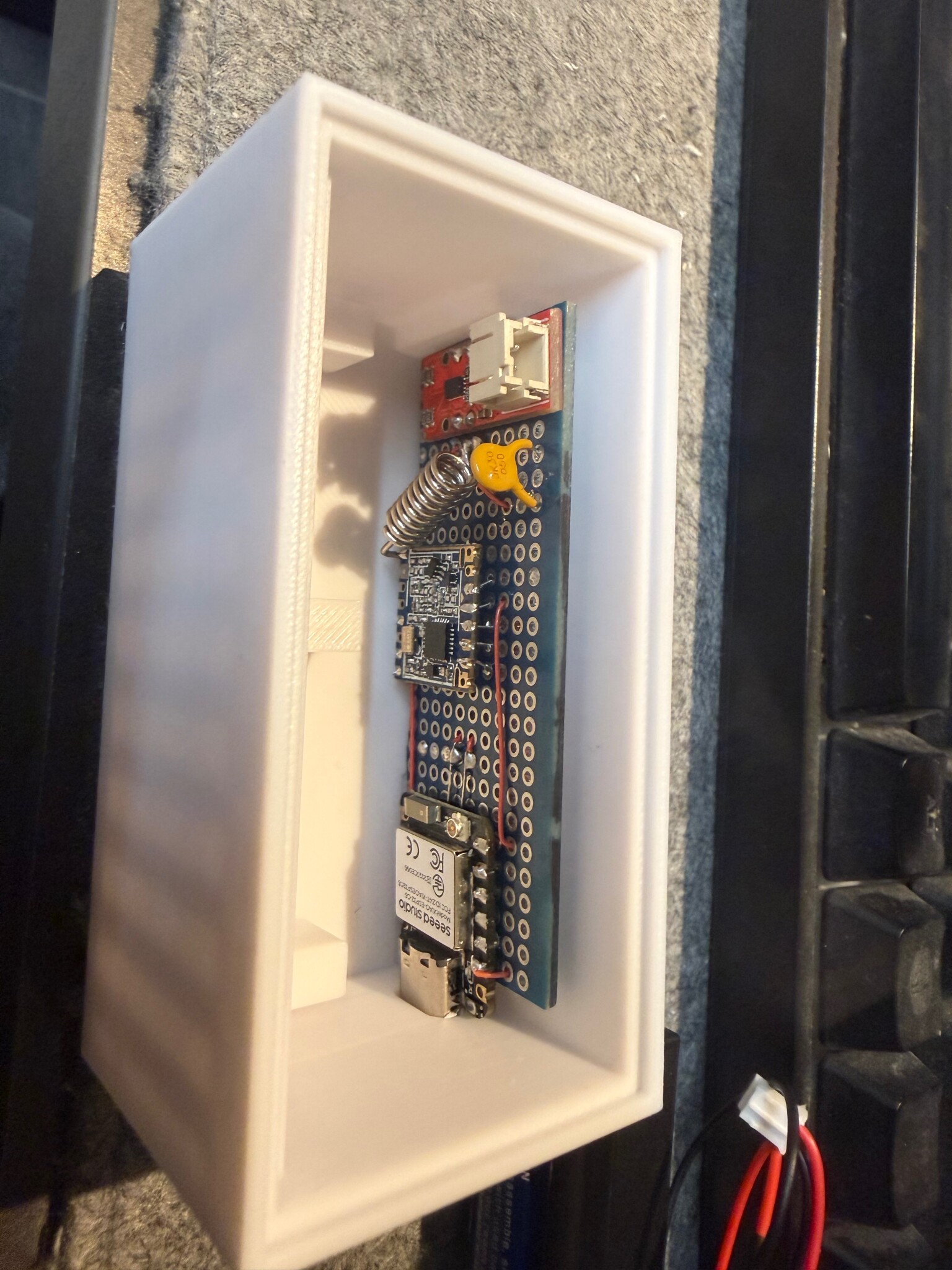

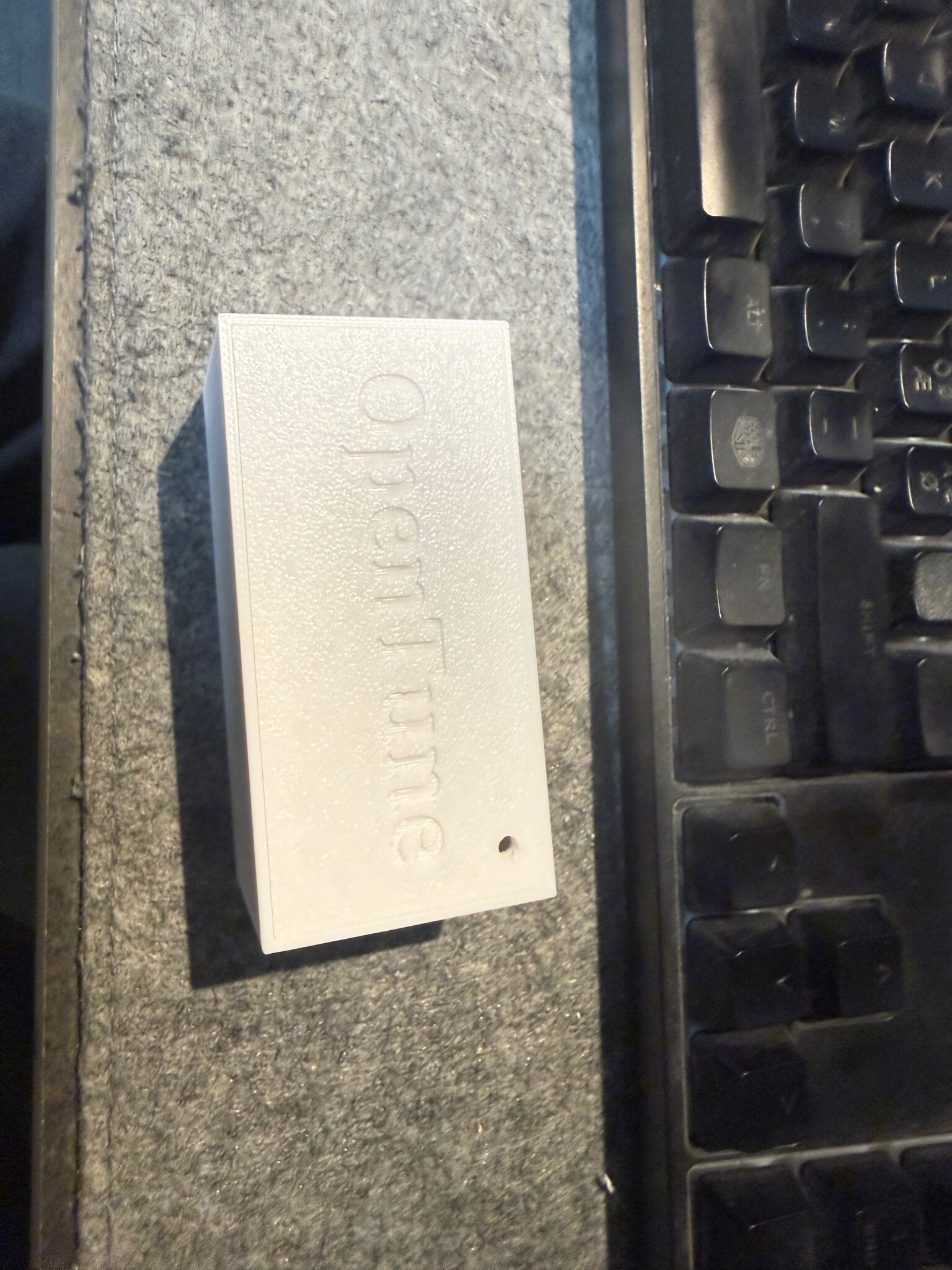

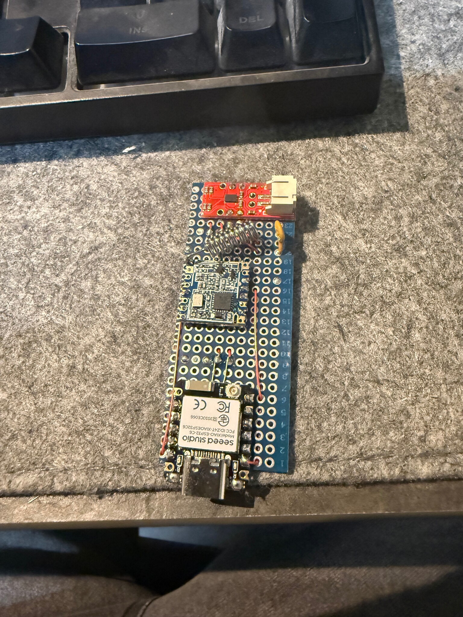

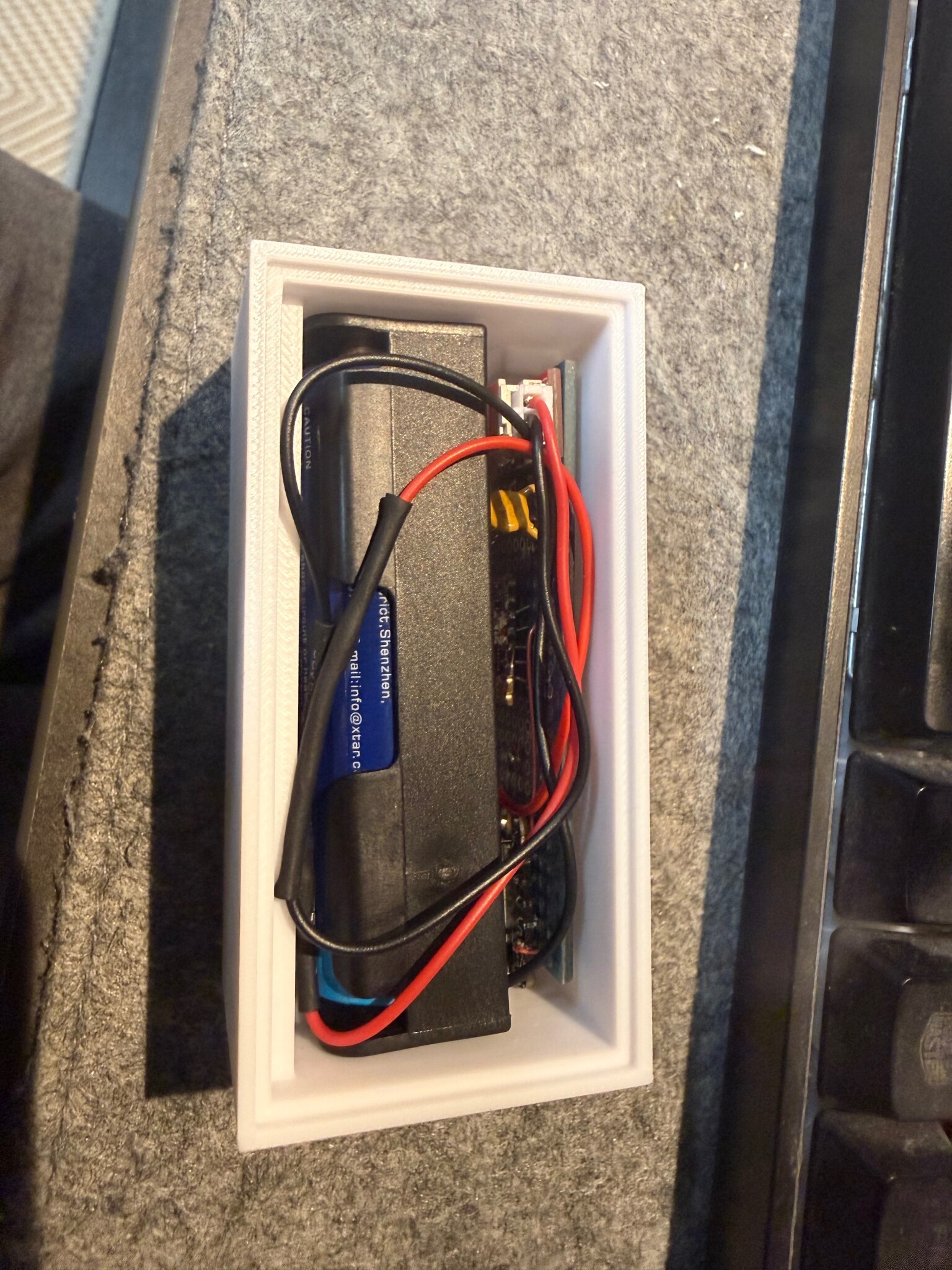

Nu har jag haft en del tid att bygga och jag är ca halvvägs i mål. Jag bytte ut espnow från slavarna då räckvidden inte var vad jag hade hoppats på. Det nya blev Lora sx1262. Nu fick jag en räckvidd på runt 300 meter i skymd sikt 😆kunde ha masterenheten i källaren och tog mig till Coop utan tapp av paket. La även på enklare kryptering för att skydda datan lite (tempdata, luftfuktighet, batterinivå och rumsnamn) inget farligt vid läckage ändå. De mäter temp och sover sedan 15 minuter för att vakna och göra samma sak igen. Strömförsörjningen ligger på 15-17 ua i deepsleep vilket bör resultera i batteritid på över ett år med 18650.

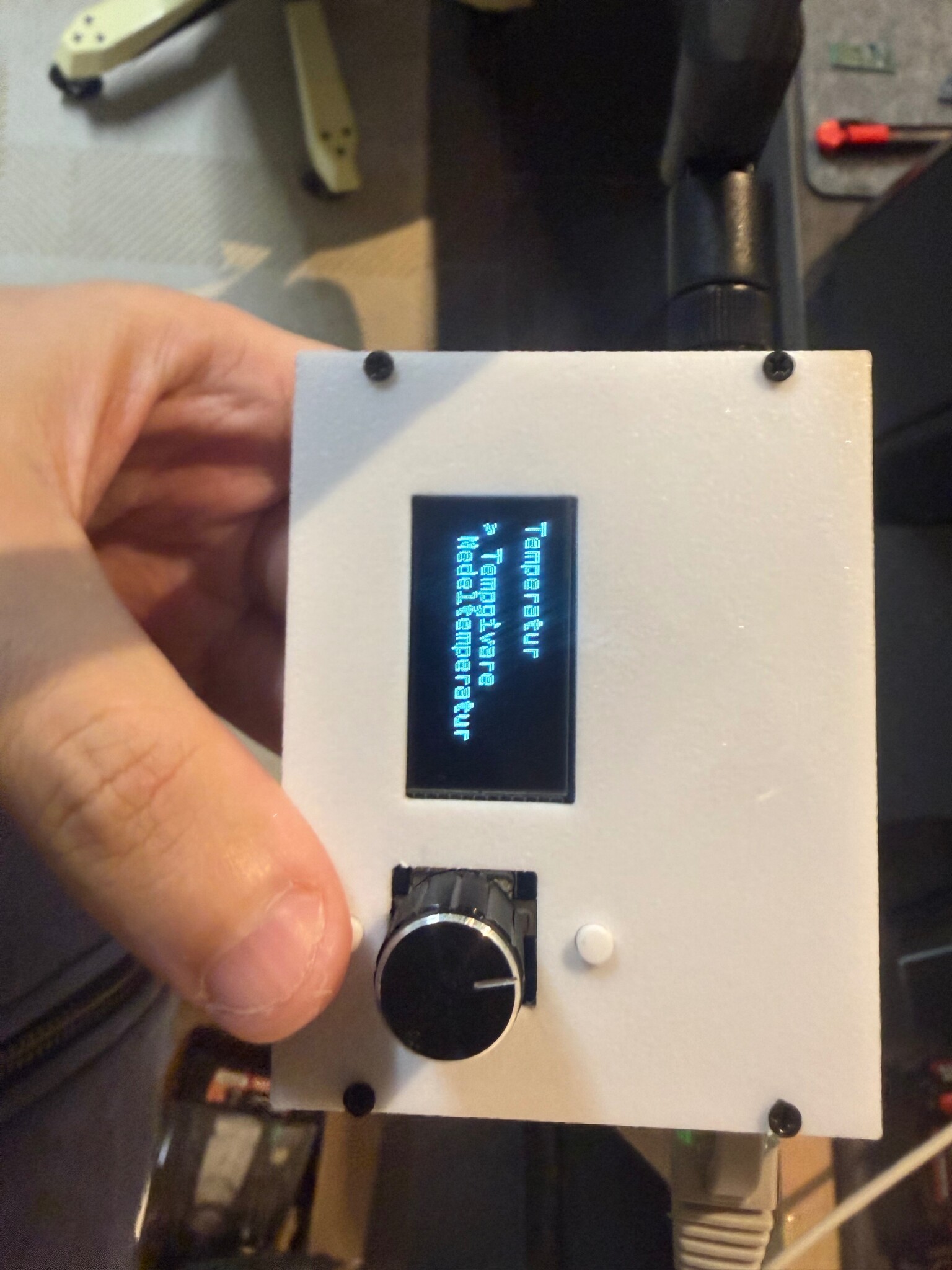

Mastern kör en esp32 waveshare s3 med en sx1262 för Lora. La till en poe modul för att slippa extra strömförsörjning. Har även espnow igång för vissa tempgivare. Allt kommer dock flyttas till lora senare.
Har precis gått på enheten som ska vara inkopplad i pannan och fejka temperaturen. Kan återkomma med lite bilder senare när jag kommit en bit. Har två små barn så svårt och finna tid för lek 😆om detta någonsin blir färdigt så släpper jag såklart kod mm till de som är intresserade. Allt är såklart integrerat med HA. Däremot så funkar lösningen trots att HA är nere vilket är mitt krav för detta.
