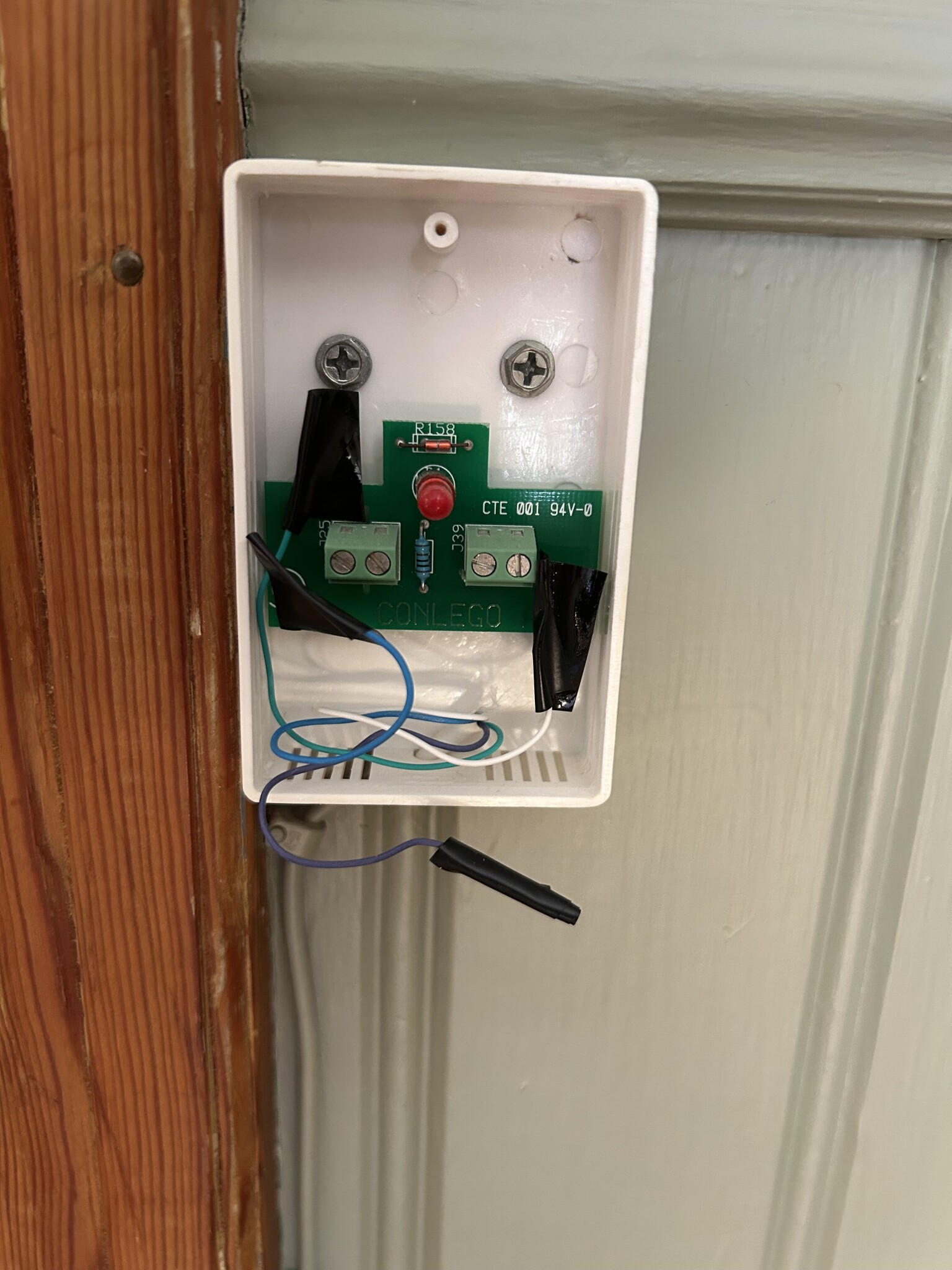

Jag tänkte återställa min värmepump efter att Ngenic bytt ägare och jag inte har lust att betala någon månadskostnad.
Jag har en innegivare som jag kopplade ur vid installationen och såklart tog jag inga bilder på hur kablarna satt tidigare.
Hoppas på att någon av er har vetskap om hur de ska sitta.
Elektrisk kopplingslåda med lösa blå och vita kablar och ett kretskort monterat inuti en plastbehållare på en trävägg.
Tack på förhand!
Mvh Linus

Bara färgen på trådarna säger ingenting.
Hur är det kopplat i andra änden?

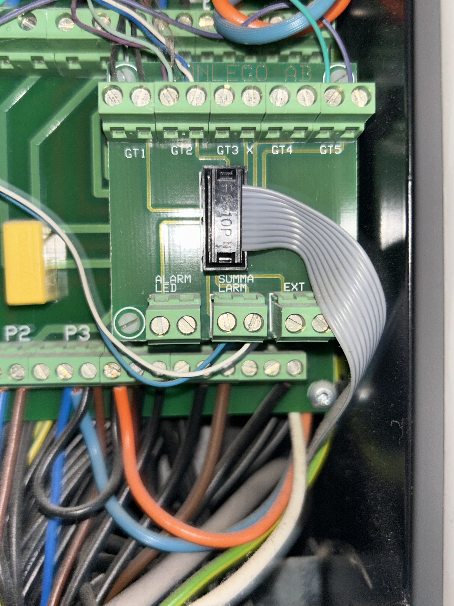

Tack för svaret! Här kommer bild på andra änden.
Kretskort med terminalblock och kabelanslutningar märkta GT1-GT5.

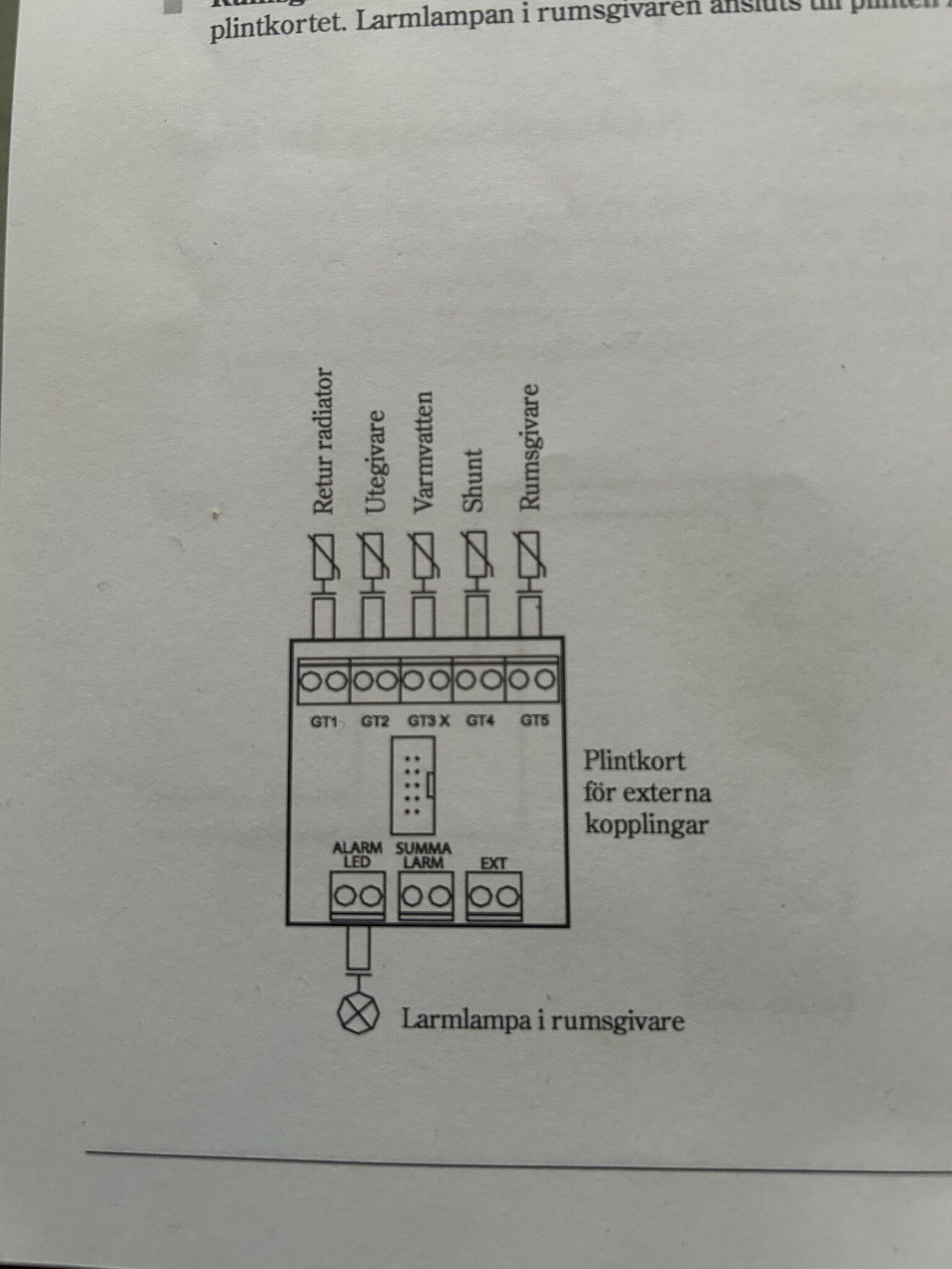

Här är en bild från manualen
Diagram över plintkort för externa kopplingar, med anslutningar för retur radiator, utegivare, varmvatten, shunt, och rums givare.

Turkos+lila (GT5) kopplas till J25 på rumsgivaren.
Blå+vit (Summa Larm) kopplas till J39 på rumsgivaren, har ej koll på om den är polaritetskänslig eller om det är växelspänning.
Bangan och 1 till

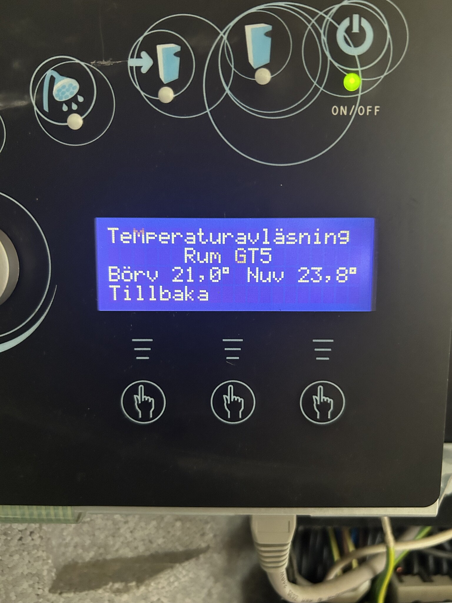

Toppen Demmpa, det gjorde susen!
Temperaturinställning på display visar "Rum GT5", "Börv 21,0°", "Nuv 23,8°", med strömbrytare och pilar runt skärmen.
