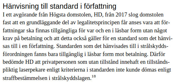

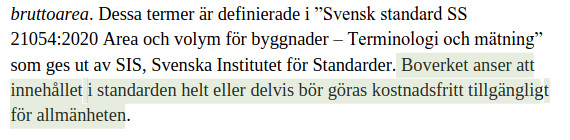

Det tycker till och med Boverkets egen utredare med stöd av Högsta Domstolen:Claes Sörmland skrev:
https://www.boverket.se/globalassets/publikationer/dokument/2023/definitioner
