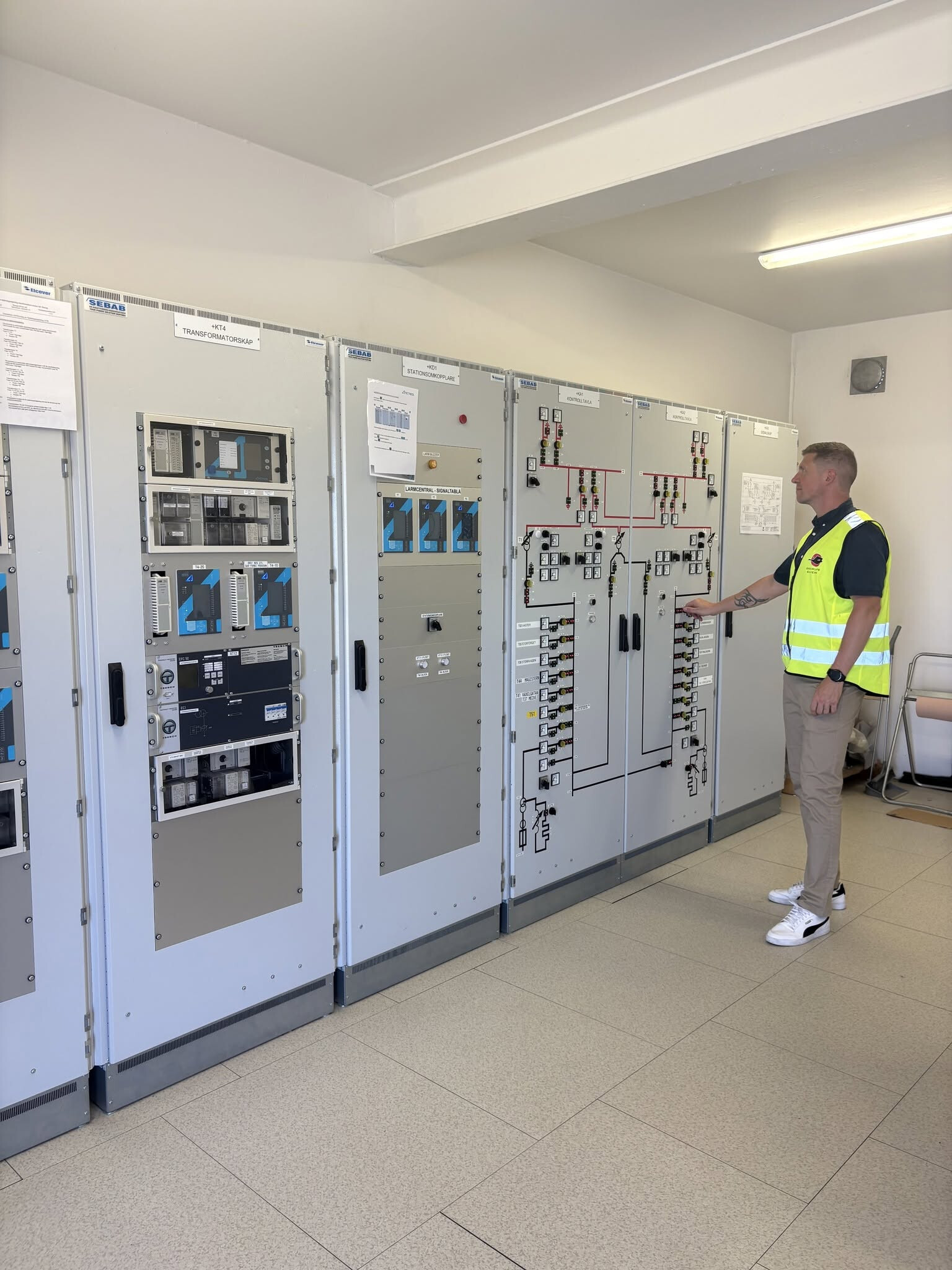

Jaha, såg ett inlägg på facebook från elnätsägaren i min kommun. Där visar man glatt upp sitt ställverk och då även styr/regler. Jag kanske hoppar lite längre fram än vad @GK100 finner önskvärt, men se det som en anledning att ta upp tråden igen
Enlinjeschema, rött förmodar jag är högspänning från stamnät/regionnät, verkar således dubbelmatad från två olika håll, eller?
Svart är mellanspänning och ut till tranformatorskåp/distribution i bygden?
Även status på brytare och omkopplare ser det ut att finnas med. Jag noterade att det fanns lysdioder för vad som ser ut att vara jordtag på högspänningssidan, vad indikerar denna?

Du beskriver ganska bra vad du ser på bilden. Det du kallar jordtag är snarare jordningskopplares lägesindikering. Jag har inte glömt "din" tråd vi ska fortsätta men jag samlar lite kraft först det är inte så givande att hålla liv i den med ganska svalt intresse och en massa andra trådar där i Fakirens anda råder "envar sin egen ...." och kryddat med diverse gränsande till AI-slop för frågor de allra flesta här inte reder ut upp till anklarna om det ska köras skarpt och korrekt hela vägen.

Nästan alltid ser jag bara lågspänningsfördelningar, men någon enstaka gång springer jag på ställen där de köper högspänning och rummet jag befinner mig i även har något typ 10kV eller 20kV, fast jag pillrar naturligtvis aldrig med detta.
Ja petimätrar och besserwissrar brukar stöka med att mellanspänning inte finns det tycker jag är dumt även om det finns och funnits en del formella skäl till deras syn. I praktiken brukar många kanske de flesta använda mellanspänning för steget <= 20 kV dvs normalt just före lågspänningsanslutning 400/230 V.Mikael_L skrev:

Så stationen i denna tråden skulle då kunna vara högspänning till mellanspänning dvs 40/10 kV det tror jag faller väl ut bland många. Ibland har gränsen satts vid 70 kV historiskt. En sak som skulle kunna skilja fallen här i SE vore om man sätter typen jordningssystem på uppsidan som definierande dvs >= 130 kV direktjordat och under impedans/resistansjordat.
Jadu, man verkar ha ett behov av att visa att man gör något konstruktivt i verksamheten.GK100 skrev:

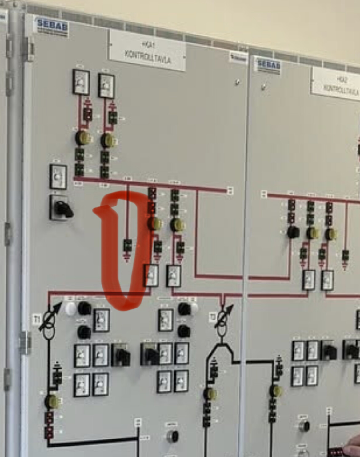

Jag tänkte på denna:
Dom två höger om trodde jag var lägesindikeringar?

Det är lägesindikeringen på frånskiljaren du ringat in. Det andra ser ut som spänningsindikeringar.
Ett maskat nät kan matas från flera håll och säkerheten ökar genom att tydliggöra spänningssättningen. Man ökar även möjligheten att försäkra sig om spänningslöshet efter frånskiljning, visarinstrument kan fela.
Det är läget på jordningskopplaren för skenan. (Den har streck horisontellt eller vertikalt beroende på läge). De två till höger är brytare (med status) och lägesindikatorer på dess jordningskopplare...X xLnT skrev:
Det är en jordningskopplare för att jorda ner samlingsskenan. Samlingsskenan är även delad med en sektioneringsbrytare och på andra sidan finns en likadan för att kunna jorda ner även denna.
Med lösningen ovan kan man om allt är rätt dimensionerat lägga över all last (belastning) på en skena. Där efter öppna sektioneringsbrytaren bryta in och utgående från den andra skenan jorda ner skenan för exempelvis apparatunderhåll. Allt detta utan att kunderna får strömavbrott.
Äkta kontrolltavlor är överlägset när det gäller livslängd jämfört med digitala.
Nu har man ofta samma bild i digital miljö för fjärrövervakning/manövrering... Men det är bekvämt att på plats sätta stationsomkopplaren i "lokal" göra "lamptest" och sedan manövrera på fysiska knappar/vred istället för att logga in i någon stationsdator...
