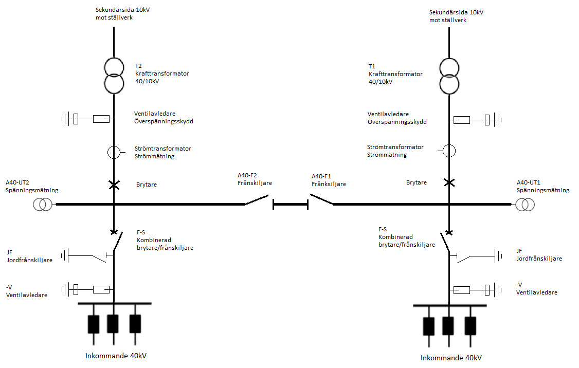

Då får vi se hur detta blev.
Elschema med inkommande 40kV, transformatorer T1 och T2, ventilavledare, spännings- och strömmätning, samt olika brytare och frånskiljare.
Jag tror inte jag tolkat det rätt vid T1 och T2, förstår inte varför man skulle vilja ha ventilavledarna på primärsidan där, är det inte rimligare att man har dessa på sekundärsidan?

Då har du gjort ett bra fall framåt i din skiss.
Du tolkar inget fel vid T1, T2 avledare finns på båda sidorna så hälften är redan med. Varför ser du det som konstigt med avledare där? De passar av samma skäl som vid kabelavsluten bra in där dvs impedansmissanpassning.

Jag tänkte att avledare redan fanns på primärsidan lite längre ifrån (vid inkommande) och därmed inte behövdes som överspänningsskydd igen.
Vi får kanske se bättre/fler bilder vid transformatorerna, där avledarna på sekundärsidan syns eller pekas ut.

Hej xLnT
Precis som GK100 skriver i inlägg #39, så försöker man att placera överspänningsskydd (ventilavledare) där impedansmissanpassning kan uppstå.
Vågimpedansen i en kabel beror på konstruktionen och den är inte likadan som vågimpedansen in till en transformator, in mot ett skensystem eller in mot en öppen brytare.
Jag brukar använda liknelsen att när du till exempel rör dig simmande under vatten så känner du ett visst motstånd mot rörelsen som påverkar din hastighet. När du till exempel springer fort framåt, så kan du börja känna vind och luftmotstånd påverka dig.
Om du nu tänker dig att du hoppar från en hög höjd (till exempel från en trampolin) mot vattnet, så är just färden genom luften eller sedan i vattnet inte speciell besvärligt. Det är snarare övergången från luften och till vattnet som kan vara ”kännbar”.
Om vi nu liknar luftmotståndet och vattenmotståndet med vågimpedansen, så är det just övergång mellan olika media (t.ex. ledningar) med olika vågimpedanser som kan påverka amplituden på den elektromagnetiska vågen som bär fram elkraften genom ledningen.
Kommer en åskpuls (en elektromagnetisk våg) genom en ledning mot en transformator då innebär den förändrade vågimpedansen mellan ledning och transformator att en hög spänning kan uppstå just där.
Därför så placerar man ett överspänningsskydd (en ventilavledare) just där.
Även, till exempel, öppning av en lastbrytare kan generera en hög spänningspuls som kan vandra genom elsystemet och vars amplitud kan öka vid passage där vågimpedansen ändras. Därför så kan flera överspänningsskydd behövas under olika belastningsfall.

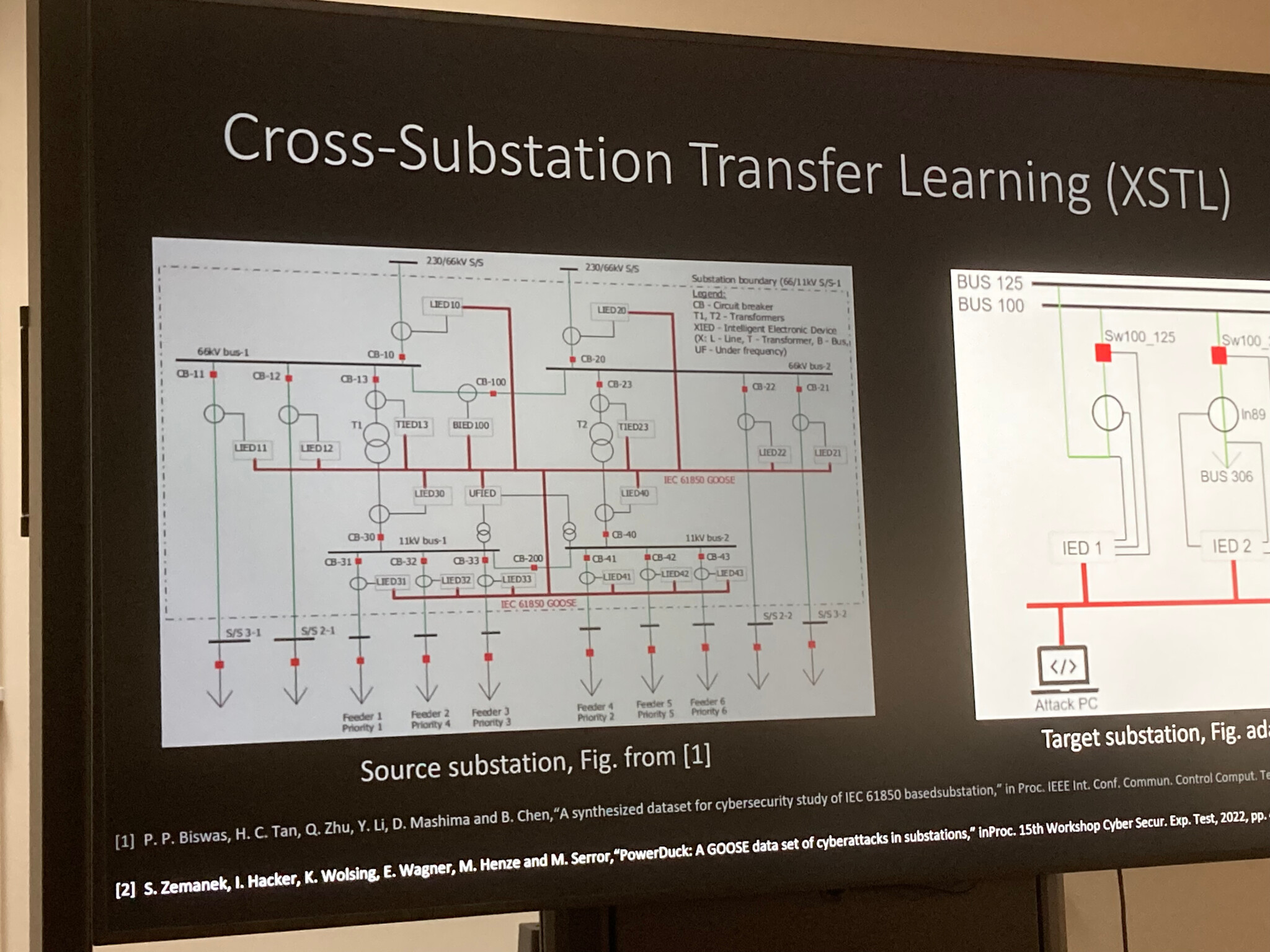

Jaaaa... Jag var (är?) verksam inom datanätverk också, och jag ser inte (annat än ytliga) liknelser, mellan dessa två; men det kan naturligtvis bero på mina bristande insikter. ;)
Och som av en händelse så fick jag se följande bild igår:
Presentation av Cross-Substation Transfer Learning (XSTL) med diagram över två transformatorstationer, källstation och målstationsexempel.
Finns det något intressant att säga om den? Speciellt; det är inte en svensk transformatorstation så hur stor skillnad är det på uppbyggnad osv. om man ser internationellt? Är det ungefär samma världen över eftersom den fysikaliska verkligheten är universell, eller finns det skillnader beroende på historia, skillnader i detaljer/omgivning som ställer andra krav osv?
Jag kan tyvärr inte säga så mycket om din bild, mer än att det den ser ut att fokusera på styrning av stationen.

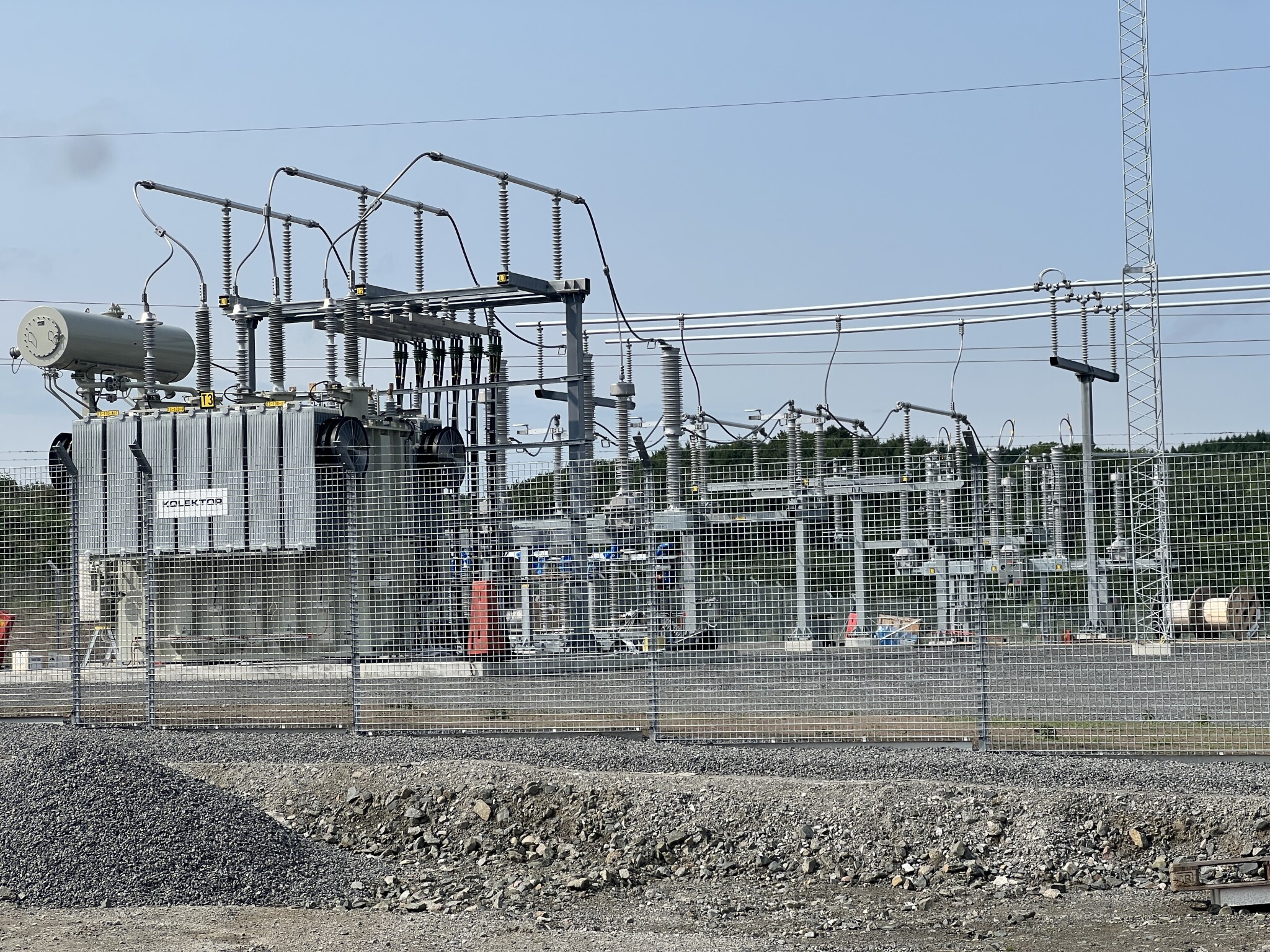

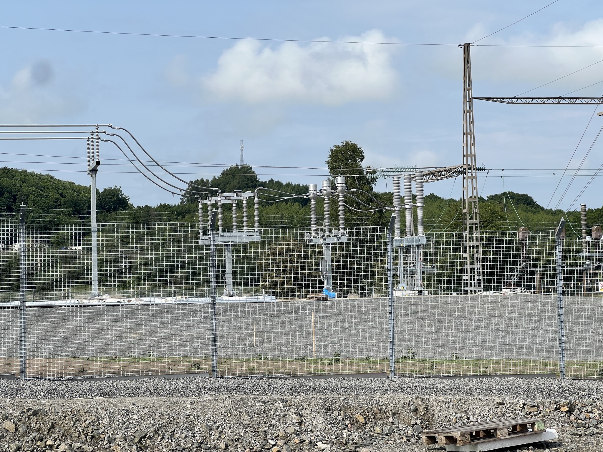

Jag har noterat att Eon påbörjat förstärkning av en viktig knutpunkt (130/20kV) i mitt närområde, så jag tänkte det vore intressant att dela några bilder för att se hur den skiljer sig eller liknar den tidigare vi diskuterat.
Här triangulerar tre olika 130kV sträckor, detta är senaste tilskottet av transformator.

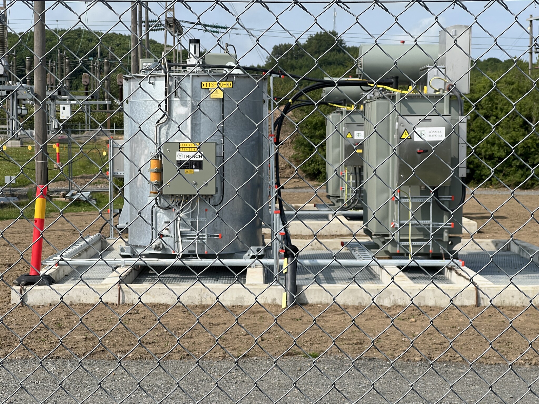

Nedan är en bild på vad jag blev intresserad av att veta mer om, vad kan forumet om vad detta är för något?
(den runda. det andra är väl en mindre transformator bara?)
