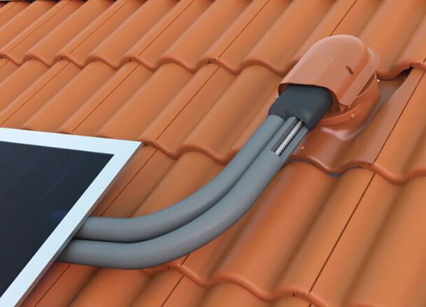

Vad som är rätt enligt skolboken vet jag inte men det finns ju genomföringar för takpannor i alla fall. 1780487163173.png

Centano Centano skrev:
Vad som är rätt enligt skolboken vet jag inte men det finns ju genomföringar för takpannor i alla fall. [bild]
Hur gör man med takpappen när man gör på det sättet??
Att dra ned kablarna mellan vindskivan och hängrännan är rätt vanlig lösning.
Finns säkert lika många lösningar som genomföringar men fysikens lagar säger ju att vatten rinner nedåt förutom då kapilärverkan gör att det går uppåt.
Mao under/genom pannan och sen riktad uppåt. Genom takpapp massa bitumen och helst en bit takpapp som går över allt (för att minska risken för vatten som ev kommer uppifrån på pappen).
Desto närmre nock desto mindre risk.

Lämplig rörmanschett kan vara en lösning.
Tack för bilden.
Kul att se olika lösningar och varianter.
Den var dock lite i grövsta laget.
Men tack!

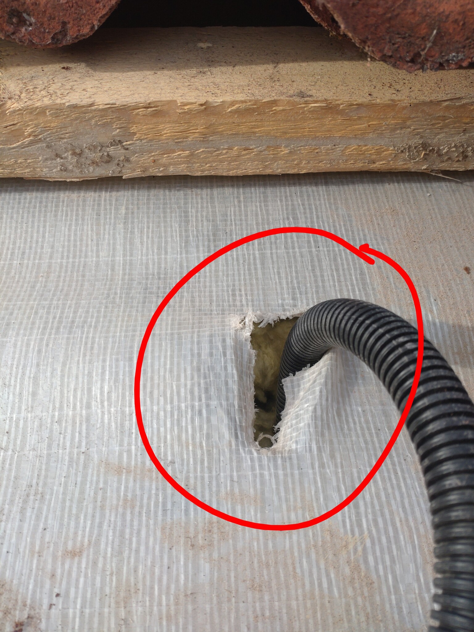

Du har duk, då skulle jag aldrig!! dra den igenom denne. Genom nock eller över vindskiva/fotbräda gäller.
Precis, kunda aldrig tro att någon skulle göra så.
Men solpanelfirman gjorde det...

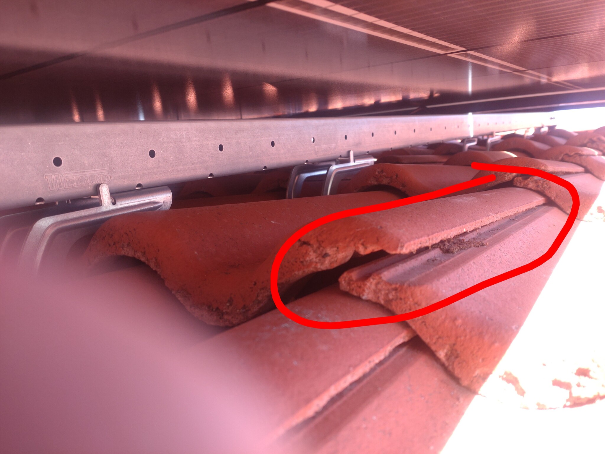

60 stycken pannor som måste filas vid 60 stycken fästen.
Nu svara firmans kundtjänst, efter jag klagat till annan person där, att dom i goodwill ska fila pannorna, TROTS att dom monterat enligt tillverkarens anvisningar...
Alltså trots att dom gjort rätt ...
Fast pannorna glipar och lyft.
