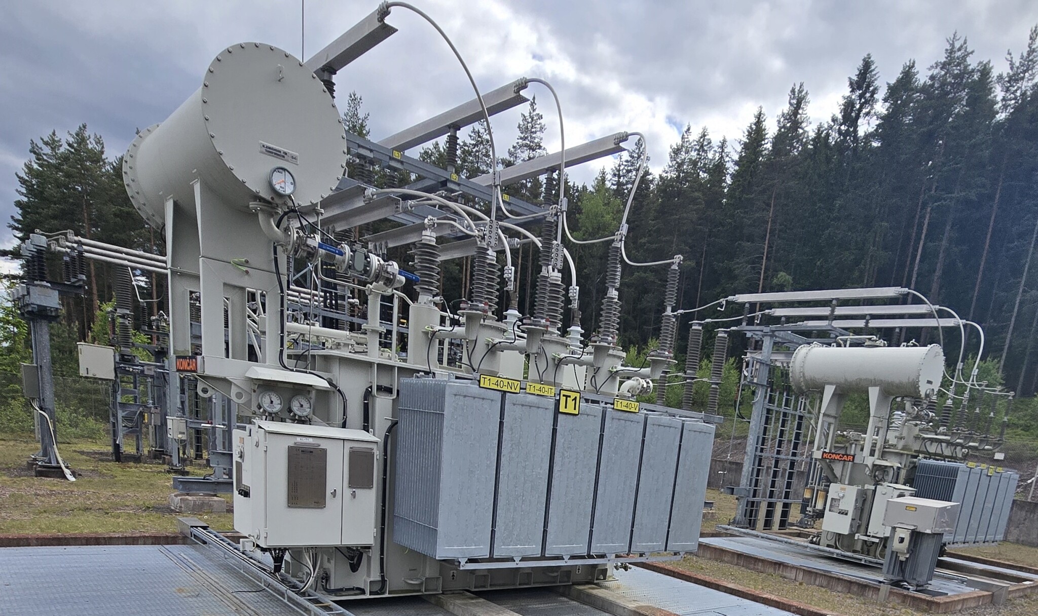

Då börjar vi med en bild från en liten station 40/10 kV med två transformatorer. En översikt på dem där en hel del av de viktigare detaljerna på dem är med. De är ju huvudkomponent i systemet så som vi för det mesta känner det nu med AC-distribution.
De som är intresserade kan skriva lite om vad man ser så kan vi gå in lite mer i detaljer sen och med vad som finns tex före i stationen. Just här är matningen på 40 kV sidan via två skilda stationer på regionnivå 130 kV och båda relativt väl försörjda via östra och västra delarna av stamnätet i söder. Finns alltså möjlighet att uthärda diverse händelser i överliggande nät utan tapp här trots att det är en liten ort som försörjs.
För sakens skull kan vi ta med att den är upprustad i trafodelen där äldre ASEA fick stryka på foten när effekten behövde byggas ut likt vad vi är inne på i trådarna med både mer produktion och konsumtion. Jag värderar inte vilken av de två som fällde avgörandet men dessa pjäser är inte gratis.

Ser ut att vara kombinerad frånskiljare/brytare innan fasskenorna (översta).
Sen ström/spänningstrafos efter skenorna.
Transformatorolja i tanken, kylning/isolering?
Är det ett bucholz relä under tanken?
Osäker på om/var reläskydden finns i bilden.
Sen sekundärsidan/utgång i bakgrunden till de undre fasskenorna (10kV).

Ingen kombinerad brytare-frånskiljare där. Den du nog tänker på är brytaren. Frånskiljare i de här fallen är väldigt tydliga man ser direkt vad det är och kopplingsläget. En mycket viktig säkerhetskomponent i de här sammanhangen.
Strömtransformatorer är med men inte motsvarande för spänning. De senare ligger mot samlingsskenan 40 kV och är gemensamma.
Oljan i tanken helt riktigt kylning och isolering. Och i den delen givetvis också Buchholzrelä.
Reläskydd finns inte med här de sitter skyddat i byggnad, utrymme ihop med övrig instrumentering, DC-hjälpktaft osv. Skydden använder alltså mätning från ström-, spänningstrafo med typiska nivåer nominellt 1 eller 5 A och 110 VAC för sin funktion. I urtiden fanns en fel direktverkande "reläskydd" även vid högre spänningar men då är vi 100-år bakåt.
Sekundärsidan har du fått rätt den går via kabelförbanden vidare till sina brytarfack.
Titta lite på littereringen för de gula positionsmärkningarna. Den är mycket typisk och i stort standard på många håll i SE. Där får man också en grov hänvisning till vad man har i närheten.
