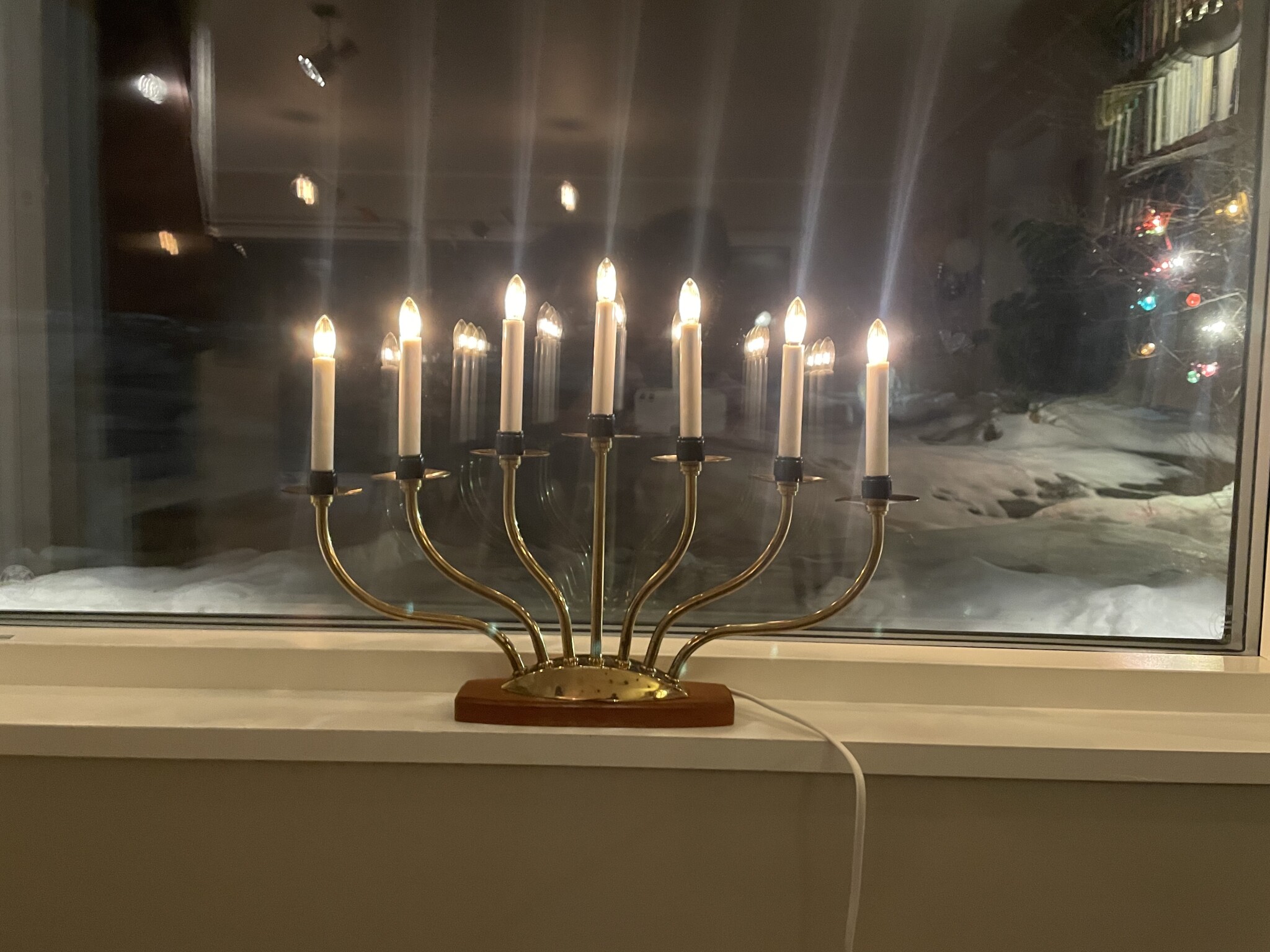

laga adventsljusstake
Jag trodde det också, men någon här hade dissekerat en sådan lampa som faktiskt innehöll förvånansvärt sofistikerad elektronik med tanke på sockelns minimala storlek. Så det verkar finnas olika varianter. Kanske finns det de som fungerar med DC(?)T Tipo874 skrev:
Även om den innehåller elektronik så används en kondensator för att reducera spänningen. I större LED-lampor brukar det vara den som gett upp när en sån lampa pajar.C cpalm skrev:
Det är långtifrån alla LED-lampor som använder en kondensator i serie med matningen. Tvärtom.T Tipo874 skrev:
Se t.ex.: https://sle.se/led/info/driv.html
Vad som gäller dessa små jullampor skall jag dock låta vara osagt, annat än att innanmätet uppenbarligen skiljer mellan olika lampor.
