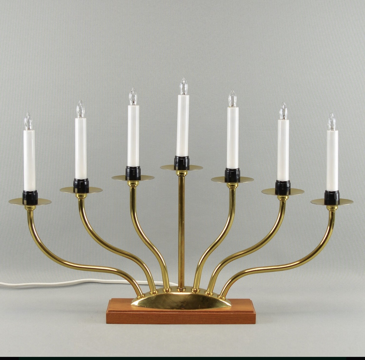

Jag har en ljusstake, den är vacker och har av olika anledningar ett synnerligen högt affektionsvärde.
Just med tanke på att den är lätt att dra ner på golvet och att den matas med 230v i kombination med att den är trasig så tänkte jag förbättra den inför julen 2023.
Jag köpte glad i hågen 7 stycken julgransljus e10 och tänkte driva staken med 12v DC. Dock visade det sig att ljusen ville ha AC. Letade efter ljus som enligt specifikationen drivs med 12v DC men hittar inte några sådana
Nu står jag inför några olika möjligheter

Ahh jag har tänkt det också. Ska skruva isär den lite mer och ta med till något billigt ställe, typ Biltema eller liknande och se om det går att få till ett byte av infästningen så att jag kan få ny plast, alltså själva ljusen.
D
En sån här är det, exakt:

R
Som någon skrev tidigare i tråden så borde lamporna ha likriktare inbyggda eftersom inga LED drivs av AC. Så det borde fungera med en transformator som ger DC.
Men att få tag på en billig transformator som ger ca 30VAC ut är inga direkta problem så här i jultider :)
https://www.clasohlson.com/se/Natad...usnat-med-5-ars-garanti,-Northlight/p/36-8075
Borde passa utmärkt till lampor som klarar 10 till 55V.
[länk]
Snygg ljusstake förresten.
1) Testade med en DC-transformator. lampan blinkade bara till. Borde kanske testat med en till transformator men det kan jag göra nästa gång jag är på landet.
2) var hittar du att den där du länkade till från CO är AC? Ser bara att den har en + och en - utgång, brukar väl inte vara så när det är AC?
