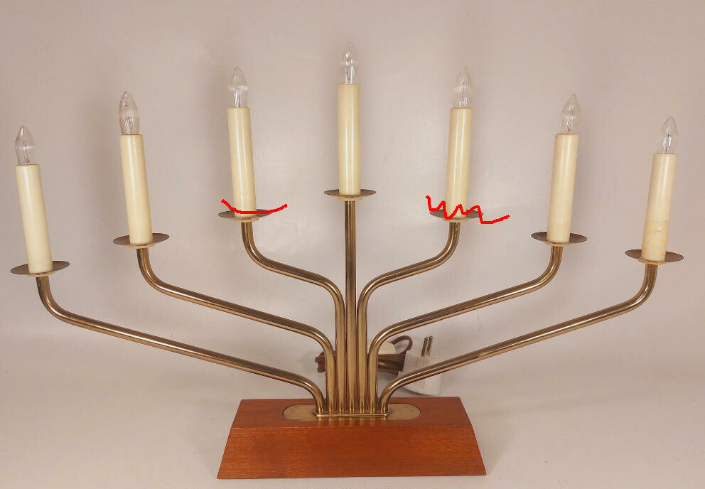

På två av lamporna så är själva ljuset (den vita plasten) löst sittandes så när staken trillar i golvet brukar de flyga av vilket blottar blecken som kablarna är kopplade till. Känns åtminstone jäkligt svajigt.
EDIT:
Såhär ser staken ut ungefär och ljusen brukar trilla av vid röda markeringen:
  • Elektrisk ljusstake i mässing för sju ljuskällor, röda markeringar på två ljushållare, mot vit bakgrund.

D Derbyboy skrev:
varför inte?
För att du inte löser något reellt problem? Att kontaktblecken blir blottade är ingen risk eftersom eventuell ström man möjligen skulle kunna få genom kroppen passerar 6 seriekopplade lampor på vägen.

Limma fast ljusen inuti över blecken (exempelvis smältlim) så dom inte lossar så lätt, då har du både isolerat och satt fast.

Jag fattar fortfarande hur det inte kan vara farligt att köra 230v i en ojordad metallstake som dessutom är trasig?
Åker staken i backen och de två ljusen som sitter längst ut på varje sida går sönder och barnet som instinktivt vill lyfta upp draken tar i just dessa ljus så är det ju samma sak som att öppna centralen och sätta ett finger på N och ett finger på L.
Är inte det farligt?
