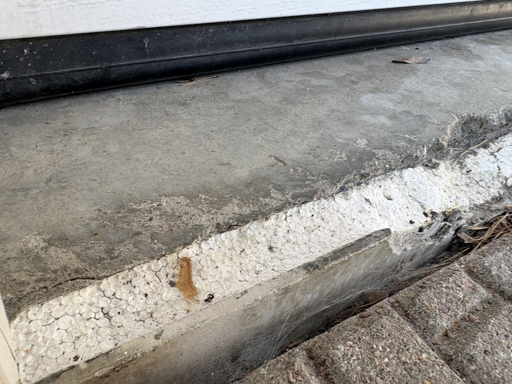

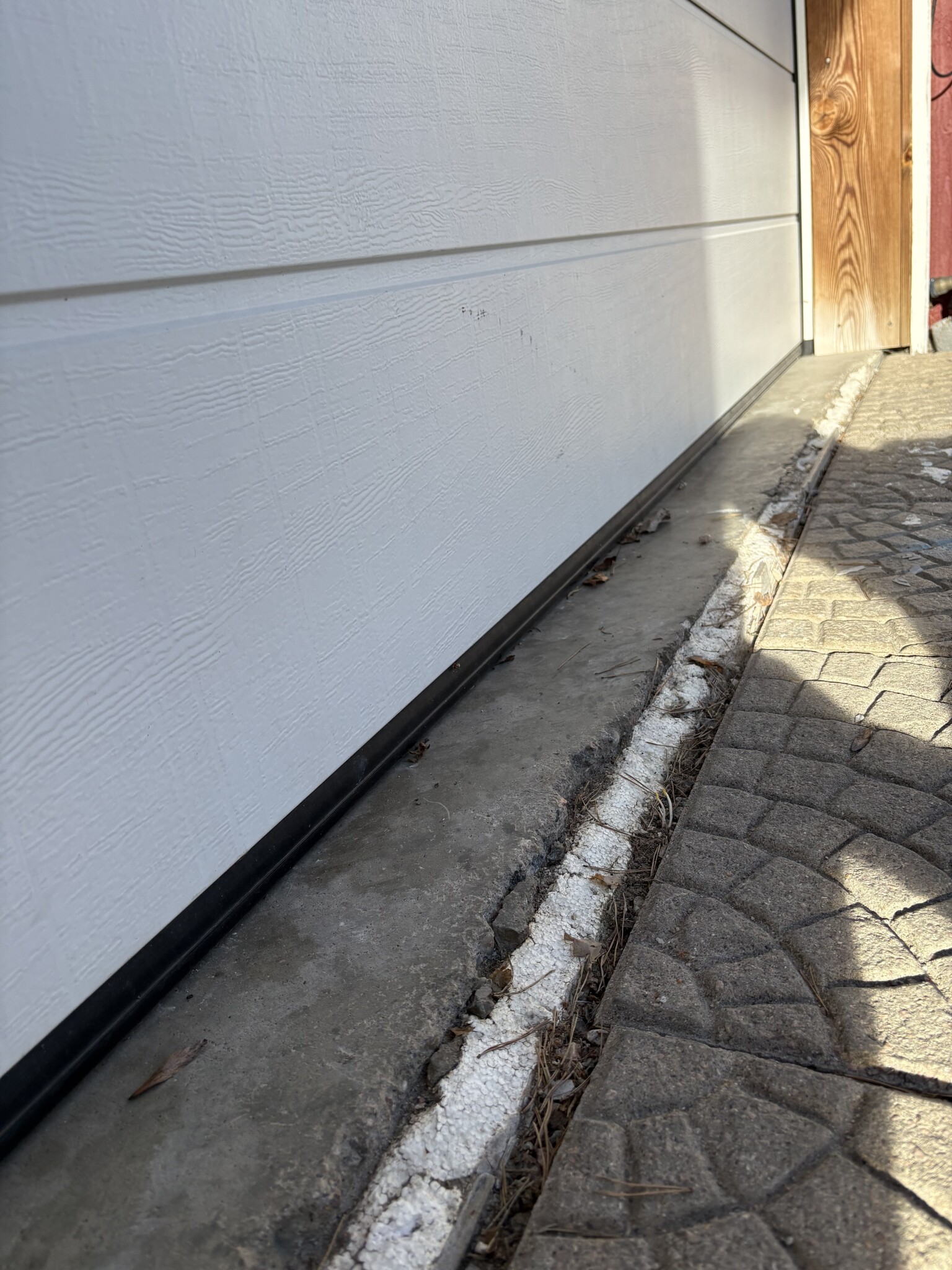

Vad är bäst att fylla sånna hål eller avsaknade delar till grundplattan? 😅
  • Hål eller avsaknad av material vid grundplatta intill garageport, delvis fyllt med isolering och smuts.
  • Grundplatta med synlig skada och vit isolering, visar ett delvis saknat eller urholkat område vid ett husfundament.
Finns inget bruk som håller för att laga det där. Du behöver ta bort lite marksten och såga av kantelementet ca 100 mm. Sedan borra in lite järn i betongen och armera upp kanten och gjuta i med riktig betong. Gärna en kantskoning längst ut
