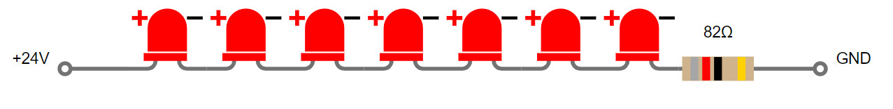

Jag har en gammal adventsljusstake som är seriekopplad, är det såhär typiskt sett en seriekopplad adevetsljusstake ska kopplas?
(Tanken ursprungligen var att paralettkoppla staken och köra 12v DC istället för 230v AC eftersom det käns säkrare med tanke på att barnen åtminstone 2 gånger per jul drar ljusstaken i golvet. Tyvärr är det svårt att hitta julgransljus E10 som går på DC 12v)
Lampor till julgran, 16 ljus, är på 14V, blir kanon om du vill parallellkoppla och köra på 12V.
LED-lampor som funkar mellan 10-55V funkar nog inte på DC. Däremot utmärkt med en transformator (AC).

Hej, är du bra på att löda skulle du kunna seriekoppla 7 stycken vanliga ledhattar med en enkel resistor om du ändå har transformatorer liggandes. Har du en 24 V DC så kan du seriekoppla enligt bilden. Billigt och säkert förutsatt att du har trafon. Jag räknade med varma vita led som drar 20mA och har ett spänningsfall på 3-3.2 V. Skulle kanske kunna "demontera" några gamla lampor med e10 sockel. Diagram över seriekopplade LED-lampor och en resistor, anslutna till en 24V kraftkälla.

Hej, är du bra på att löda skulle du kunna seriekoppla 7 stycken vanliga ledhattar med en enkel resistor om du ändå har transformatorer liggandes. Har du en 24 V DC så kan du seriekoppla enligt bilden. Billigt och säkert förutsatt att du har trafon. Jag räknade med varma vita led som drar 20mA och har ett spänningsfall på 3-3.2 V. Skulle kanske kunna "demontera" några gamla lampor med e10 sockel. [bild]
Blir inte så snyggt va?
Tänkte alltså att man skär av plastkåpan på gammal lampa med e10-sockel och löder på dioden istället för glödtråden och sedan limmar på kåpan igen. Skulle inte vara någon estetisk skillnad mot "vanliga" lampor men såklart lite pill.
Visserligen har jag pianofingrar men jag tror det ändå blir för pilligt för mig.
Tack för tipset och välkommen till forumet :)
Gary gadget
Det förstår jag, är helt klart lite jobb med det.
Tackar så mycket :)
