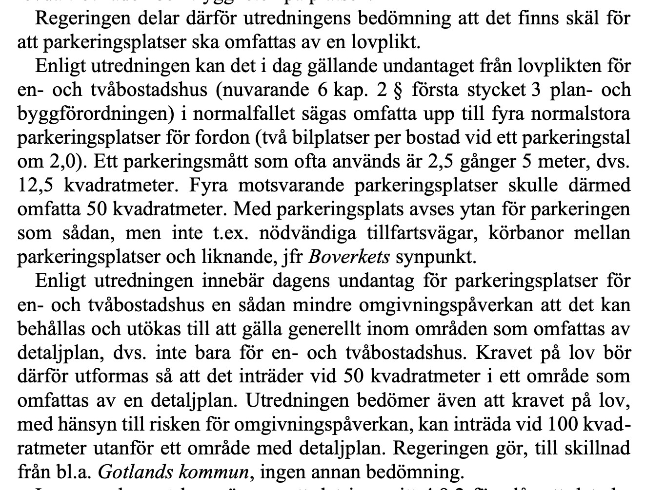

Tanken är att man ska få plats med tre personbilar på de 50 kvm. Notera att körvägen/utfarten till parkeringsplatsen inte räknas med i dess storlek. Och den går ju också att parkera på.

Vad är lagstiftarens tanke bakom att begränsa området till 50 kvm och tre bilar?
Det var tydligen fyra personbilar man funderade över i utredningen. Prop. 2024/25:169, s. 134:

Återigen dessa omotiverade bedömningar. Jag måste väl läsa utredningen för motiveringar, antar jag, men jag bedömer att jag inte komer att bli så mycker klokare.
