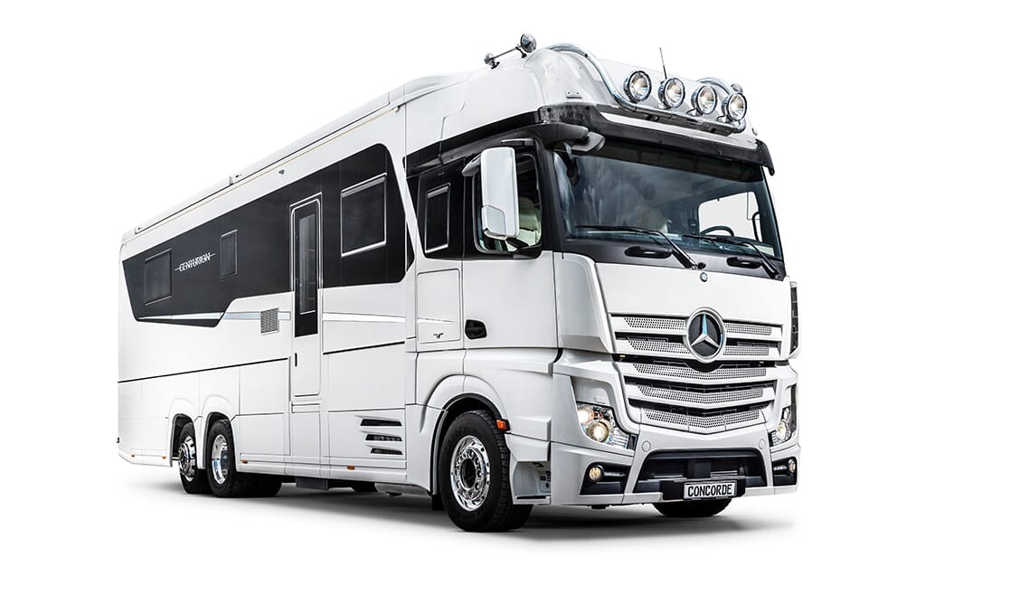

Husbil? TS kan väl hävda att det är hobbyprojekt i vardande? Husbilar är ju undantagna
Vit husbil av märket Concorde med svarta detaljer och flera strålkastare på taket.
Husbilar är väl registrerade som just husbilar?
