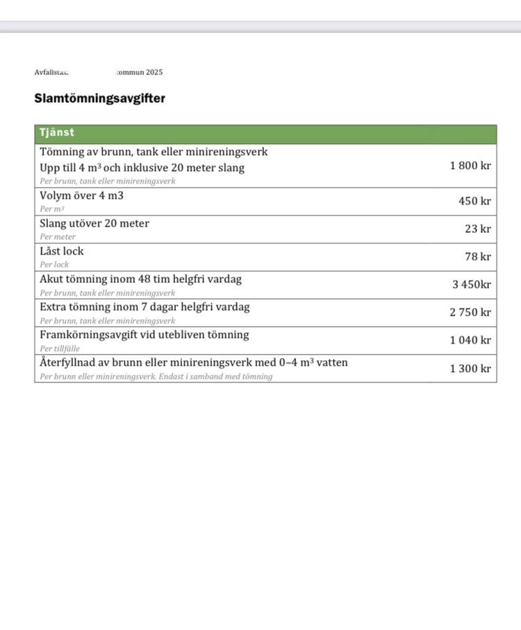

Kommunens debitering för att tömma slambrunn. Är det vettigt??
Den korta frågan:
Vad är rätt/brukligt/skäligt för kommunen att debitera för att tömma avloppsbrunn?
Den totala volymen som tanken rymmer? Eller den faktiska mängden avloppsvatten som slamsugaren tar med..?
Lite längre bakgrund. Gäller ett fritidshus i Bergslagen. Enskilt vatten och avlopp.
Toaletten är kopplad till en sluten brunn, 10 kbm. Disk och dusch är kopplad till två-kammarbrunn. Första kammaren rymmer 1 kbm.
Hela avloppsanläggningen ligger nära vägen. ETT lock. Lyft locket, töm en kammare, lyft över slangen till nästa kammare. Klart!
Vi tog över fastigheten i höstas. Tidigare ägare lät då beställa extra tömning ”Ni ska inte behöva ta över vår skit”
Vi har inte nyttjat huset i vinter. Ordinarie slamtömning är en gång/år, i Maj.
Jag kollade i brunnen strax innan tömning. En ”skvätt” i botten. Mindre än 1 kbm från dusch/disk. Ca 2-3 kbm toavatten.
Kommunen debiterar nu TVÅ brunnar a 1800kr.
Plus volymtillägg 6 kbm. (4 kbm ingår i grundavgift)
Jag har försökt kontakta berörd kommun. Först ett trevligt mail, där jag vill ha en förklaring. Misstänker att det är fel. Inget svar alls på det mailet.
Ringer handläggare, förklarar mitt ärende. De ska titta på det- återkommer. Nej, jag fick inget svar.
Jag väljer då att bestrida fakturan- via mail. Ingen respons.
Vidarebefordrar mailkonversationen till kommunens allmänna mail. DÅ får jag slutligen svar. En handläggare på fakturaavdelningen förklarar att det tillkommer extra avgift på volym över 4kbm.
Samt att han har tittat historiskt ”så här har vi tidigare fakturerat”
OK. Är det jag som inte förstår.
Ska jag betala för 10 kbm avloppsvatten, oavsett hur mycket de tömmer?
Eller ska jag betala för faktiskt volym?
Jag jämför med en bil. Bränsletanken rymmer 70 liter. Ska jag alltid betala ”full tank” när jag svänger in på macken, eller ska jag betala det jag tankat…??
Bifogar bild från kommunens prislista.
Tack att du orkat läsa texten.
Mycket tacksam för svar om hur det är för andra ägare av enskilt avlopp!

När det gäller volymen så tror jag att det debiteras för volymen av din tank, inte hur mycket det är i den. Det påverkar hur de planerar sina körningar. Hur många de kan tömma på en runda. Skulle de planera för 6 kbm från dig, men det bara är 100l så kan de ändå inte köra till ytterligare en och tömma.
Din faktura ser rimlig ut och även här utgår man på storlek av brunnen. Så det är ganska normalt för fritidshus.
Betalade senast 1538 kr för den årliga slamtömningen av en 0-4 kbm trekammarbrunn.
I det stora hela för avlopp efter installation inga stora pengar.😉

Du kanske bara ska tömma en tank? Tvåkammarbrunnen kan du ju själv pumpa över i avloppstanken inför tömning. Visst det blir en engångskostnad för pumpen, men sedan blir det ju billigare tömningar för lång tid framöver.
Du har 2 brunnar så de blir minst 2 brunnars avgifter per år oavsett + volymtillägget ena brunnen.
Vid året runtboende så brukar septitanken behövas tömmas flertal gånger under året om de är i 3-4 kbm storlek, men samtidigt med större tank så kan volymavgiften över 3-4 kbm (olika på kommuner) käka upp det man tänkte spara på med färre hämtningar när man har större septitank.
Alternativet med tex. kommunal avlopp med sina fasta grundavgiften (exklusive alla anslutningsavgifter som är betalade) så kommer det inte vara billigare även du bara spillt 1 droppe vatten under året... Med andra ord du är körd med olika påtvingade avgifter oavsett när du blivit fastighetsägare ;-)
Det står i avloppstillståndet i hur många och stora tankar du har och prisen på fakturan sätts efter det - inte hur mycket de faktiskt tömmer i aktuell vätskevolym.
På sommarstugor med enbart sommarboende kan man öka tömningsintervallet för BDT-slamskiljarbrunnen till vartannat år i många kommuner med en specifik ansökan om det, men jag tror inte att du kan få kommunen att sluta slamsuga BTD-brunnen helt då kommuner kan vara rätt fyrkantiga på detta och forcerar en obligatorisk tömning (till lite högre avgift) om det inte har beställts sådan inom tänkta tidsintervallet.

F.ö. låter 1800kr för en tömning inte alls särskilt dyrt. Det absolut vanligaste är att man betalar utifrån anläggningens volym, inte hur mycket som hämtades från den.
