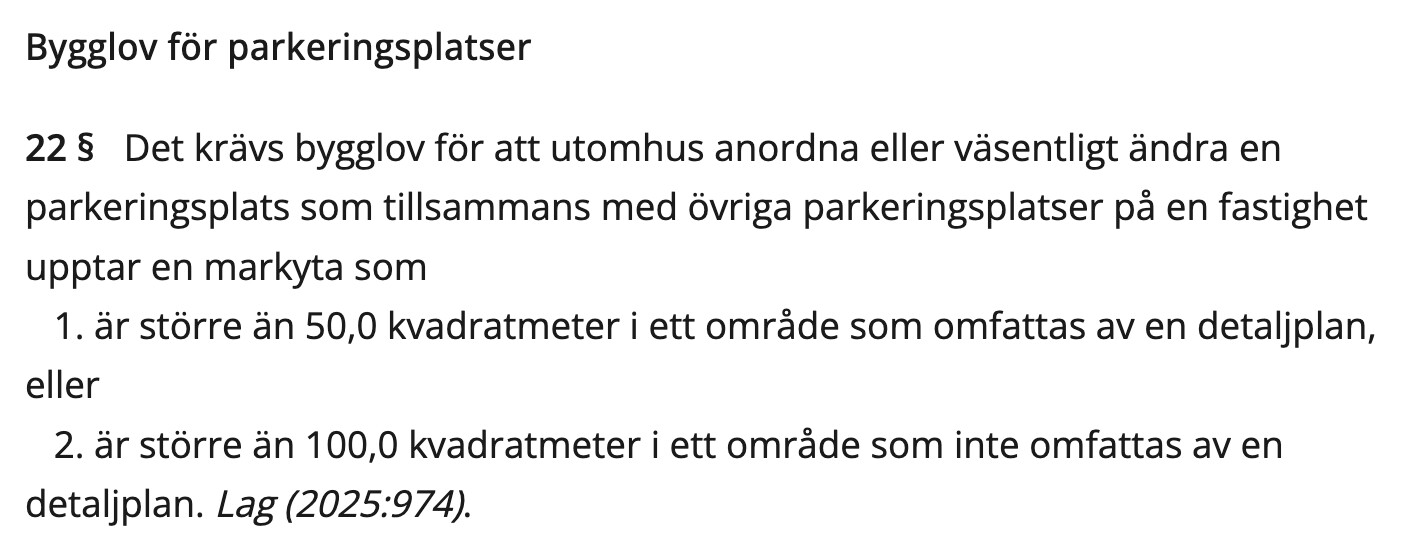

I diskussionen om de olika fallen gällande lastbilar på tomter och PBL tycks anläggande av en uppställningsplats och uppställning av ett fordon genomgående behandlas ihop utan någon tydlig åtskillnad. Det leder osökt till den här frågan: På många fastigheter/tomter är det fullt möjligt att ställa upp t.ex. en lastbil utan att göra det på en anlagd uppställningsplats. Hur ska det då bedömas enligt PBL? Ett område på marken kan väl inte förvandlas till en anlagd uppställningsplats för fordon bara genom att man ställer ett fordon där? Eller?
Bara de åtgärder som anges i PBL kräver bygglov. Sen 1 dec är detta regleringen för att anlägga en parkeringsplats, t ex för lastbilar denna:

Aha! Men denna reglering tycker jag inbjuder till samma tanke - om man vill ställa upp fler bilar på sin tomt än vad som ryms inom de angivna ytorna, utan att söka något bygglov, är det inte bara att ställa upp dem på en yta som inte är anordnad som parkeringsplats då? Eller, som jag skrev förut, skulle den ytan kunna anses som anordnad till parkeringsplats enbart genom uppställningen?Claes Sörmland skrev:

Jaså, parkeringsförordningen täcker även uppställning på privat mark? Men uppkommande ärenden ligger väl i vart fall inte på byggnadsnämnden då.
Om man får denna tanke får man läsa propositionerna som beskriver syftet med bygglovskrav för att inrätta och ändra på parkeringsplatser. T ex senaste propen (Prop. 2024/25:169 s 133) som refererar till ÄPBLs prop:P Pelotard skrev:Aha! Men denna reglering tycker jag inbjuder till samma tanke - om man vill ställa upp fler bilar på sin tomt än vad som ryms inom de angivna ytorna, utan att söka något bygglov, är det inte bara att ställa upp dem på en yta som inte är anordnad som parkeringsplats då? Eller, som jag skrev förut, skulle den ytan kunna anses som anordnad till parkeringsplats enbart genom uppställningen?
"Syftet med lovplikten är, såsom det beskrivs i tidigare förarbeten, att från samhällets sida ha möjlighet att avväga intressekonflikter vid konkurrens om marken, att ta hänsyn till miljön, att beakta trafikrisker vid och inom parkeringsplatserna, att ha kontroll över tillfällig markanvändning som har permanentats samt att ge boende en möjlighet att påverka. Även frågan om utformning av parkeringsplatsen för att skärma av buller och strålkastarljus samt möjligheten att begränsa ingrepp i naturen, liksom inverkan på grundvattenförhållandena och infiltrationsmöjligheter var skäl som fördes fram för lovplikt (prop. 1985/86:1 s. 690 f.)."
Notera vad syftet inte är, det handlar inte om att reglera själva parkeringen av enstaka fordon. Varför? För det regleras i trafiklagstiftningen, inte i bygglagstiftningen.

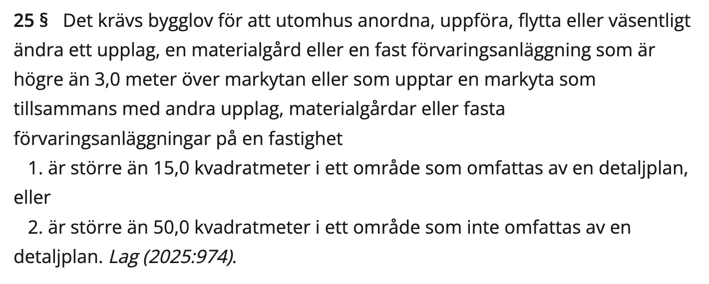

Att ta mark i bruk för en uppställningsplats kräver inte nödvändigtvis bygglov men om det är ett upplag kan det göra det. Till ett upplag räknas sedan ÄPBL uppställning av ett stort antal bilar eller vinteruppställning av småbåtar och husvagnar. Så att låta enstaka fordon stå uppställda utlöser inte bygglovskrav eftersom det inte är ett upplag. Från 1 dec så gäller följande nya lagreglering för bygglov för åtgärder kring upplag:useless skrev:
Jag har alltid undrat om den där gränsdragningen gör att tomtmark inkluderas. Har du koll? T ex min gräsmattan framför mitt småhus eller för att få det lite spetsigare: en obebyggd tomt i ett småhusområde.D Dilato skrev:
