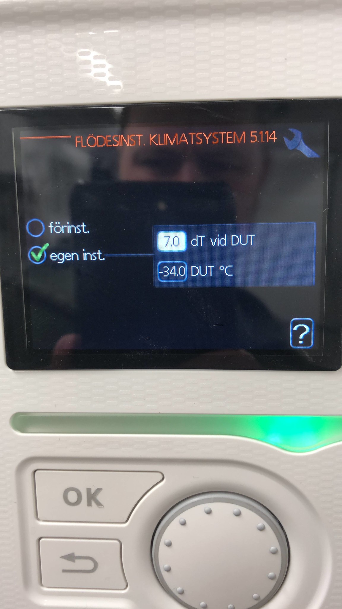

Epatronen var inte inställd korrekt enligt nibekillen:
Nu har han varit här. Han menade att någon flyttat en kabel för att höja pumpens effekt men att denne glömt att göra motsvarande inställning (inte talat om det för pumpen) och att detta är hela problemet eftersom det lett till att pumpen arbetar på lägre effekt. Dock har jag ju sett att den varit uppe i 7kw. Nu har han satt den på 9kw.
Jag tolkar bara informationen som lämnats, jag talar inte om hur pumpen fungerar. Jag gissar att installatören kopplat om för 9kW men inte ställt in rätt effekt i meny 5.1.12 i detta fall.Theclan skrev:
B Blåbären skrev:Nu har vi 20-21 grader varmt, vp har lugnat ner sig och låter nu som ett gammalt kylskåp snarare än dånar. Mycket skönt!
Det känns dock som att vi aldrig riktigt fick någon tydlig förklaring på varför det inte funkade tidigare. Möjligen elkabeln men jag undrar också om den även på 9 kW kanske egentligen är för svag för att både värma upp vårt hus och fixa varmvatten. Även om golvvärme ska vara trögt och många, inkl Nibemontören, menade att låg framledningstemp var ok då den skulle anpassa sig till returen så steg den ju inprincip direkt till med 15 grader till beräknad framledningstemp när bergvärmen installerades.
För att få bättre cirkulation i nibe 1255 ska du ändra dut värde samt dt, det gör du i servicemenyn under klimatinställningar, du kan googla vad ni har för dut värde i din kommun i boden kör jag -34 och satte dt till 7grader, vart en jkla skillnad på värmen i huset, ja fick sänka framledningen rejält från kurva 6 till 4 å alla golv lika varma,
