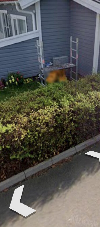

Kan TS svara på om den verkliga anledningen till flytten av skåpet är att det står ”fel” för er, antingen av rent estetiska skäl eller praktiska?
Kanske står det där man vill anlägga en byggnad, bil eller cykelparkering, uteplats eller något annat?
Att flytta sängen eller sovrummet och extra skärmning är ju en effektiv lösning på magnetfältet men inte på att skåpet faktisk finns där det är…
Spontant tycker jag att skåpen inte brukar stå inne på tomten utan i anslutning till gata, men det var kanske inte praktiskt möjligt när ledningarna drogs/ huset byggdes?
Kunde man kanske se placeringen på en tomtkarta?

Så huset har stått på platsen sedan 90-talet.
Skåpet ser ut som det stått på platsen lika länge.
När blev skåpet ett problem?
Tack, äntligen någon mer som anser att det är en udda placering. Har inte heller sett någon som har kabelskåp på det sättet utan som du säger vid gatan eller tomtgräns. Har en väldigt liten tomt och skåpet hindrar de möjligheter jag skulle ha till att fixa förvaring. Här är en bild som kanske visar lite mer av placeringen.E En glad amatör skrev:Kan TS svara på om den verkliga anledningen till flytten av skåpet är att det står ”fel” för er, antingen av rent estetiska skäl eller praktiska?

Man kan ju hålla med om att det är en väldigt ovanlig placering. Jag såg framför mig mer en situation där huset gick ut väldigt nära gatan, och det kanske inte fanns plats för ett skåp utanför tomten. Med den placeringen blir jag lite fundersam om det iallafall inte är ett skåp som bara förser din fastighet med el.
