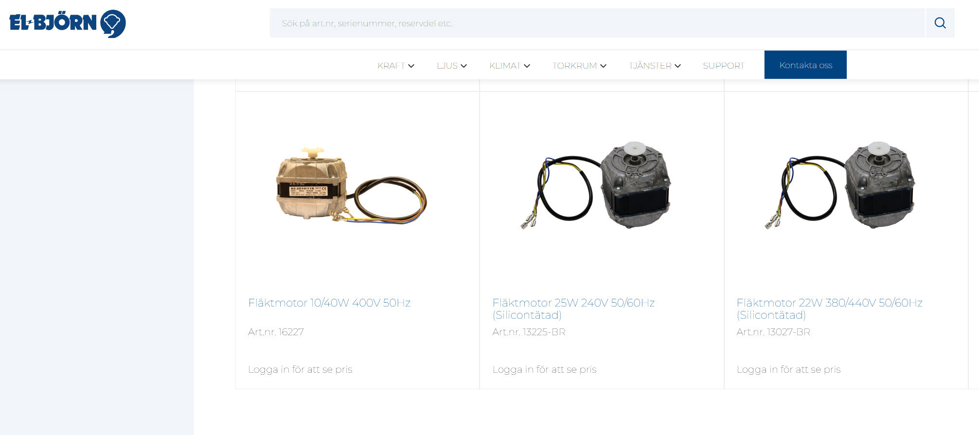

Enligt ritning som är bifogad i förra inlägget och Elbjörn sida är motorn 400V:
https://www.elbjorn.com/se/klimat/varmeflaktar/portabla/vf-6
Är det säkert att du just har den modellen som inte behöver nolla?
Jag tänker lite att den här värmefläktsdiskussionen är ett sidospår.
Installationen är felaktig som den är nu, med det blåa CEE-uttaget som matas med 400 V. Det borde fixas oavsett. Det bästa är att byta kabeln till en femledare och sätta ett korrekt, rött, CEE416. Det rör sig enligt uppgift om 11 m kabel. Det är kabel för några hundralappar samt lite klammer. Arbetsinsatsen är nog inte mer än några timmar. Troligen har TS lagt mer tid på att försöka hitta en genväg än den tiden det hade tagit att bara göra jobbet korrekt.
