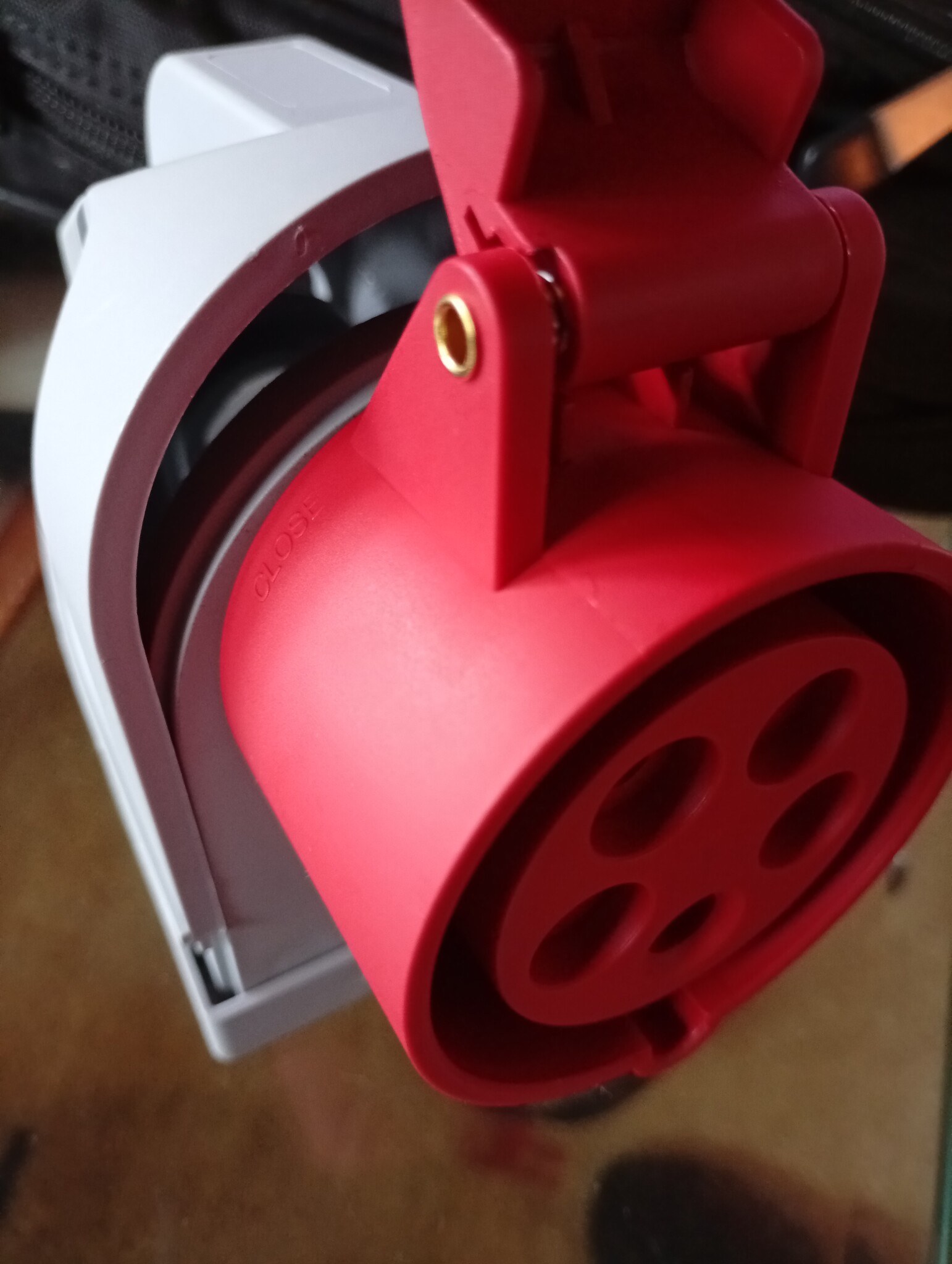

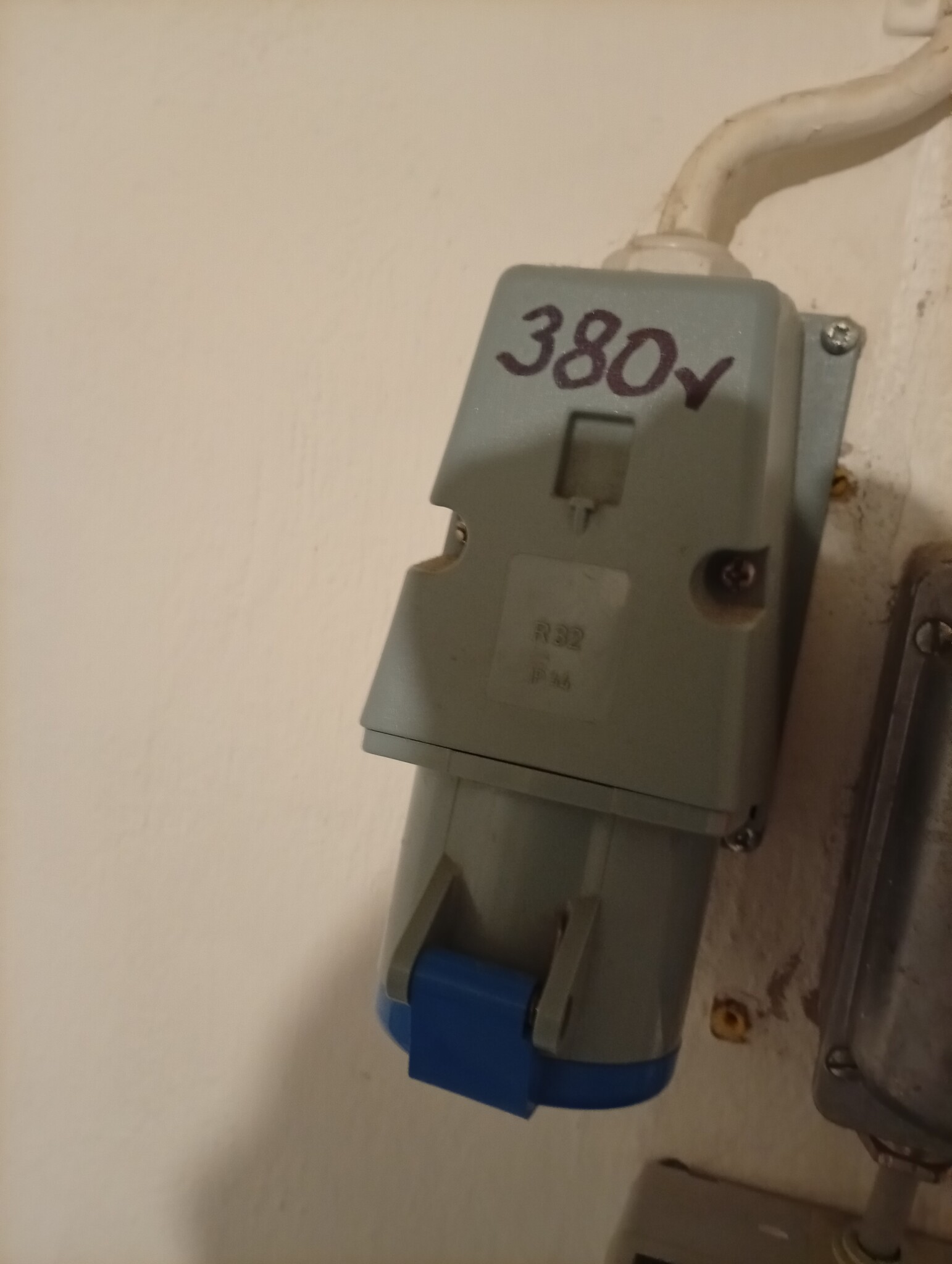

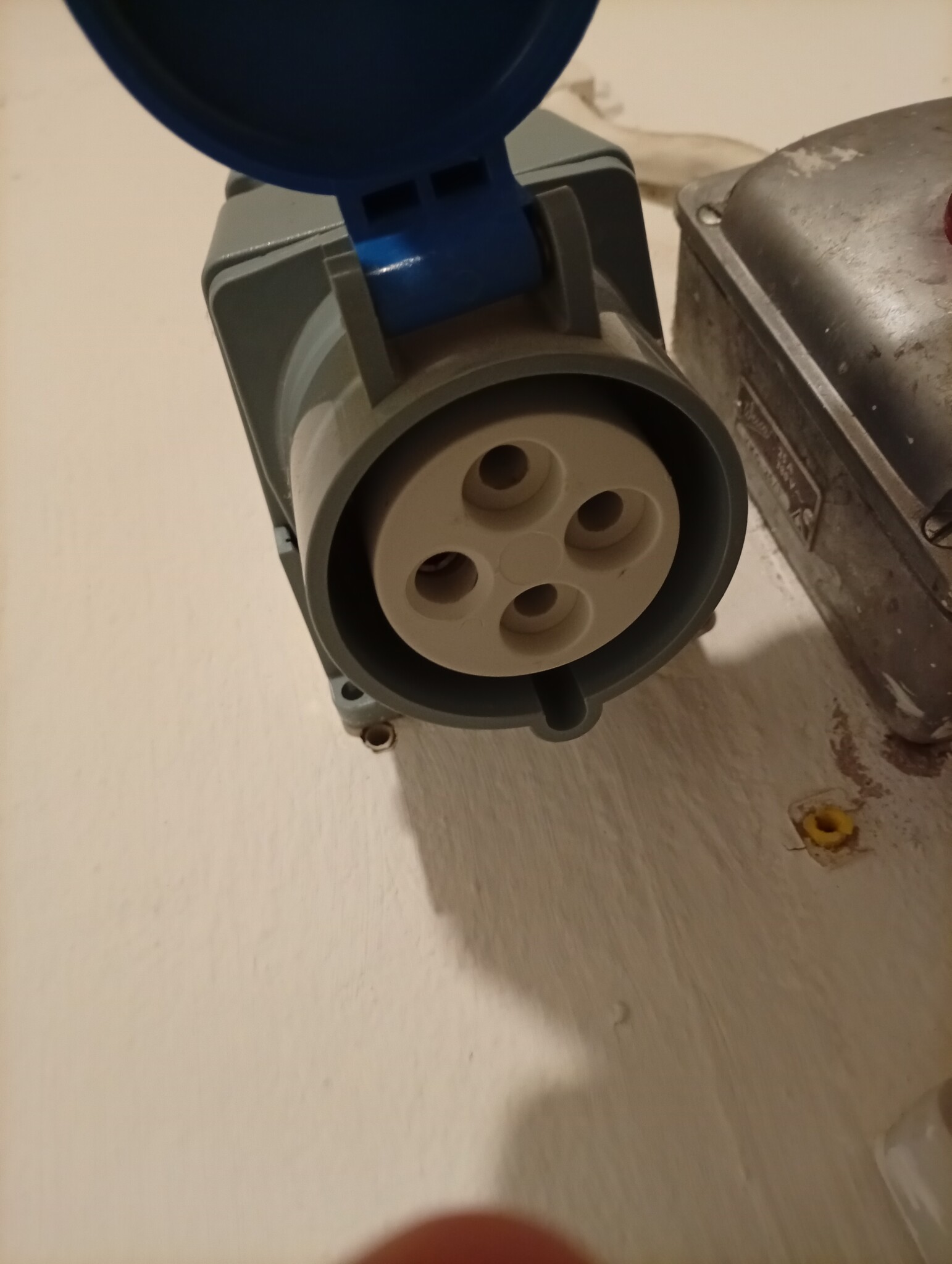

Har en 4 ledar anslutning som sitter på väggen och tänker byta ut den mot en 5 handske/ anslutning.
Helst hade jag bytt ut kabeln till 5 ledare men det låter sig inte göras utan att borra i betongväggen.
Hur skall skärmen anslutas från 4 ledaren ,, till nolla eller jord på den nya "5 ledar" kontakten i väggen ?
Jag avser att använda en 3 fas 5kW byggfläkt som har 5 ledare i sin anslutning.
I centralen ser jag att jord och nolla har en gemensam skena/ plint i centralen.
Hoppas jag förklarar ordentligt.

Du kan inte, och får inte ansluta en 4 ledare till den där 5 poliga kontakten.
Slarvpellen och 6 till
Menar du att jag inte kan/ får/ skall köra en byggfläkt på ett 4 ledarsystem ?
Nolla och jord är som sagt en och samma punkt i centralen.

Det stämmer, du varken kan, får eller ska montera ett CEE416-uttag på en ledning som saknar nolla.
Du behöver antingen montera ett CEE316-6 eller byta kabel till en femledare.
Det blå uttag du har på bild är avsett för 200-250 V. Kommer det från Norge?
Slarvpellen och 10 till
Nja,, men huset är nära Norge ;)
Det blå uttaget har 3 fas och har försörjt en spis.
Att det skall finnas en nolla förstår jag, problemet är att jag inte kommer att ha en skyddsjord vid uttaget. Fasen vilken knasig installation det är i huset, vissa 220 uttag har fas, nolla och jordkabel men nolla och skyddsjord sitter på samma skena i proppskåpet.

Det är som sagt normalt att nolla och jord är sammankopplade i centralen, i äldre centraler på samma skena. Men det är under inga omständigheter OK att koppla samman nolla och jord ute i ett uttag. EN av flera olika scenarier är att om du får avbrott/glapp i "jordledaren" så blir i så fall apparater som är anslutna till uttaget strömförande på sitt hölje, en direkt livsfarlig effekt.
Det räcker då med enda (inte helt osannolikt) fel för att anläggningen skall bli direkt livsfarlig.

Men, om TS med skärm menar att kabeln har en kraftig biledare så skulle den väl kunna användas som skyddsjord? Så är det i flera uttag i min kåk från 61, och det är orginal...
Biledare används aldrig som skyddsjord, men i jordkablar med en koncentrisk ledare går det utmärkt.
