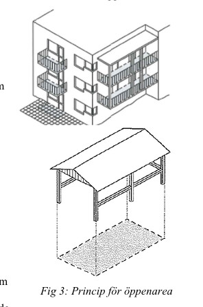

Och kravet för öppenarea är ju att det ska vara en del av byggnaden, alltså ligga under tak. Annars skulle ju hela tomten runt en byggnad räknas med som öppenarea.

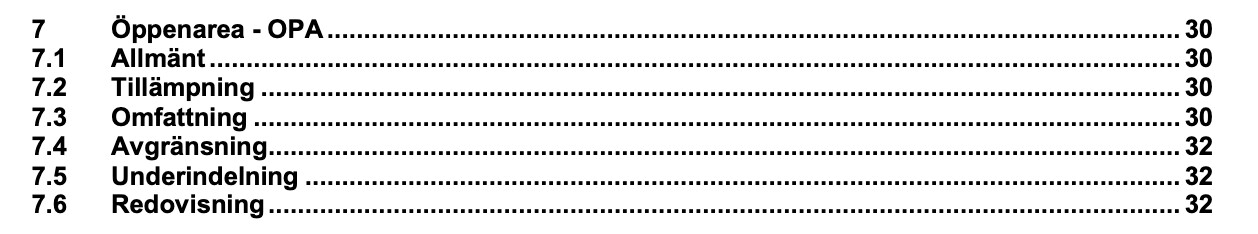

Eller har vi någon här på forumet som har köpt eller annars har tillgång till standarden från SIS och kan ge en faksimil som visar på något annat? Sid 30-32 är vad vi vill läsa:
Kan köpas här för 1865 kr:
https://www.sis.se/produkter/byggnadsmaterial-och-byggnader/byggnader/allmant/ss-210542020/

Öppenarea (OPA) är area av helt eller delvis öppna mätvärda utrymmen inrättade för vistelse eller förvaring i anslutning till en byggnad, begränsad av omslutande byggnadsdelars utsida eller annan för mätvärdhet angiven begränsning. Öppenarea används som komplement till BTA och BRA.
Utrymmen till vilken öppenarea räknas
o Mätvärt utrymme inrättat för vistelse eller förvaring under
tak, skärmtak eller utkragande byggnadsdel, t.ex. uteplatser,
cykelparkeringar eller lager.
o Öppen eller delvis inglasad balkong, loftgång, öppet och
delvis inglasat uterum;
o Altan, takterrass;
o Arkad, portik;
o Delvis öppet garage vid småhus, carport;
o Bilparkering på tak samt på underbyggd gård.
Utrymmen till vilken öppenarea inte räknas
o Helt inglasad balkong, helt inglasat uterum, dessa räknas som
biarea;
o Ej användbart utrymme under balkong eller annan utkragande
byggnadsdel;
o Garage i annan byggnad än småhus och parkeringshus med helt eller delvis öppna fasader;
Fig 3: Princip för öppenarea
I OPA inräknas komponenterna
o Väggar och pelare etc. inom öppet utrymme;
o Väggar och pelare etc. som utgör gräns mellan öppet utrymme och det fria;
o Trappor och ramper i anslutning till en byggnad.
Vid beräkning av OPA inräknas inte komponenterna
o Vägg eller motsvarande som omsluter angränsande slutet utrymme;
o Skärmtak över entré, etc.
Mätregler
o Öppenarea avgränsas mot det fria av den omslutande konstruktionens utsida.
o Öppenarea i direkt anslutning till yttervägg avgränsas av ytterväggens utsida.
