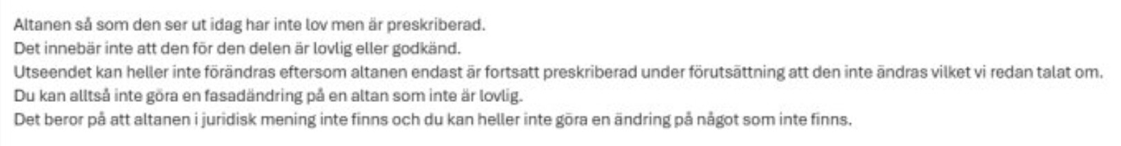

"Altanen så som den ser ut idag har inte lov men är preskriberad."
Altaner kan inte "ha lov" enligt PBL. Enbart åtgärder kan ges lov. T ex åtgärden att bygga till med altanen kan ges bygglov.
"Det innebär inte att den för den delen är lovlig eller godkänd."
Det finns inga termer i PBL av typen "lovlig" eller "godkänd". Detta är rent hittepå utan lagstöd.
"Utseendet kan heller inte förändras eftersom altanen endast är fortsatt preskriberad under förutsättning att den inte ändras vilket vi redan talat om.
Du kan alltså inte göra en fasadändring på en altan som inte är lovlig.
Det beror på att altanen i juridisk mening inte finns och du kan heller inte göra en ändring på något som inte finns."
Detta är också hittepå och hittepåtermen "lovlig" för ett byggnadsverk återkommer igen.
Det finns inget i PBL som anger ett utökat bygglovskrav för åtgärder på preskriberade gamla svartbyggen. Tvärtom är utgångspunkten i bygglagstiftningen att man vid prövning av åtgärder utgår från befintligt läge alldeles oavsett hur historien ser ut för att ha kommit dit. Ett undantag från denna huvudregel fanns från detta i praxis och det är att bygglovsbefriade åtgärder (bygglovsundantag) för en- och tvåbostadshus inte fick genomföras enligt tidigare PBL-lagstiftning om bostaden hade tagits i bruk olovligen. T ex gamla bygga friggebod eller genomföra attefallsutbyggnad. Detta för att byggnaden inte räknades som en bostad och därmed inte kunde utgöra en grund för dessa bygglovsundantag.
Det där resonemanget om att finnas och inte finnas i "juridisk mening" är också ett rent missförstånd. Någon sorts metafysiska fantasier.
