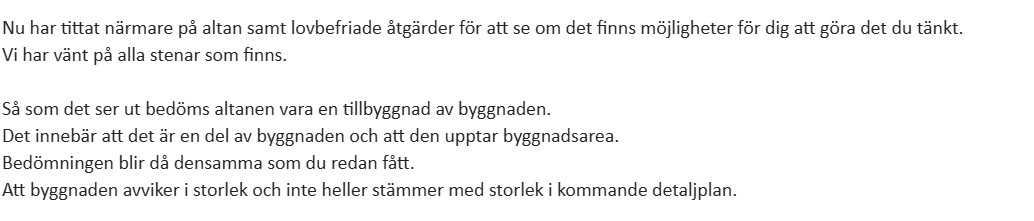

ÄRENDE 2 – Mindre tillbyggnad om 30 m²
Det andra ärendet gäller en betydligt mindre åtgärd: en tillbyggnad om 30 m² under en befintlig äldre altan.
Altanen finns redan på plats sedan lång tid tillbaka. Den är inte lovprövad, men den är preskriberad. Min tanke var att bygga till under altanen, alltså nyttja utrymmet under en redan befintlig altanyta.
Kommunen har då bedömt att åtgärden inte är lovbefriad. Deras resonemang är att tillbyggnaden ger 30 m² bruttoarea, och att altanytan ovanpå samtidigt ska räknas som 30 m² öppenarea. Enligt kommunen blir det därför totalt 60 m², trots att altanen redan finns.
Kommunen har även sagt att altanen är en del av byggnaden/tillbyggnad, men samtidigt att den inte är lovprövad och därför inte kan ses som godkänd, även om den är preskriberad.
Det jag undrar över i detta andra ärende är om kommunen verkligen kan räkna en redan befintlig preskriberad altan som ny öppenarea bara för att jag bygger under den. Jag skapar ju inte en ny altan/uteplats ovanpå, utan den finns redan. Samtidigt säger kommunen att åtgärden inte kan hanteras som lovfri 30 m²-tillbyggnad eftersom de räknar ihop 30 m² BTA med 30 m² OPA.
Min fråga är alltså om kommunen har rätt att göra den bedömningen, eller om den befintliga preskriberade altanen borde behandlas som ett befintligt förhållande och inte räknas som ny öppenarea i den nya tillbyggnaden.

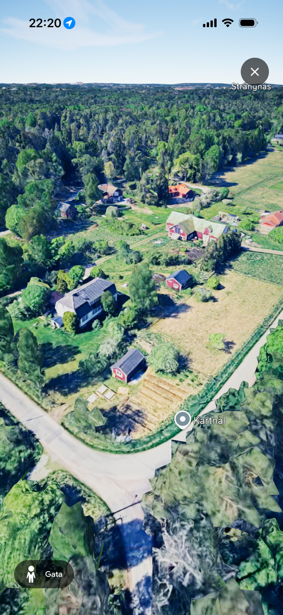

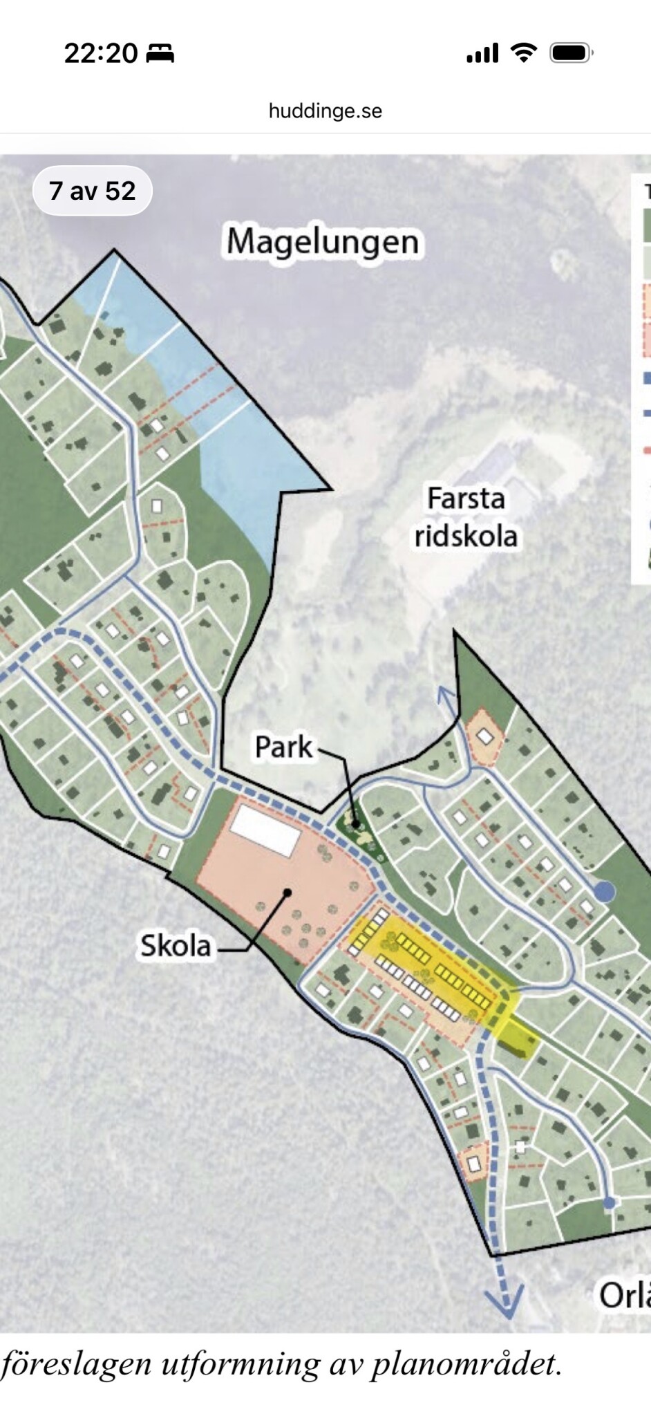

Huddinge kommun köpte en fin herrgård som fanns i området för att senare riva det för att göra plats åt radhus. Befintliga sommarhus som idag befinner sig inom detaljplanen ska få möjlighet att bygga större och dessutom kommer många få möjlighet att stycka upp tomterna för att kunna få plats med mer hus.
Hur detta är ok ut en syn av att behålla kulturmiljön förstår jag inte.
Jag kanske är jävig eftersom det handlar om min fastighet men inget av det jag gör påverkar någon negativt. Vår närmsta granne har också massa småhus och byggnader på tomten tex.
Spikbjörn
Här ser ni en gammal flygbild på den fina gården som kommer rivas och där man redan rivit huvudbyggnaden för att göra plats åt radhus.
Hela högmora etapp 1 är bombad med parhus/radhus, det är tydligen helt okej för kulturmiljön.

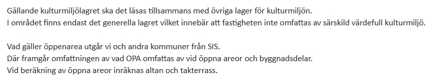

Din fastighet ligger inte inom ett särskilt utpekat kulturmiljöområde enligt kommunens egna inventering.
Vilket framgår på sidan 63, [länk] del 3.pdf
Igår fick min nya KA reda på att något "nytt filter" dykt upp på kommunkartan gällande planbestämelser och kulturmiljökrav som inte vi fastighetsägare kunde se vilket han kritiserade då vi ska kunna se allt som är aktuellt.
Dom skulle kolla internt i kommunen och kolla varför det är så. Vi får se vad dom återkommer med, om det är till vår fördel eller inte.
Men det lät som att vi helt plötsligt inte hade en kulturmiljö stämpel.

Lite ny information.
Hej igen.
Nu fick vi bekräftat från kommunen att ingen kulturmiljö råder över fastigheten!
