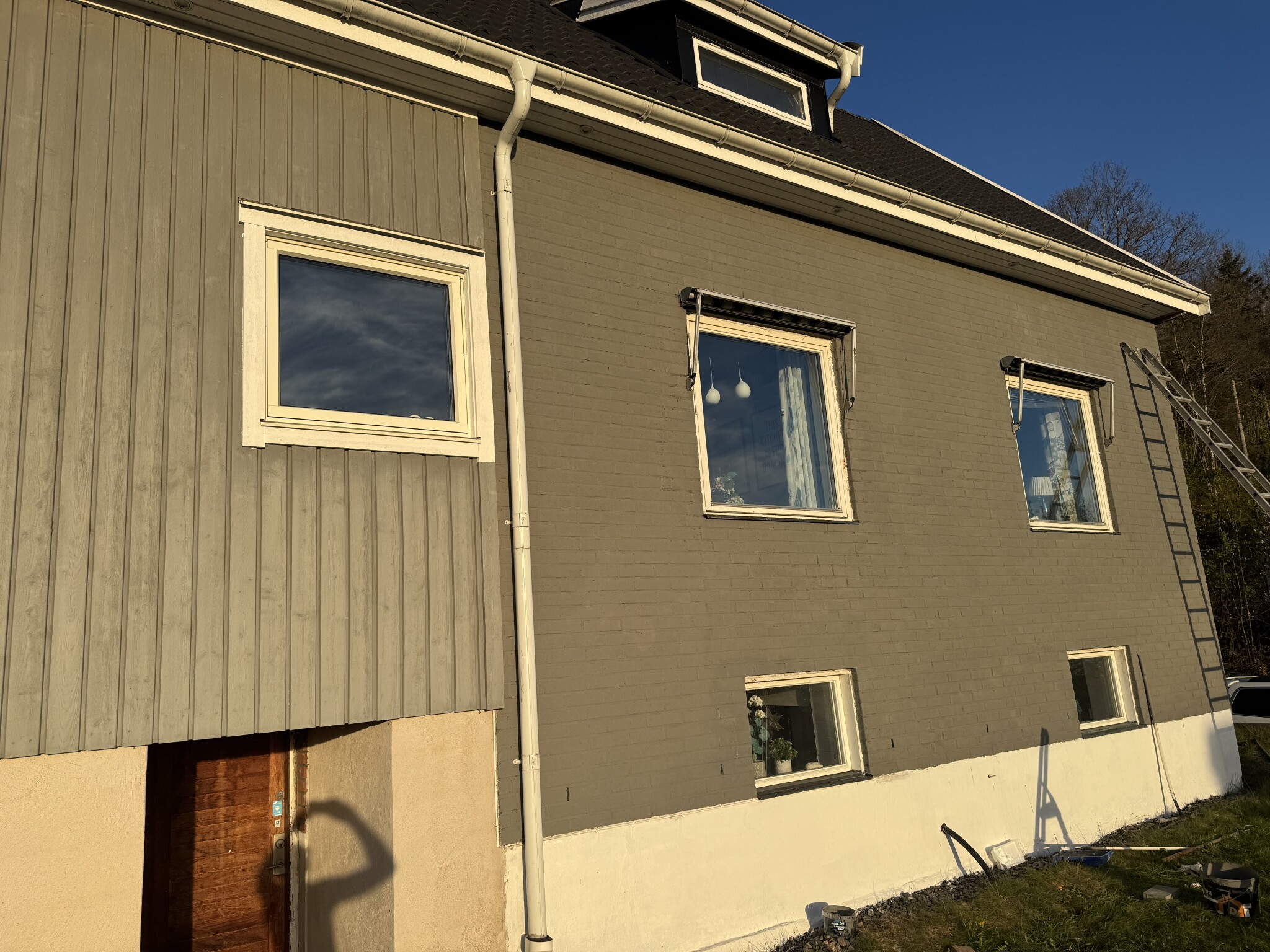

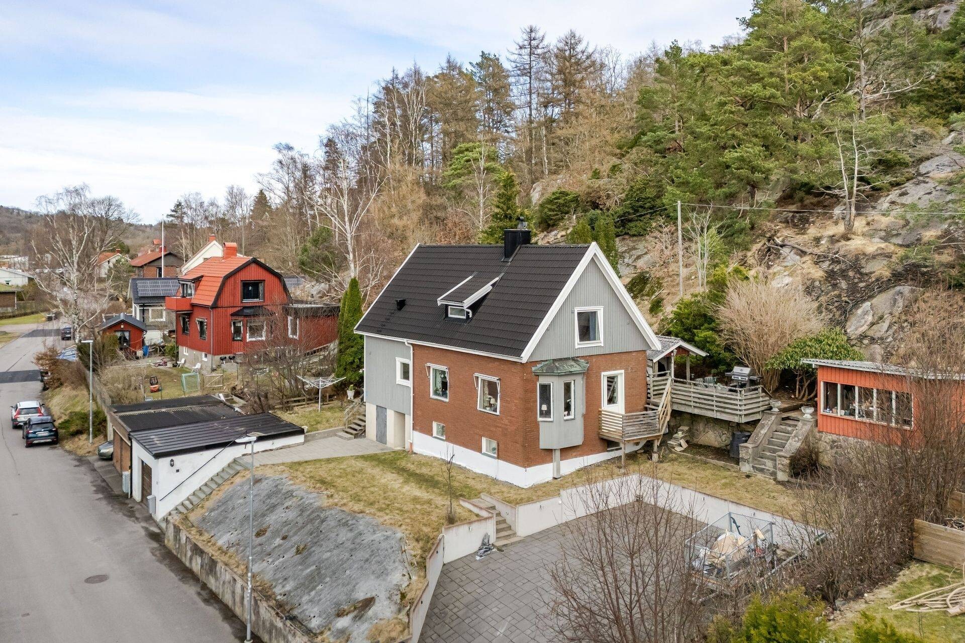

Vi har huset ute till försäljning. Dock har folk påpekat att det ser konstigt ut med den grå tillbyggnaden med träfasaden.
Tänkte ta tag i den och måla med matchande färg med silikatfärg.
Skall man låta putsväggarna dvs väggarna under träfasad vara eller skall man försöka göra så den linjerar med den vita grunden under tegelfasaden?
Kom gärna med tips.
Kom gärna med tips.

Den lägre grunden under tegelfasaden bör målas i samma ton som den nybyggda högre grunden för det första. Sedan hade jag nog testat att måla ner den högre grunden i fasadens färg och slutat i höjd med gamla grunden för att skapa illusionen av att grunderna är lika höga. Ser det inte bra ut så får du väl måla om igen så att allt är i samma kulör.
Sedan gäller det att hitta en grundkulör som passar till den grå fasaden. Tycker att den du har på tillbyggnaden passar, eller vad säger du?
Varmgrå grundkulörer till grund är 3502Y, 4502Y, 5502Y.
Vill du efterlikna natursten kan du välja 2005 Y20R, 3005 Y20R, 4005 Y20R, där de två första siffrorna anger hur mycket svarthet färgen innehåller. Funderar på om tillbyggnadens kulör kan vara någonstans som 2005 Y20R?

Eller så målar du tillbyggnadens fasad tegelröd

Nu har jag målat. Tycker det blev ett stort lyft. Körde med 5502-Y som träfasaden 😊Marlen Eskilsson skrev:
