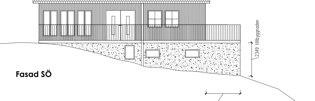

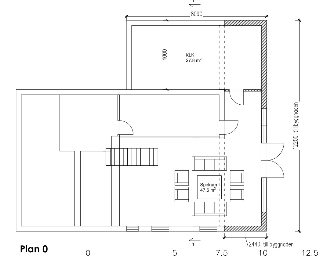

ÄRENDE 2 – Mindre tillbyggnad om 30 m²
Det andra ärendet gäller en betydligt mindre åtgärd: en tillbyggnad om 30 m² under en befintlig äldre altan.
Altanen finns redan på plats sedan lång tid tillbaka. Den är inte lovprövad, men den är preskriberad. Min tanke var att bygga till under altanen, alltså nyttja utrymmet under en redan befintlig altanyta.
Kommunen har då bedömt att åtgärden inte är lovbefriad. Deras resonemang är att tillbyggnaden ger 30 m² bruttoarea, och att altanytan ovanpå samtidigt ska räknas som 30 m² öppenarea. Enligt kommunen blir det därför totalt 60 m², trots att altanen redan finns.
Kommunen har även sagt att altanen är en del av byggnaden/tillbyggnad, men samtidigt att den inte är lovprövad och därför inte kan ses som godkänd, även om den är preskriberad.
Det jag undrar över i detta andra ärende är om kommunen verkligen kan räkna en redan befintlig preskriberad altan som ny öppenarea bara för att jag bygger under den. Jag skapar ju inte en ny altan/uteplats ovanpå, utan den finns redan. Samtidigt säger kommunen att åtgärden inte kan hanteras som lovfri 30 m²-tillbyggnad eftersom de räknar ihop 30 m² BTA med 30 m² OPA.
Min fråga är alltså om kommunen har rätt att göra den bedömningen, eller om den befintliga preskriberade altanen borde behandlas som ett befintligt förhållande och inte räknas som ny öppenarea i den nya tillbyggnaden.

Är det alltså en altan med tak? För annars är det väl inte öppenarea.

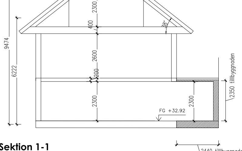

Om man tänker sig att du kan bygga utbyggnaden helt "självständig" under den bef. altanen. Så att den fungerar oavsett om altanen finns där eller inte. Så kan jag tycka att man inte skulle tolka det som att öppenarea skapats. Men gissningsvis är väl tanken att altanens konstruktion skall bäras av den nya utbyggnaden?
Mne när det gäller den ursprungliga planen, kan du inte ha en dialog med bygglovsavderlningen om hur en utbyggnad skulle kunna utformas så att den inte uppfattas som alltför dominerande?
Det är inge tak över altanen idag.H hempularen skrev:Är det alltså en altan med tak? För annars är det väl inte öppenarea.
Och så som du skriver så kommer den delen av altanen som ligger ovanför tillbyggnaden vila på eller vadå en del av taket på tillbyggnaden. Min KA förstod inte heller hur de kunde tolka det som öppenarea om inte det finns ett tak över.
Jag tolkar det som att kommunen inte vill att jag förändrar något oavsett om de kommer se likadant ut från ovan så får jag inte ändra hur stolparna tex står idag.

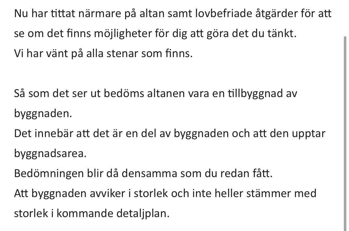

Dom har sagt att tillbyggnaden är lovbefriad men i och med att jag måste göra ändringar på min altan som är ”svartbygge” och preskriberad sedan länge så vill dom inte godkänna det och som du säger kan jag göra tillbyggnaden men skulle det uppdagas och dom är gnälliga så kan dom anmäla mig för det sen är det upp till mig att försvara det och överklaga det men dom har väl i sak rätt, jag får inte ändra altanen enbart renovera den.
Jag laddar upp hennes svar så kanske det förklarar bättre än vad jag gjort, jag har försökt hålla det nyanserat från mitt håll.H hempularen skrev:Varför skulle du inte få ha en terass oavnpå din utbyggnad. Om det inte är tak på den så är den ingen öppenyta. Så jag ser inte riktigt varför du inte skulle få riva den och bygga utbyggnad med terass på taket. Men som sagt bolla det med någon som verkligen VET. Eller är den nuvarande altanen större än den tänkta utbyggnaden? För det får du inte göra som bygglovsfritt, att bygga en utbyggnad md utstickande "tak".
Första mejlet är då det uppdagas att de gäller lovbefriad tillbyggnad.
Sedan undrar jag varför vi inte få igenom det då altanen är befintlig och i min mening förändrar vi inte hur den ser ut utifrån.
Sista mejlet så har jag frågat om att söka bygglov för den del av altanen som hamnar ovanför tillbyggnaden men det fick jag inte heller (då tillbyggnad var lov befriad).

Jag tror att det är detta som ställer till det för handläggaren och dennes rådfrågade medarbetare:
Det nästan existentiellt tvivlande påståendet "Det som finns är det som är godkänt enligt det senaste beviljade bygglovet" är inte lätt att förstå. Vad menar man och vad har man för lagstöd för detta? Jag skulle påstå att det som finns i den fysiska verkligheten är det som finns. Och gamla preskriberade svartbyggen tolereras av samhället, det är hela tanken med tioårspreskriptionen.
Det tycks som om handläggare menar att din planerade bygglovsfria tillbyggnad på något sätt kommer att räknas omfatta också det gamla preskriberade svartbygget. Kanske p g a det existentiella resonemanget ovan. Men i och med att altanen inte har tak så är den per definition inte en tillbyggnad enligt PBL. Den kan därmed inte ha en öppenarea.
Hela grejen är lite svårtolkad utan ritningar men om hela din åtgärd planeras under den svartbyggda altanen så handlar väl åtgärden mest om att du vill göra fasadändringar på en redan existerande tillbyggnad? D v s det krävs ingen tillbyggnad? Eller ska den nya delen under altanen skjuta ut och ha större area än altanen?

Jag ser en minns i ritningen som gjorts, altanen är ca 3,5m från fasad medans ritningen visar att den går ut lika mkt som tillbyggnaden. Frågan om det är det som hon anmärker på?
Det finns inget hinder att ändra på bärande balkar eller stolpar under altanen bara för att den har ett historiskt ursprung som ett svartbygge. Formellt kräver sådan ändring av bärande konstruktion att du gör en anmälan och inväntar startbesked. När denna anmälan prövas av byggnadsnämnden ska de inte pröva frågan om tillbyggnadens historiska uppförande, utan nämnden ska enbart ta ställning till de tekniska förutsättningarna för ändringen av den bärande konstruktionen, alltså det underlag som du lämnar in. Finns inget att anmärka på avseende bärigheten så ska nämnden bevilja startbesked.R RulleBulle skrev:Det blev lite dumt av det hela när min tänkta KA sa att det krävde bygglov, hade jag bara byggt och inte frågat så tror jag det hade varit lättare då handläggaren säger att tillbyggnaden är lovbefriad men inte ändringarna utav altanen som behövs göras för att bygga tillbyggnaden alltså att altanen är preskiberad är ingen tvivel men det betyder inte att jag får justera det utan enbart renovera den men för att få till tillbyggnaden måste jag justera tex bärande balkar och stolpar för altanen.

Det finns återigen inget sådant hinder i PBL. Eftersom att fasadändring inte kräver bygglov så är det bara att sätta upp väggarna. Men ingår din fastighet och därmed byggnad i bevarandevärt område utifrån kulturmiljö eller byggnadshistorik så krävs bygglov. Då kan byggnadsnämnden neka dig denna fasadändring.R RulleBulle skrev:
Om du håller dig till 30 kvm bruttoarea+öppenarea tillbyggnad (ej räkna arean under altnanen som ju kan modifieras via en fasadändring (=sätta upp väggar) så borde de inte kräva bygglov.R RulleBulle skrev:
Jag tror att hon på kommunen har missförstått något eller helt enkelt tänker fel. Nuvarande altan kan nog räknas som 30 kvm öppenarea under altanen, men om du bygger väggar finns det ju inte någon öppenarea kvar. Hon tycks tänka att själva altanen (alltså ovansidan) är öppenarea men så kan det inte vara om du inte har tak på altanen.
Du kanske kan prova med att prata med någon annan på kommunen?
