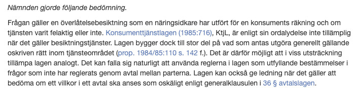

Kan vi ta den här också? Konsumenttjänstlagen gäller väl inte rena rådgivnings- och besiktningstjänster? De listas inte i 1 § konsumenttjänstlagen som tjänster som omfattas.
ARN skriver följande: Avsnitt av juridisk text med hänvisningar till Konsumenttjänstlagen och andra lagar, diskuterar tillämpning vid överlåtelsebesiktning och felaktiga tjänster.
https://lagen.nu/avg/arn/2009-6362
Dilato och 4 till
