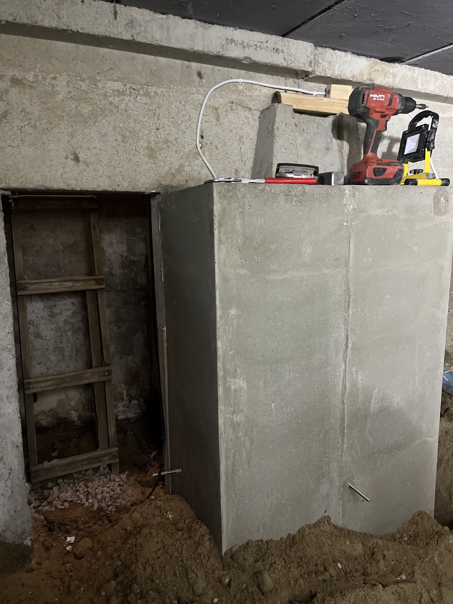

Uppdatering om plinten önskas.
Bilden visar vad "konstruktören som åtgärdade rost" skriver.
Kan du sammanfatta läget nu ang den hängande plinten:
- Första frågan man ställer sig är rimligen: Stämmer det som "konstruktören" noterar.
- Andra frågan: Hur löser man det?
- Hur vet du att den innebär en risk? Har en besiktningsman konstaterat det?
- Vad föreslog "konstruktören" för lösning?
- Hur har risken åtgärdats?
- Vad kostade det att åtgärda risken?
Att försöka kontrollera din omvärld på det sättet leder bara till din egen olycka, det äter din tid, ditt mentala utrymme och tömmer din plånbok.C chali405 skrev:
Fundera istället på hur du ska agera för att göra sin egen situation bättre framåt. Hur fixar du bristerna på enklast och billigast sätt med så lite elände som möjligt för dig själv? Plinten är ju lätt ordnad med betongsäckar och grus t ex.
1: Det vet jag inte, två oberoende konstruktörer har påpekat risken, litar helt enkelt på att folk kan sina jobb.O skrev:
2: Gjuta en stödmur runt och fylla upp med sand (pågår just nu), trångt 🙃 (bild hittills, behöver gjutas ut extra)
3: Gjutningen
4: kostnad för konstruktör, betong, form, framför allt min egna tid jag inte var beredd på,
