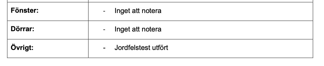

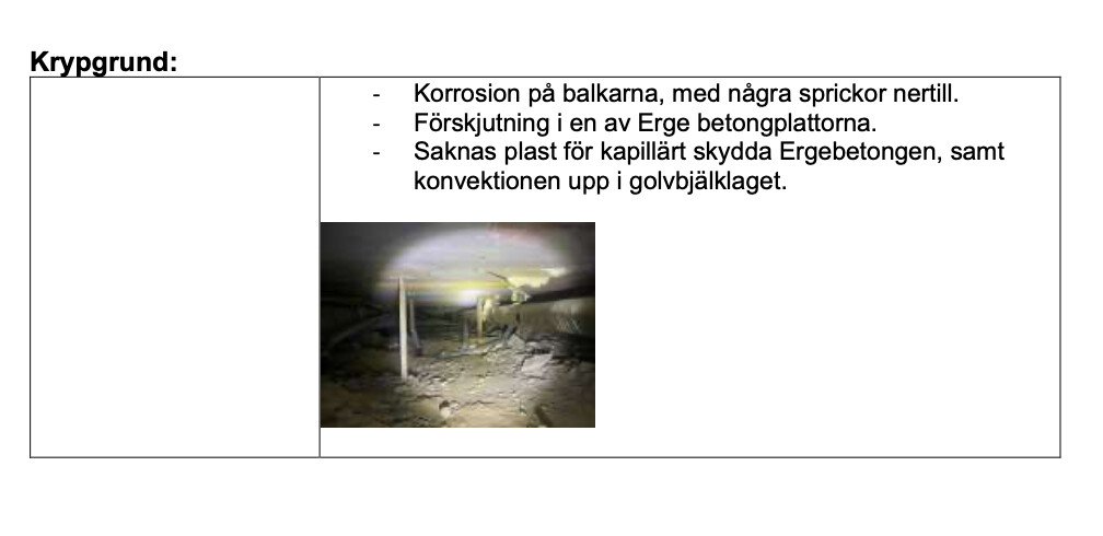

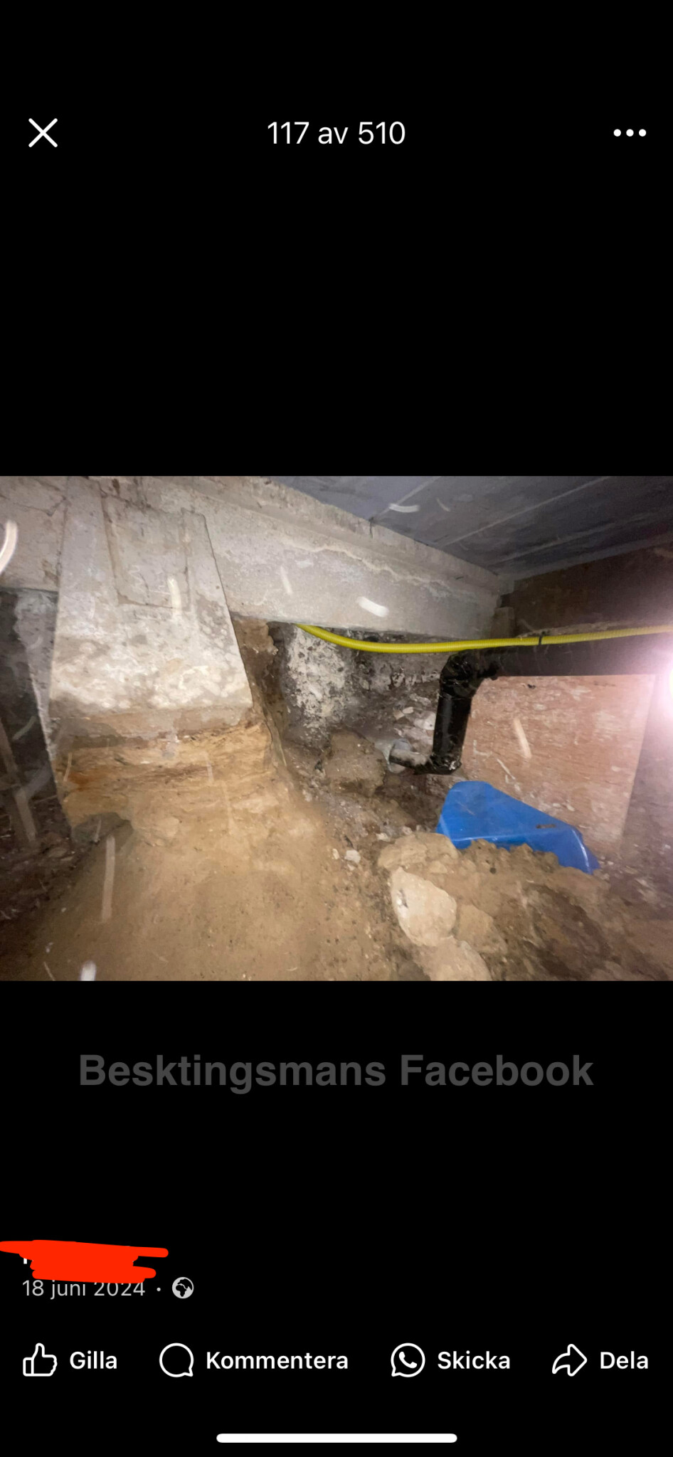

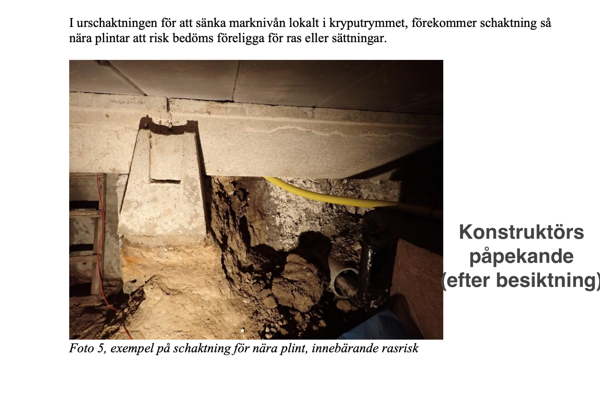

Överlåtelsebesiktning med vad jag anser vara vårdslös från besiktningsmannen.. Ex på plinten som hänger,

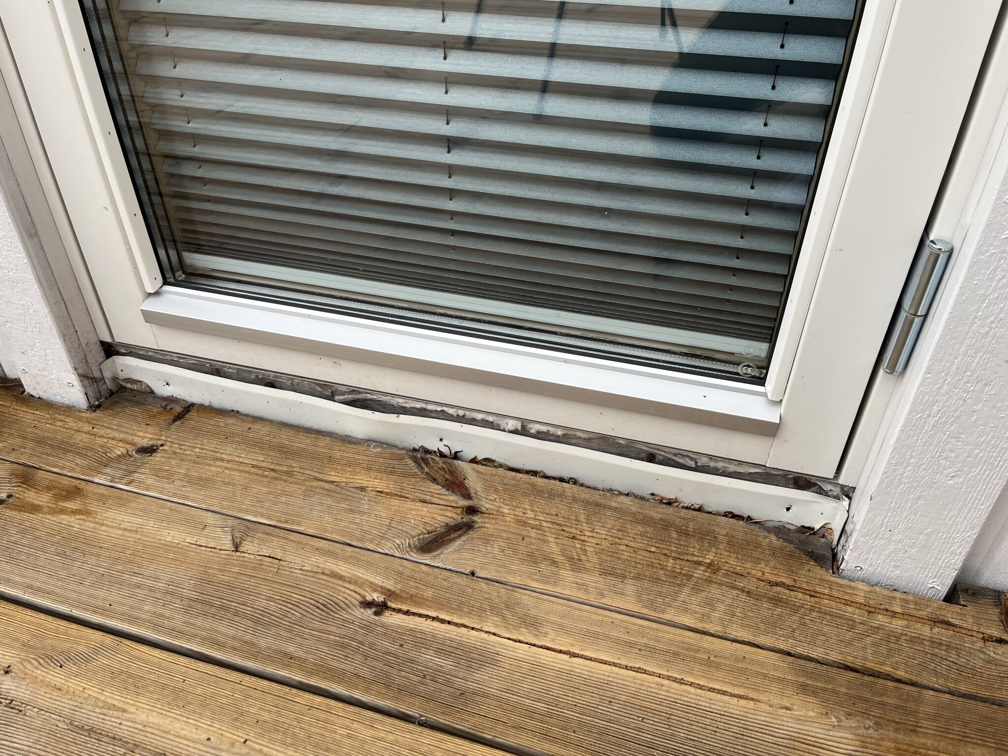

Och några punkter från besiktningsprotokollet. Är det ens värt att försöka reklamera denna besiktning?
Han vill inte erkänna att han gjort några missar och allt är upp till mig att ha undersökt. Jag kan inget om plintar som "hänger" och förväntade mig att detta skulle han noterats i protokollet.. Han har ju trots allt postat det på sin Facebook. Är inte det lite märkligt?

Inget skrivet. Bara bild, han har dock svarat på ett mail: ”ingen rasrisk” men två oberoende konstruktörer säger emot.. så har fått åtgärda det genom att gjuta ett stöd runt om plinten..

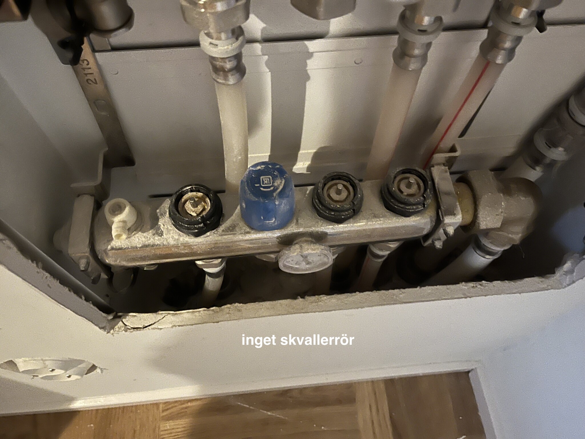

Osäker på om jag tolkar det rätt här. Men om bes. mannen har påpekat att schaktning går för nära plinten, så känns det som att det har anmärkts på det. Att kontruktören sedan utrycker sig tydligare är en annan sak.
När det gäller bilden med saknat skvallerrör från fördelaren, så är det relativt nyligen som krav införts på det om det gäller en värmefördelare som jag tror det är vi ser på bilden. Så det är troligen inget fel i förhållande till byggåret.

Nej det är konstruktörerna som har påpekat det. Besiktningsmannen missade det och säger nu i efterhand att det inte är någon fara, vilket utifrån bilden låter som ett helt galet uttalande.H hempularen skrev:Osäker på om jag tolkar det rätt här. Men om bes. mannen har påpekat att schaktning går för nära plinten, så känns det som att det har anmärkts på det. Att kontruktören sedan utrycker sig tydligare är en annan sak.
Jag tog in en konstruktör efter besiktningen för att se vad som behövde åtgärdas med "korrosion på balkar" (Det står inget om plinten i besiktningsprotokoll). Det var då konstruktören såg detta med plinten. Fördelaren är i en nybyggd del från 2023 så då fanns den regeln (?)H hempularen skrev:Osäker på om jag tolkar det rätt här. Men om bes. mannen har påpekat att schaktning går för nära plinten, så känns det som att det har anmärkts på det. Att kontruktören sedan utrycker sig tydligare är en annan sak.
