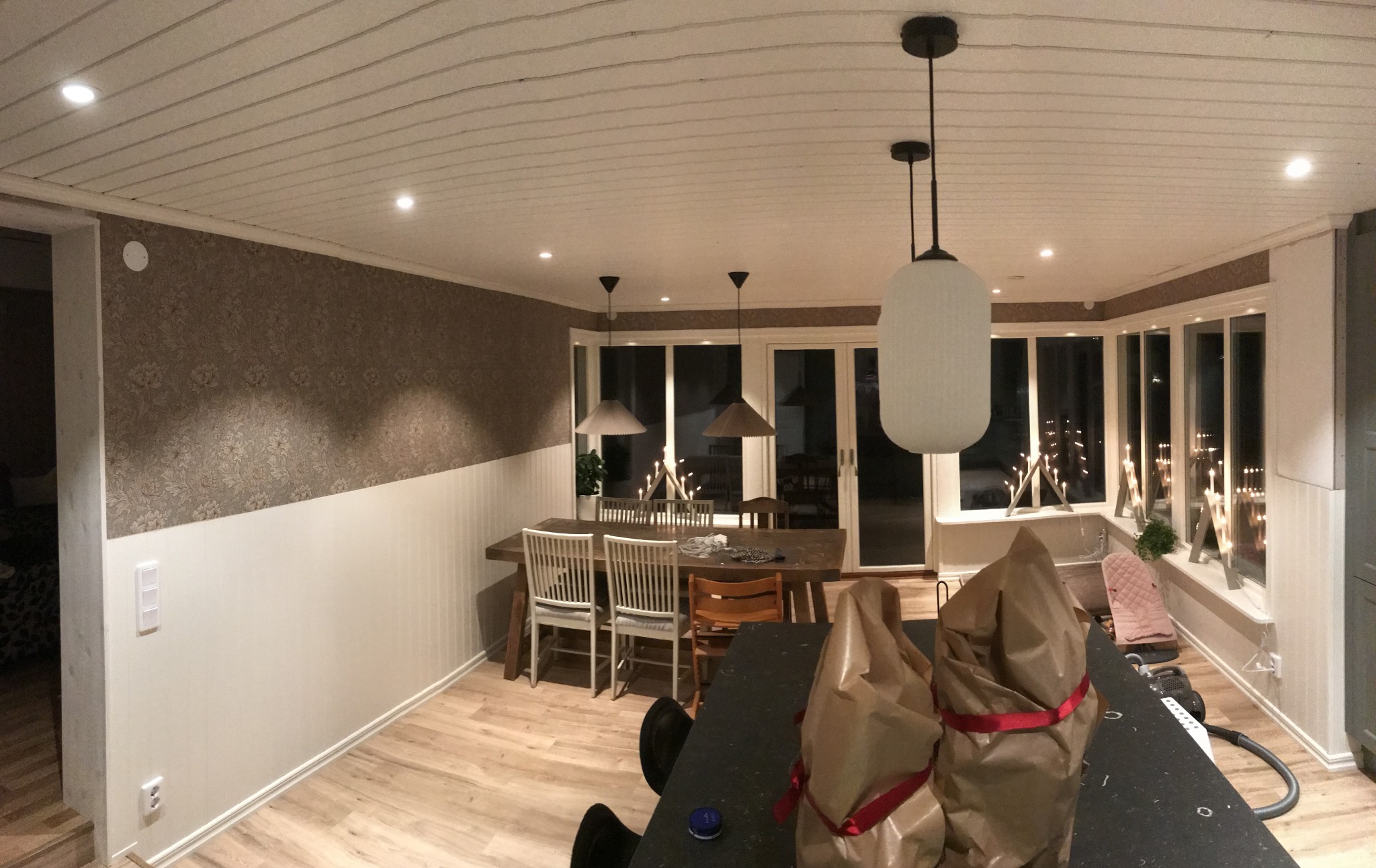

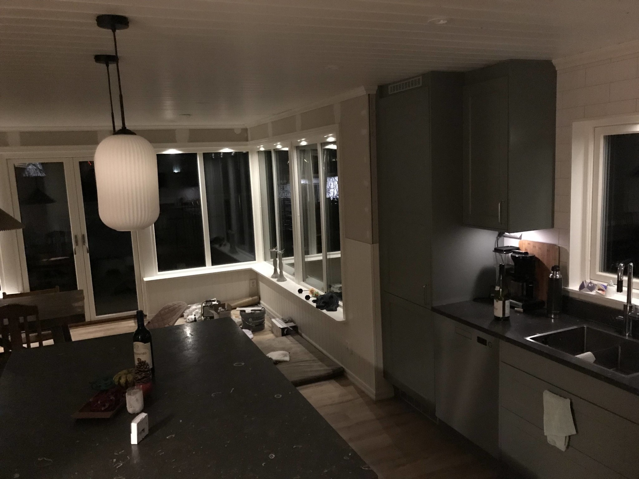

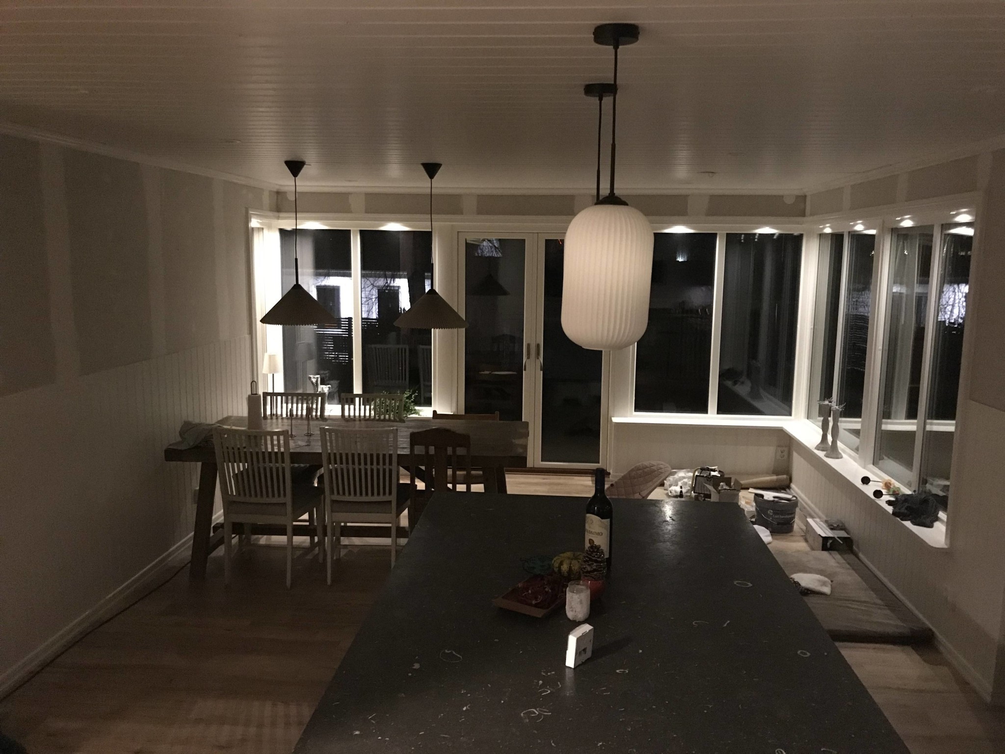

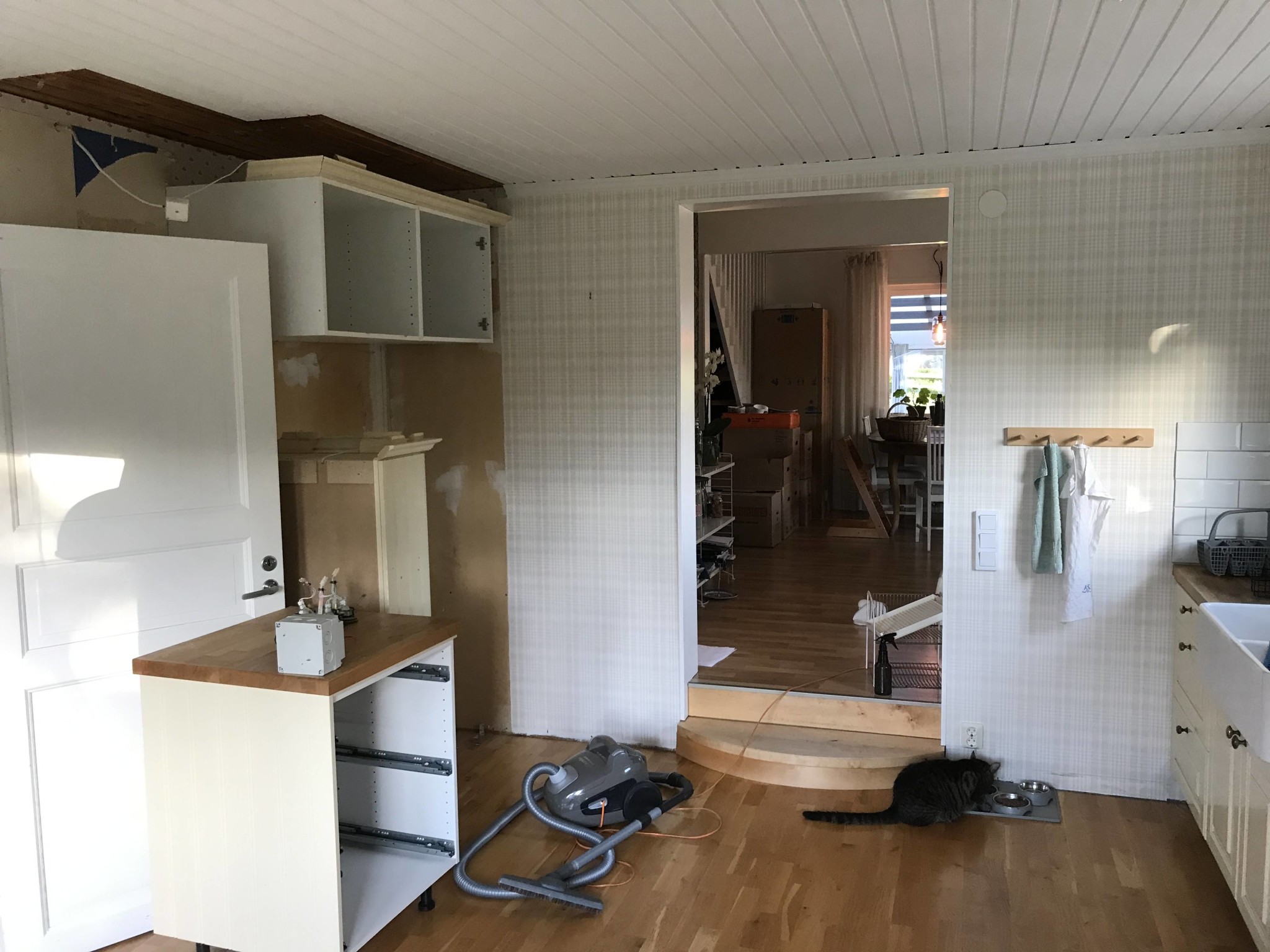

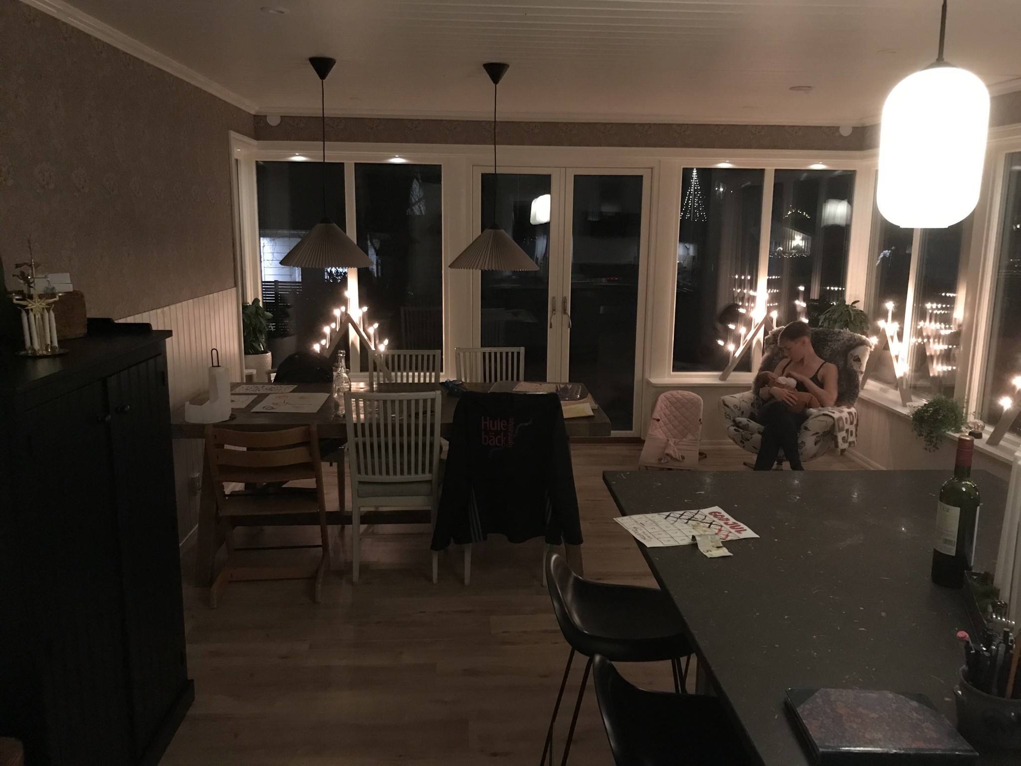

Jag postar lite före/efter bilder. Även om det blev sjukt dyrt så har vi iaf ett jäkligt fint kök.. Funderar på att bädda upp och sova där också nu för att få extra valuta för de sjuka pengarna..
Ytskikten är det enda inte snickarn gjort - så jag kan iaf klappa mig på axeln för något…
