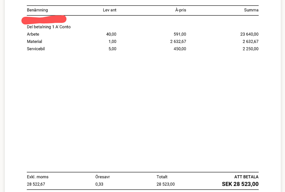

Faktura. Vad ingår i arbetstid och hur specificerat ska det vara?
Vi hade en firma som spacklade och målade ett av våra rum. Den tid som lades ner på detta tyckte vi var rimlig. Ena väggen var problematisk, så den krävde lite extra tid. Målarna var här 6 dagar. (Nämnas kan att målarna var här via ett företag som samordnar det som fixas i lägenheten.)
Vi skrev ner den tid som de var här. (Det var i stort sett alltid bara en målare här, förutom första dagen då två var här viss tid.) Vi skrev upp på ett ungefär, med diff på kanske en kvart ibland. Vi var nämligen hemma under dagarna.
Den tid vi fick ihop, dvs när de faktiskt var här i lägenheten, var 24 timmar. I fakturan finns 40 timmar. (Bild bifogad.) Inget specificerat. Utöver detta finns även 5 timmar servicebil. Nämnas kan att en av ägarna var här två eller tre gånger också för att prata upplägg. På vårt förslag. Så där kan ju säkert några timmar gå åt.
Vi kan förstå att det inte bara är den faktiska tid som målaren är här som kostar, men vad är det som kan kosta utöver detta? Vi får inte på något sätt ihop 40 timmar. Vi kommer att fråga om att få det hela specificerat, för just nu känns allt saltat.
Våra frågor till forumet är:
1) Hur ska/bör fakturan egentligen se ut?
2) Vad betyder egentligen "servicebil"?
3) Vad bör ingå i "Arbete"?
Om det finns ngn annan synpunkt om ngn annan aspekt så skrev gärna även om det.
Tack på förhand!
/Per

Jag utgår från att bilden bara visar delar av fakturan, och hittar inga uppenbara fel där.
På fakturan bör ju framgå företagets organisationsnummer/momsregistreringsnummer och betalningsvillkor.
Servicebil är ju ett generellt begrepp och kan debiteras lite hur som helst, per timme, tillfälle eller kilometer t.ex.
I arbete bör väl ingå allt de har gjort hos er och åt er. Förutom själva arbetet, även förberedelser (täckning av golv t.ex.), slutstädning. Men även delar som hämtning av material (om det var aktuellt).

Vad menar du med svettigt? Att det var kort tid med 24 timmar?

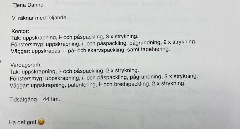

Jo, vi hade en uppskattad tid på totalt 44 timmar för två rum. Det andra ska fixas nästa vecka. Det är mer problematiskt. I de 44 timmarna i gick även ommålning av tak i det rum som ni redan är klart, och det genomförde vi inte.
Med detta sagt så ser jag inte hur 40 timmar ens är rimligt om de först uppskattade 44 timmar (med tak) för båda, och med en marginal på 15% så återstår alltså 9 timmar till det andra rummet. (44 tim gånger 15% minus 40 tim.) Det är ju inte möjligt!
Jag har beskurit fakturan för att inte visa vilken firma det är etc. Men kostnaderna etc finns med.
Täckning av golv ingår såklart i den tiden de var här. Hämtning av material kan såklart ligga utanför, men.... 16 timmar extra???
Rotavdraget står på annan plats.

-Uppskattning totalt för alla aktiviteter i två rum är 44 timmar.
-De har ett rum och ett tak kvar (i det redan ommålade rummet
-På delfaktura av arbetet har de angivit 40 timmar och mindre än 50% av arbeter är klart
-Ni har klockat dem på plats till 24 timmar (sen tillkommer ev. X antal timmar för ägarbesök, inköp osv)
Om ovanstående är korrekt skulle jag fråga företaget om de verkligen kommer hinna resten av aktiviterna på 4 timmar + 15%.

Vi har inte kommit överens om delbetalning. Det uppstod en längre tid mellan rum 1 och rum 2 som nu ska fixas nästa vecka, så de kanske vill ha betalt redan nu för första delen,men vi har inte kommit överens om det.
Hur långt de har att åka är oklart. Ska jag typ räkna från där målaren bor eller vad? På en annan faktura i samma sammanhang fast från den firma som samordnar alltså finns det transportkostnad specificerad på 1 timme per dag. Det är ju liksom standard också som jag ser det.
Jag fick fakturan idag em tillsammans med fakturan från samordnings-firman utifrån annat jobb som de har gjort. Allt ska betalas om 10 dagar. Vet inte om samordnings-firman redan har betalat till målerifirman. Ägarna är typ vänner. Jag tänkte ringa ägaren för samordnings-firman imorgon bitti och undra vad som pågår. Även på deras egen firma så finns oegentligheter.
Mvh
Per
Har ni inte kommit överens om någon delbetalning, så invänta att de slutför arbetet.P Per-Harry skrev:Hej!

Helt korrekt uppfattat, tack för sammanfattningen! (Förutom att det rum som de ska göra nästa vecka inte redan är målat.)
Ja, det är ju en bra plan. För det är ju faktiskt 44 timmar +/- 15% som är planerat och inbokat. Men, finns det inte en risk om jag lyfter frågan redan nu med tanke på att de ska fortsätta nästa vecka? Om jag ställer mig frågande till timmarna så kan de ju sätta sig på tvären. Tänk om de då vägrar att komma hit nästa vecka och försätter mig i en situation med 40 timmar genomfört som ju ligger inom ramen för planerad tidsåtgång? Lyckligtvis har ju allt skett via en samordningsfirma, men de känner ju även varandra.
