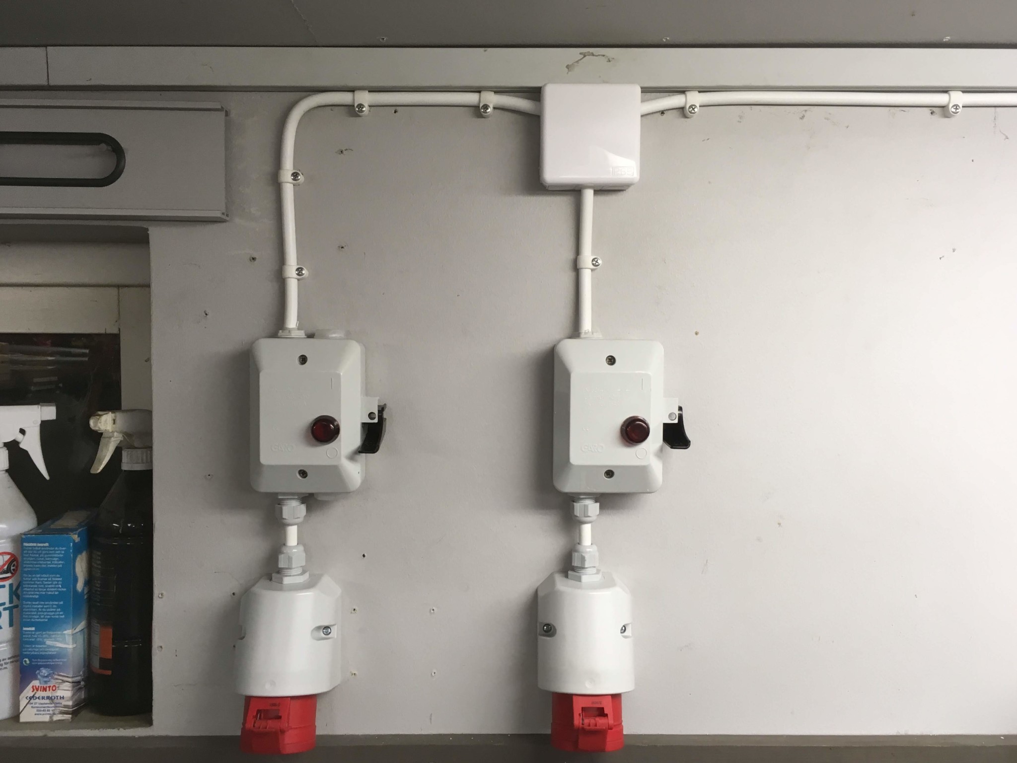

Att vara skapare av ett skolboksexempel på taffligt hempulad el kändes mindre bra så ikväll gjordes en justering...
Jag är ingen trollkarl med den där tröga 5g2.5 men det borde iallafall vara enklare att förstå. Schuko-uttaget fungerade ändå inte särskilt bra på den platsen så det tänkte jag montera på svarven istället. Det är väl OK? Fräsen har redan två...
En arbetsbrytare per maskin blir också funktionellt bättre.
Är detta iallafall ett steg i rätt riktning och svider inte riktigt lika mycket i ögonen?

Du har gjort en markant förbättring. Ingenting som jag tycker sticker i ögonen där längre.
Ser mycket bra ut, ser ut som om en någorlunda erfaren och noggrann elektriker varit framme och grejat.
Det enda lilla jag tänker, på som jag själv skulle gjort något lite annorlunda, var att klamrerna närmast böjen hade suttit typ 1cm eller så, närmare böjen.
Nåja, ibland ser det också ut sådär efter jag har varit framme, särskilt ifall jag varit tvungen att "tänja" lite på klammeravståndet och tagit ut lite avstånd även vid böjen.
Men OBS, detta verkligt en riktigt gnällpetitess-anmärkning, inget att allvarligt bry sig om.
Men..., om du nu tänker sätta upp enfasuttag också, framförallt på annan plats, är det olämpligt, nästan förbjudet, att sätta de på samma trefasgrupp som dessa 3-fas.
Detta kan diskuteras ingående och länge, för det är ju en lång gråskala, men så tycker jag i alla fall.

Gnällpetitess-anmärkningar gills! Jag försökte köra på 5 cm från böjen, problemet som uppstod vara bara att jag hade för klena nypor för att få klammern rak där. Så den flyttades ut lite... Önskar man hade en sån där gammal kulotång att göra snygga böjar med...
Enfasuttaget jag tänkte sätta blir monterat på sidan av svarven och kommer att matas internt från brutna sidan av huvudbrytaren på svarven till ett uttag. Det blir alltså matat via samma trefasgrupp... Men jag gissade att då det nu hamnade på apparaten (svarven) så bytte vi domän och det blir mer CE-märkning/maskindirektivets tassemarker? Självklart har jag gjort alla riskbedömningar och har en hel pärm med dokument kring ändringar i svarven... (monterat dit frekvensomvandlare, mm).
Fast det kanske inte blir OK ändå?
OK, svarven matas av trefas, och ett uttag matas från svarven "internt".
Ja då har det ingen bäring på den fasta installationen, och går helt under radarn.
Svarven är en ansluten apparat*, vare sig mer eller mindre.
*Maskin heter det nog även på fikonspråket, inte apparat ... tror jag ...
