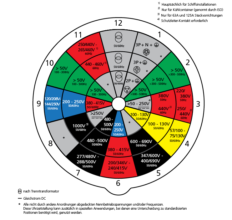

Blir nog bra ifall man vill ha det vitt, lyfter man på locket ser man ju att det är rött under huven.Alfredo skrev:
Färgen är en av nycklingarna på CEE-standarden, nyckeln för spänning.
Men t.ex. 133/230V som är blå har jordstiftet kl 9 istället för 6, i trefasutförande, så det ska ändå inte gå att sätta in.
Och risken är väl så liten att den i praktiken inte finns,... att någon kommer med en blå, gul, svart CEE-handske som ska ha annan spänning och provar att koppla in?
Men vill man vara lite mer noga kan det vara bra att undvika att måla locket blått, gult eller svart, för att undvika att donet signalerar en annan spänning.

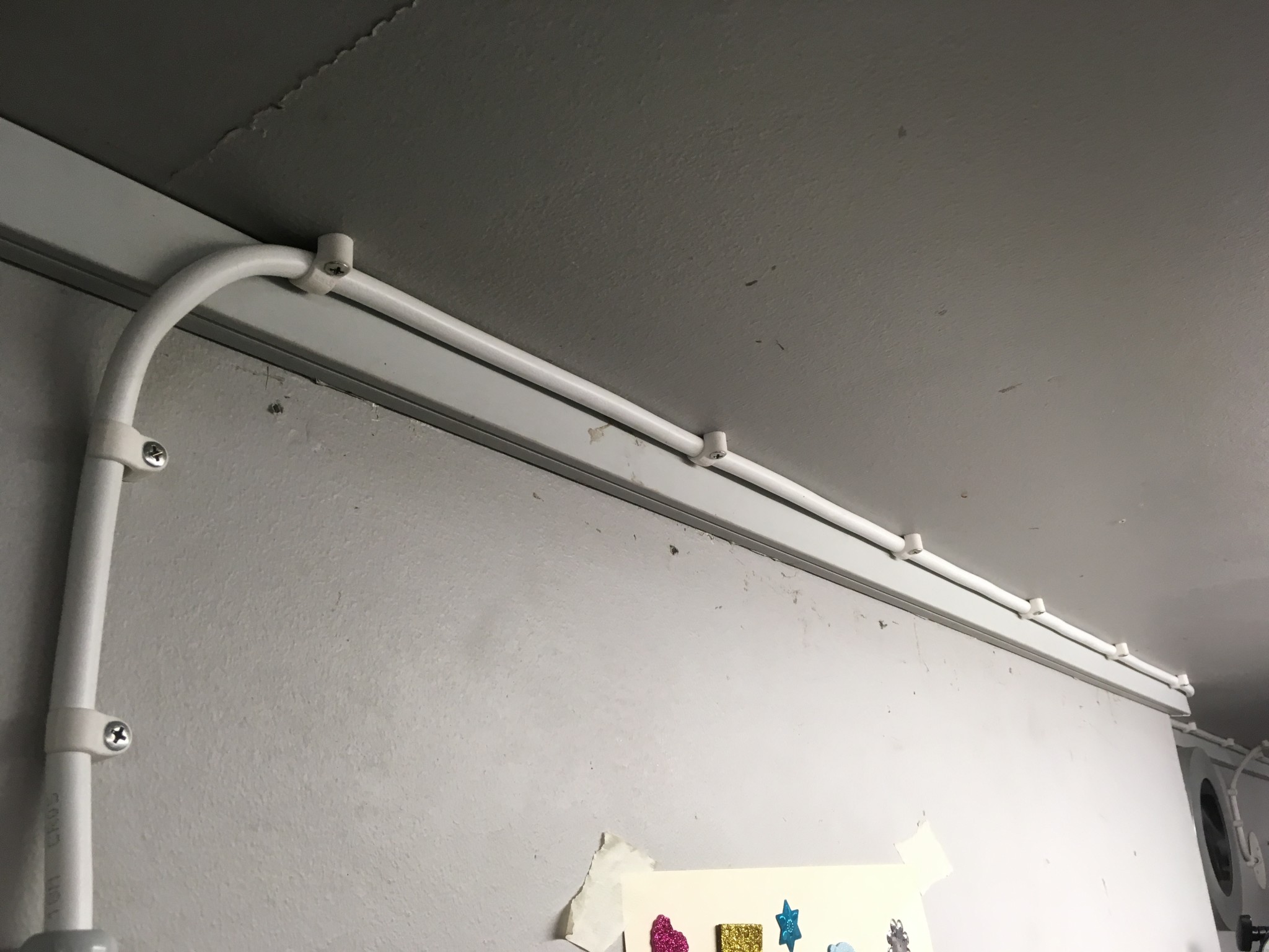

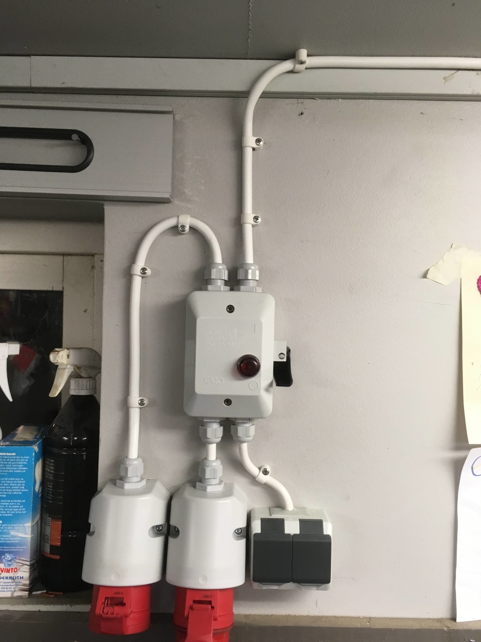

Nu har uttagen kommit på plats. Blev ca 1.7 m över golv med brytare som bryter bort alla uttagen. Tungarbetad den där EXLQ 5g2.5... (Draka)
Tyvärr fanns bara 3g1.5mm EXLQ hemma för schukouttaget. Ska bytas mot en stump 3g2.5 då det också är avsäkrat via 16A trepoliga säkringen.
Försökte klamra jämnt...
Var det av någon speciell anledning som du klamrade i taket istället för under taklisten?
Jag ser i bild2 någon rund grej som kanske var i vägen under listen ...
En EKLK/EQLQ 3g1,5 klamrad utanpåliggande har ett strömvärde på 19,5A och om det är en EXLQ (PEX-isolering som tål 90°C) så är strömvärdet 24A.
Och strömvärdet ska vara högre högre än säkringens gränsbrytström. Nu är det aningens krångligt här, strömförmågan på kabeln multipliceras med en faktor 1.45 vid jämförelsen och säkringarnas nominella brytström multipliceras också med en faktor som beror på deras överlastförmåga för att erhålla gränsbrytförmågan.

Och gk är lätt för dvärgbrytare, 1.45 för alla. Men för diazed (porslinssäkringarna) så är gk 1,9 för 6 och 10A, 1,6 för över 10A.
Och om jag kollar din kabelsnutt mot att du har 16A automatsäkringar och PVC-isolerad kabel så;
16 * 1.45 < 1.45 * 19,5 , vilket är OK
om jag kollar din kabelsnutt mot att du har 16A diazedsäkringar och PVC-isolerad kabel så
16 *1,6 < 1.45 * 19,5 , vilket fortfarande är OK (detta är sämsta fallet)
om jag kollar din kabelsnutt mot att du har 16A dvärgar och PEX-isolerad kabel så
16 *1,45 < 1.45 * 24 , vilket är OK (detta är gynnsammaste fallet)
Sen är det ju inte bara kabelns uppvärmning som ska dimensioneras, utan även spänningsfall samt godkänd tid för automatisk frånkoppling, men detta blir aldrig något problem för en så kort snutt kabel, så det bortser vi ifrån här och nu.
Men kontentan är i alla fall att jag anser att du med gott samvete kan låta den där 3g1,5 sitta kvar där.
