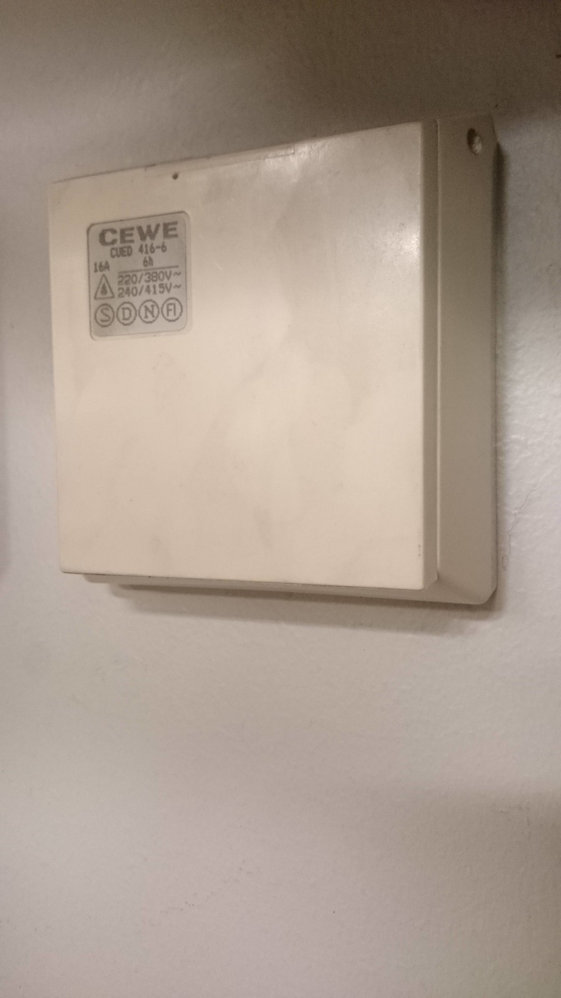

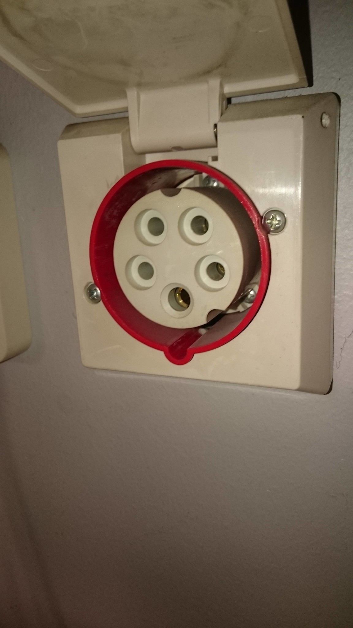

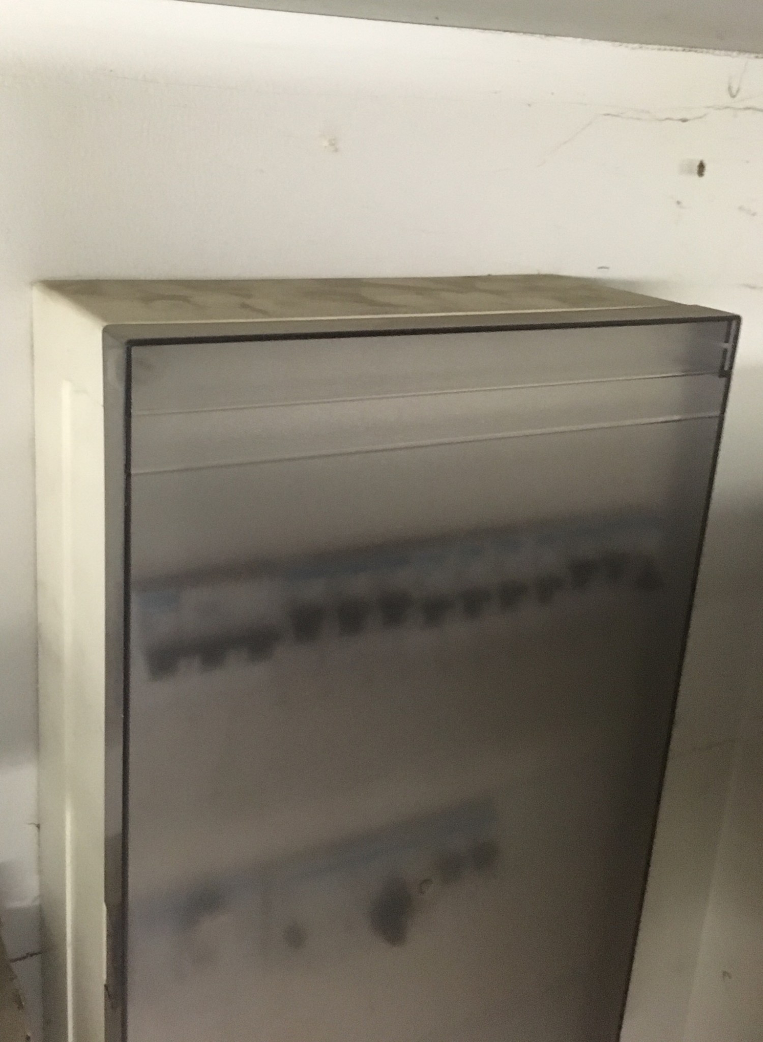

Det befintliga uttaget är av infälld typ (i princip endast ett lock i väggen) och det finns inga färdiga anslutningsmöjligheter för vidarekoppling. Se nedan.
Dessutom är det närmare från centralen till tänkt plats för det nya uttaget.

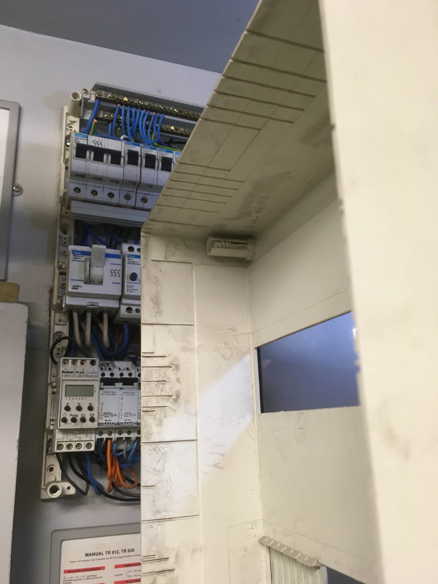

Kapslingen (90-tals Hager) är klämd mot väggen och tas bort helt när man arbetar i centralen vilket gör att en genomföring bökar till det en smula. Men bra idé att gå ut nedtill istället. Miljön är iofs inte jättesmutsig, men inte ofta jag dammtorkar ovanpå elcentralen i garaget...

Många (de flesta? alla?) cee har en enda nippel på ovansidan, och ofta en på undersidan, sen är skruvplinten i uttaget ofta lite klen också för att ansluta två ledare.tommib skrev:
Så jag tror att det blir bäst att sätta en utanpåliggande dosa uppe vid tak precis ovanför uttaget, där dra både åt höger och vänster, dvs matning och vidarekoppling, sen en ledning nedåt till uttaget, och koppla ihop allt i dosan.
Titta, där var ju ett sånt infällt... Vi hade en diskussion om sådana uttag för ett tag sedan i en annan tråd. Ovanliga saker...

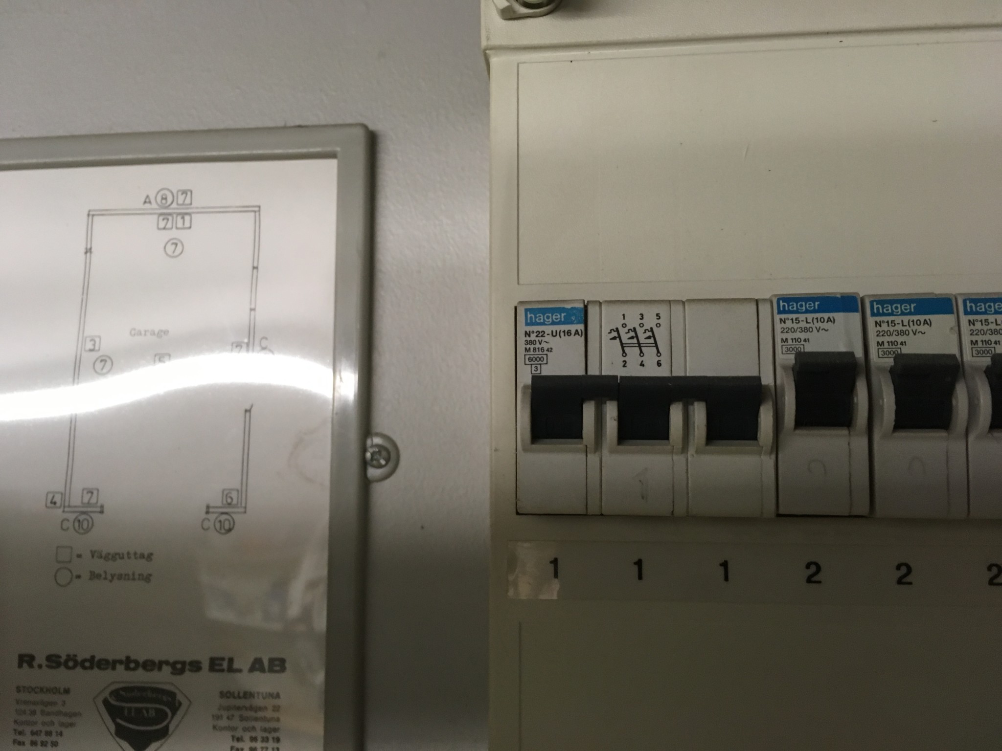

Hur som så borde du kunna koppla ytterligare ledare till säkringen. Det som kan krångla till det lite är väl att du sannolikt har FK i väggen och kabeln kommer vara EK. Egenligen bör man inte blanda men Hager har bra hissklämmor, åtminstone på sina moderna säkringar, så om du kan få fast bägge ledarna i varje säkring på ett bra sätt (och verifiera med dragprov) så borde det inte vara ett problem. I värsta fall kan du byta till Hager MCS som har dubbla snabbkopplingar ut på säkringarna. Passa då på att välja trepolig säkring.
Jacka ur för sladden på undersidan av kapslingen. Är den plåt bör du ha kantskydd.

Jag tänkte nog att man skulle kopplat över med Wago eller ubåt i kapslingen men det gick ju inte i vilket fall. Detta var alltså om man skulle utgått från det befintliga uttaget. För de nya uttagen håller jag helt med. Matningsledning uppe vid taket med dosor på lämpliga ställen, kabel ner till uttagen.Mikael_L skrev:

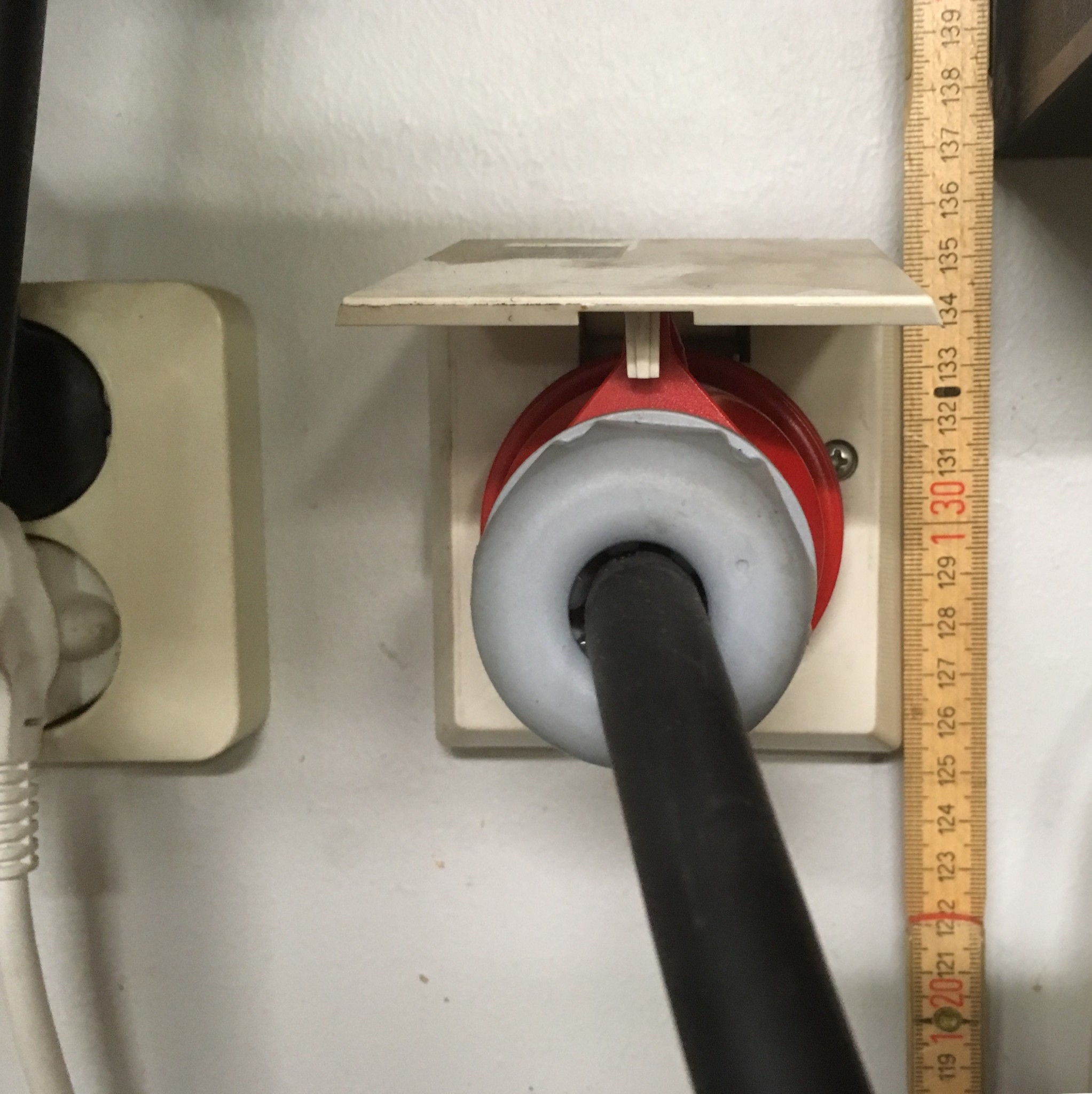

Det är i ett garage i en komplementsbyggnad till en privatbostad så det nya uttaget hamnar 1,7m över golv! Dock sitter det befintliga (infällda) på ca 1.5m över golv. Dåligt då det är installerat av behörig firma 1992 - fast den reglen kanske inte gällde då...?
Var tvungen att gå ut och kolla nu... var ännu värre, ca 1.3m över golvtommib skrev:

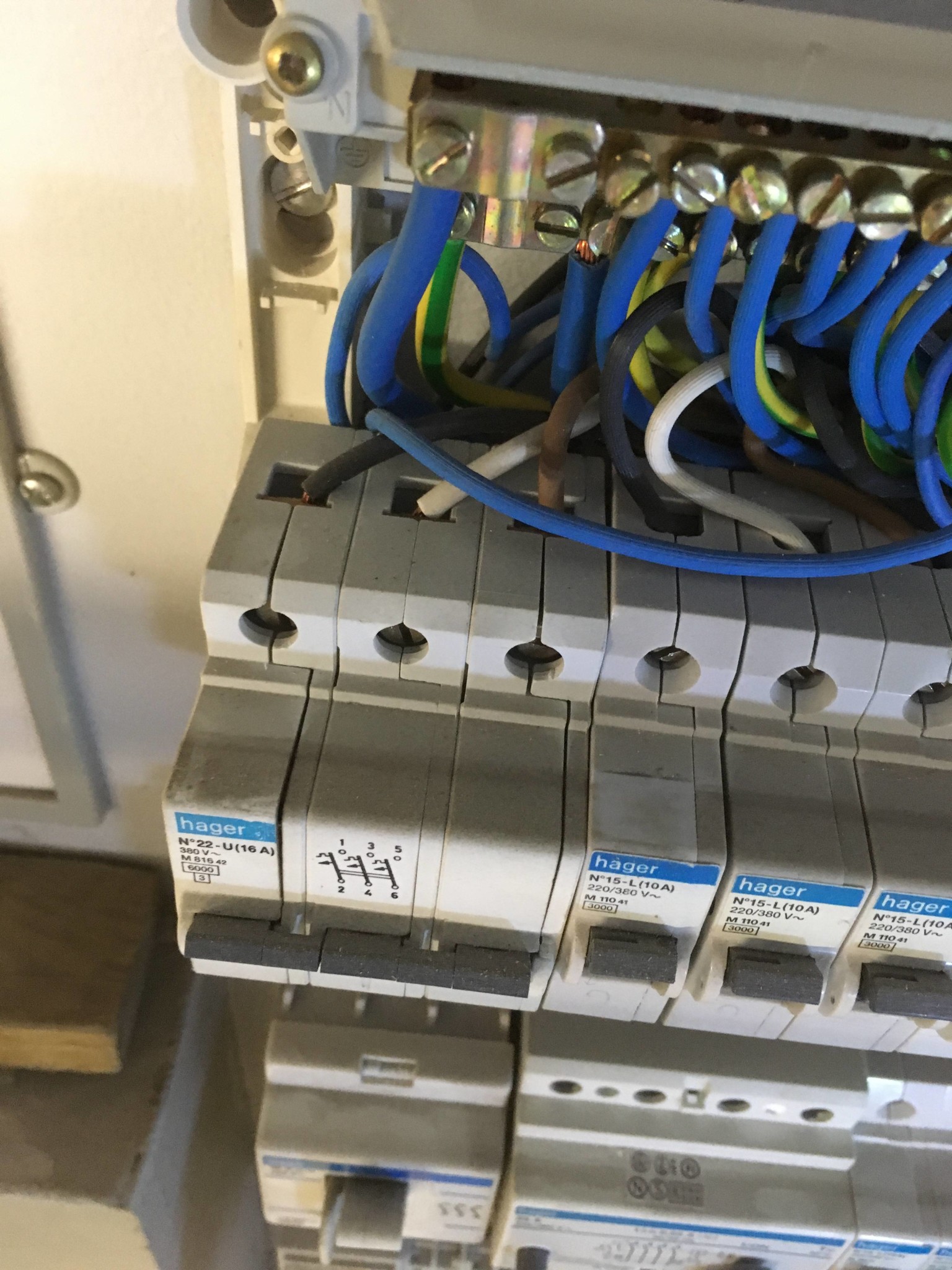

Och när jag ändå var ute...
Såhär ser centralen och den trepoliga säkringen ut...

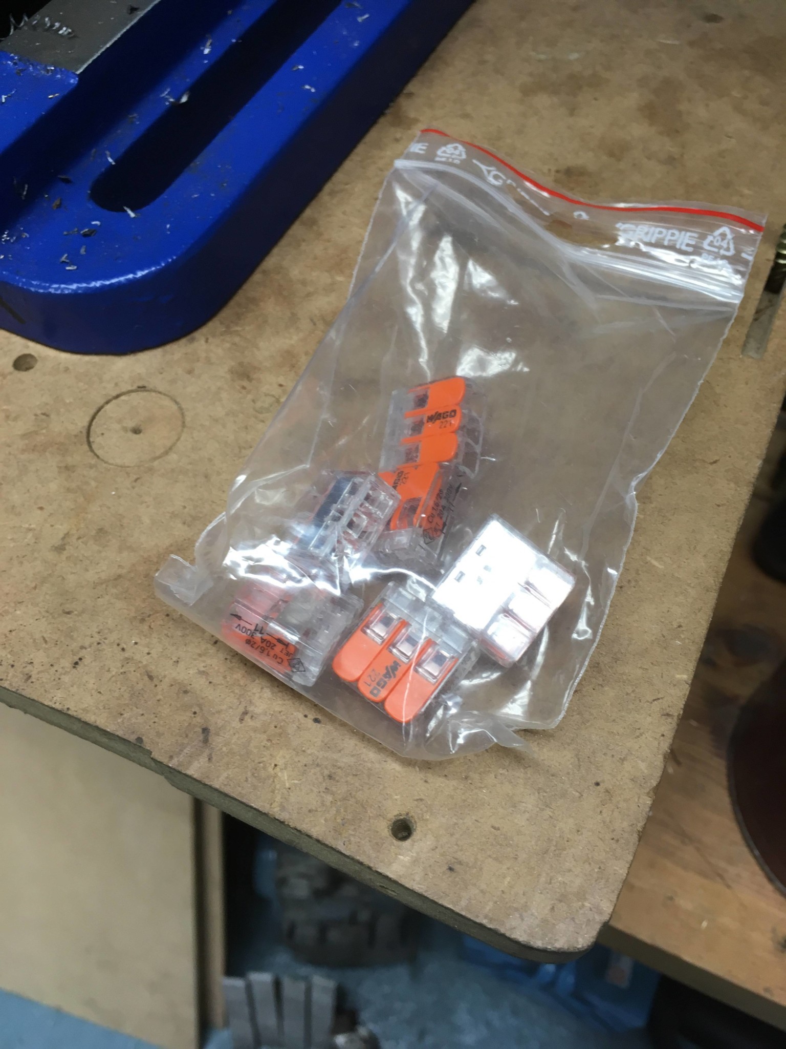

Får bli tre av dessa om inte klämman nyper ordentligt
Wago 221.
