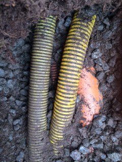

Efter att nu ha grävt mig fram till rören undrar jag om jag har lite tur. Det verkar som att jag har två gula kabelskyddsrör, och i elskåpet syns det att det något mer neongula röret inte innehåller någon kabel. Finns det någon skillnad mellan gula och neongula kabelskyddsrör, är det neongula egentligen avsett till något annat?
Annars känns det för mig spontant som en väldigt bra idé att sätta en T-koppling på det neongula röret och använda det till en kabel från elskåpet på huset till garaget. Vad tror ni om det?

...och jag antar att jag får använda det neongula skyddsröret för min starkströmkabel till garaget, eftersom det blir svårt att montera en dragbrunn på det vanliga gula röret då det redan innehåller en kabel?
