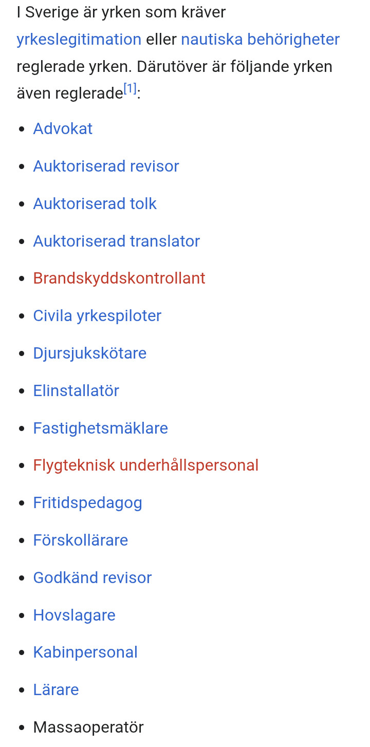

Mig veterligen är elinstallatör redan en skyddad titel.
Att jämföra auktoriserad elektriker med licensen för svetsare är jag osäker på om det ens är en bra jämförelse. Nu svetsar ja inte, och har inte jobbat som svetsare. Men det verkar vara precisionsyrke där Öga-handkoordination har mycket stor betydelse att den är i tipp topp. Bara för att man är elektriker betyder inte det per automatik att det är hantverk som man jobbar med. Installationselektriker är ofta ett tungt jobb och inget som man orkar med tills man är 65, men ofta sitter man på sådana kunskaper vid den åldern att man har ena foten i kontoret.

Ja, precis (för installationssidan). Är det en bra ordning tycker du? Att facket bestämmer. Vore det inte bättre med en personlig behörighet som man erhåller via prov? Så att man inte behöver blanda in en pseudostatlig organisation utan insyn i vem som får göra vad.K KenNo skrev:
