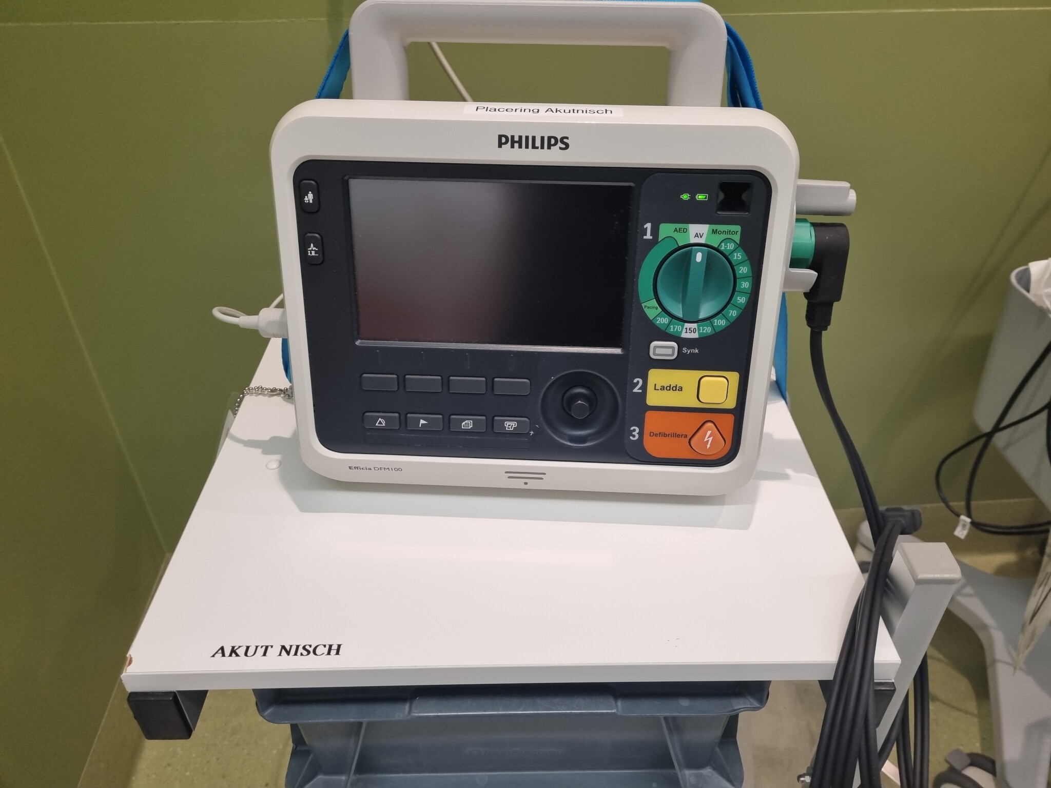

Den där vill man ju inte få en stöt av...
