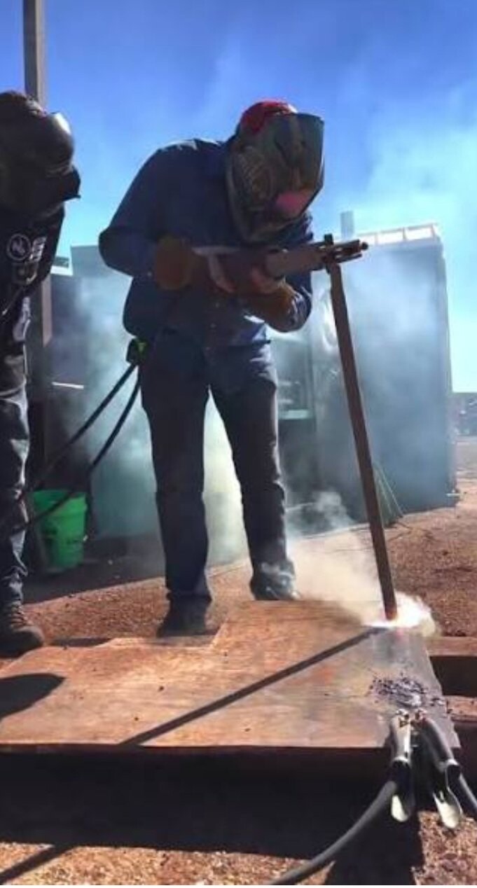

useless useless skrev:
Har du någon bild på svetsaggregatet som drar flera kW i genomsnitt under en hel timme när du lagar något? Låter som en maskin att skryta med.
Man i svetshjälm svetsar en metallskiva utomhus. En annan person assisterar bredvid, båda bär skyddskläder.
Jo då, jag fottade när han svetsade i somras, 100meter svets med avbytare
Ironiskt är svets något som kräver en del men det är oftast bara effekt men inte kapacitet.
Dvs 16a säkring kanske smäller och man behöver ännu högre. Men den som står och svetsar i en timme i sträck....
Antingen har man kapat fel eller så fyller man fog och inte ens då blir det nån hög effekt kontinuerligt, förutom om man är mannen på bilden...
