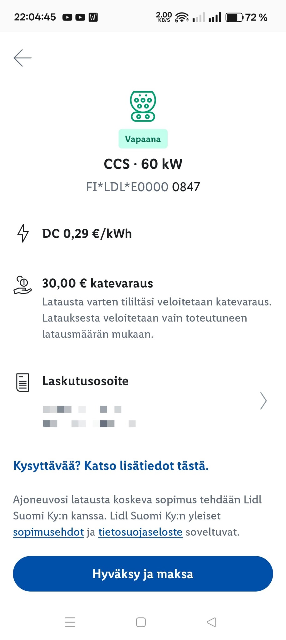

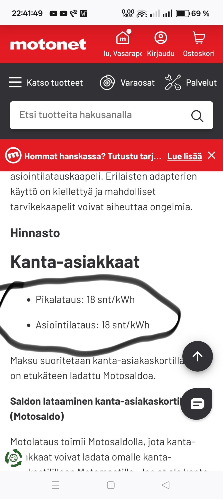

Finns även andra, men tog nu Lidl och Motonet laddarna som exempel. För det är snabbladdning till vettigt pris!
Finns såklart dyrare och finns även billigare men då är det 11kw.

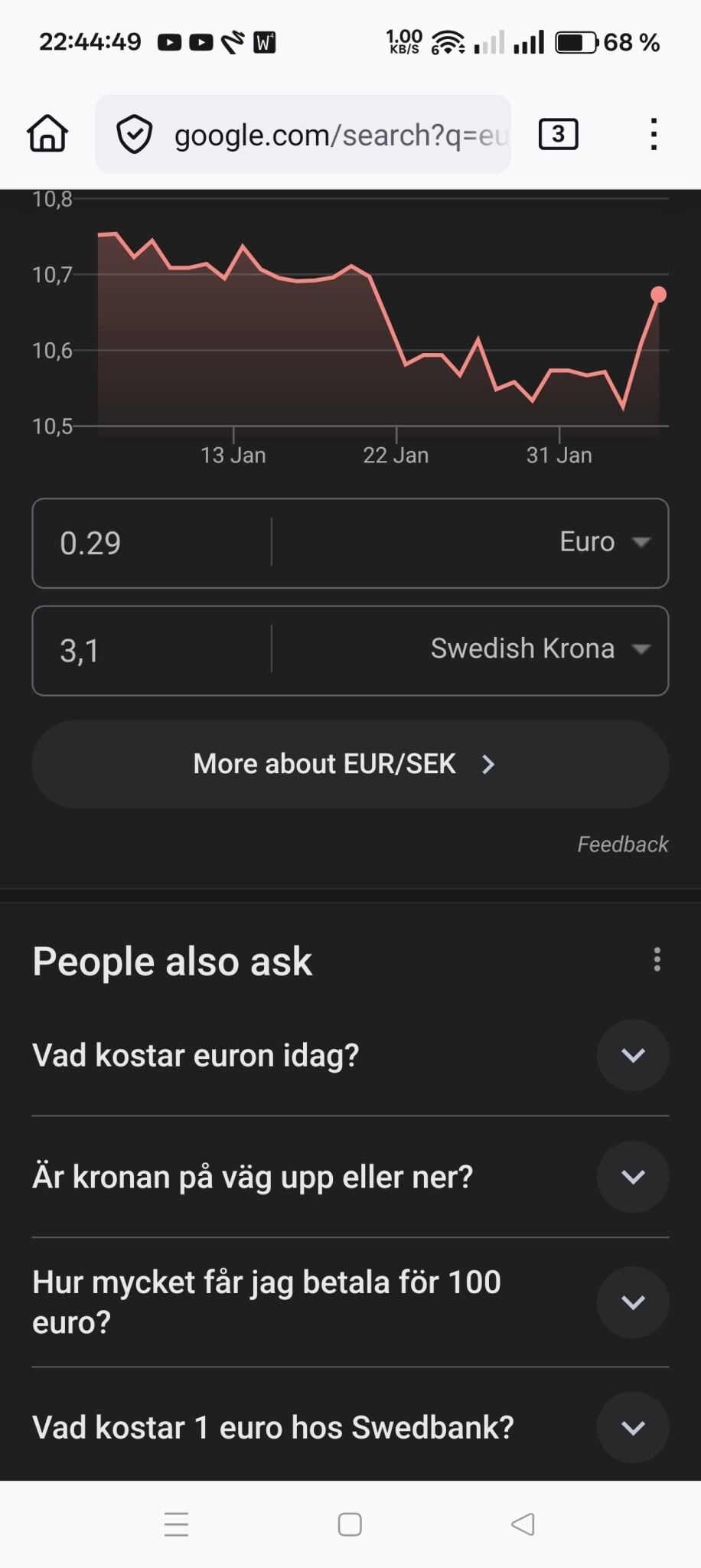

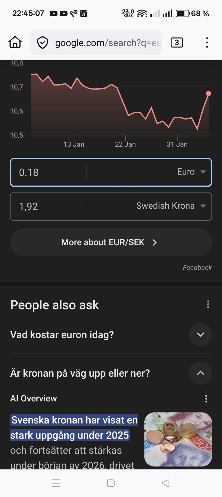

Är väl bara i Sverige och Tyskland elen på stolparna är dyra. Nu försöker man införa samma sak till oss som hemmaladdar billigt 🤬
