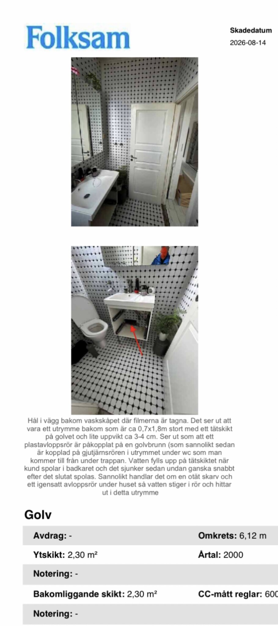

Hur har de tidigare ägarna klarat att bo där sedan 1965, utan att rensa inne i skåpet ( den underliga brunnen)
Nu är inte gästtoaletten från 1965 utan lär vara betydligt nyare.
Sen uppfattar jag TS text som att det bara är vatten från badkar och tvättställ som finns i badrummet ovanför som kommer ner i det aktuella avloppsröret. Då kan det vara som så att dom som bodde där innan aldrig använde badkaret, TS däremot kanske använder badkaret flera gånger i månaden i värsta fall kanske även med badslime.

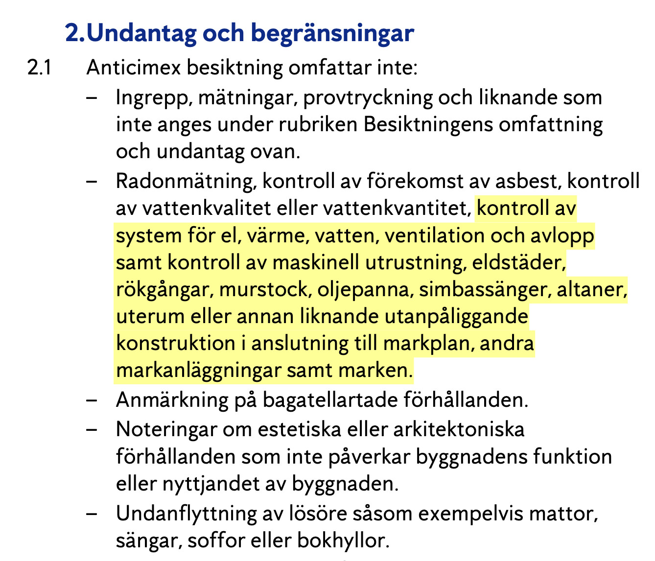

Summering: Säljarna borde sagt något, men tack vare säljarbesiktningen så lämnar dom hela ansvaret på besiktaren. ( och hans besiktning är lågnivåbesiktning). Föresten så brukar inte säljarbesiktningar inbegripa VA/avlopp (?)
edit:
Köparen förlitade sig enbart på säljarbesiktningen, vilket är ett supermisstag.
Precis. Tål att upprepas och styrkas till förbannelse i varje dolda-fel-tråd. Nej avloppet besiktigas normalt inte vid en vanlig överlåtelsebesiktning. Här är ett utdrag från villkoren för Anticimex överlåtelsebesiktning:

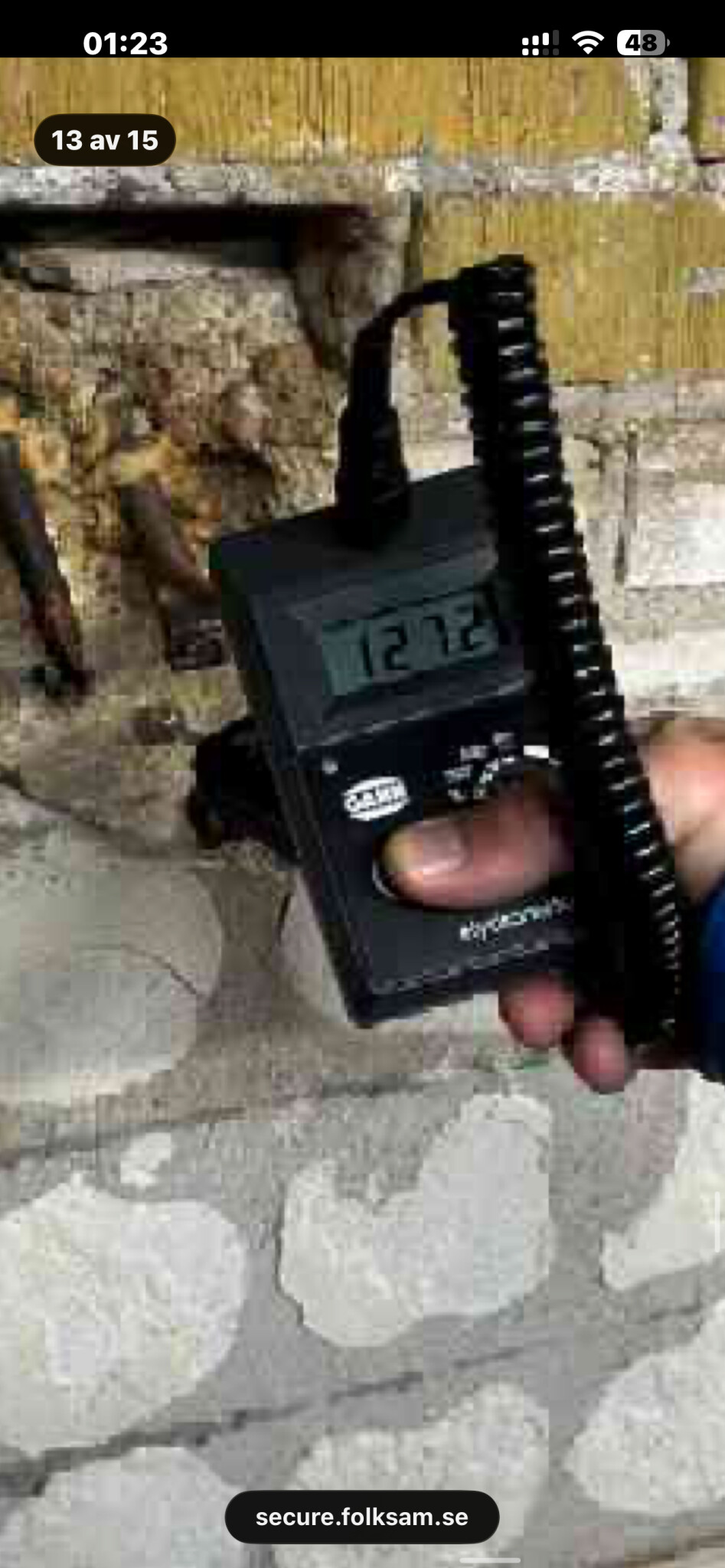

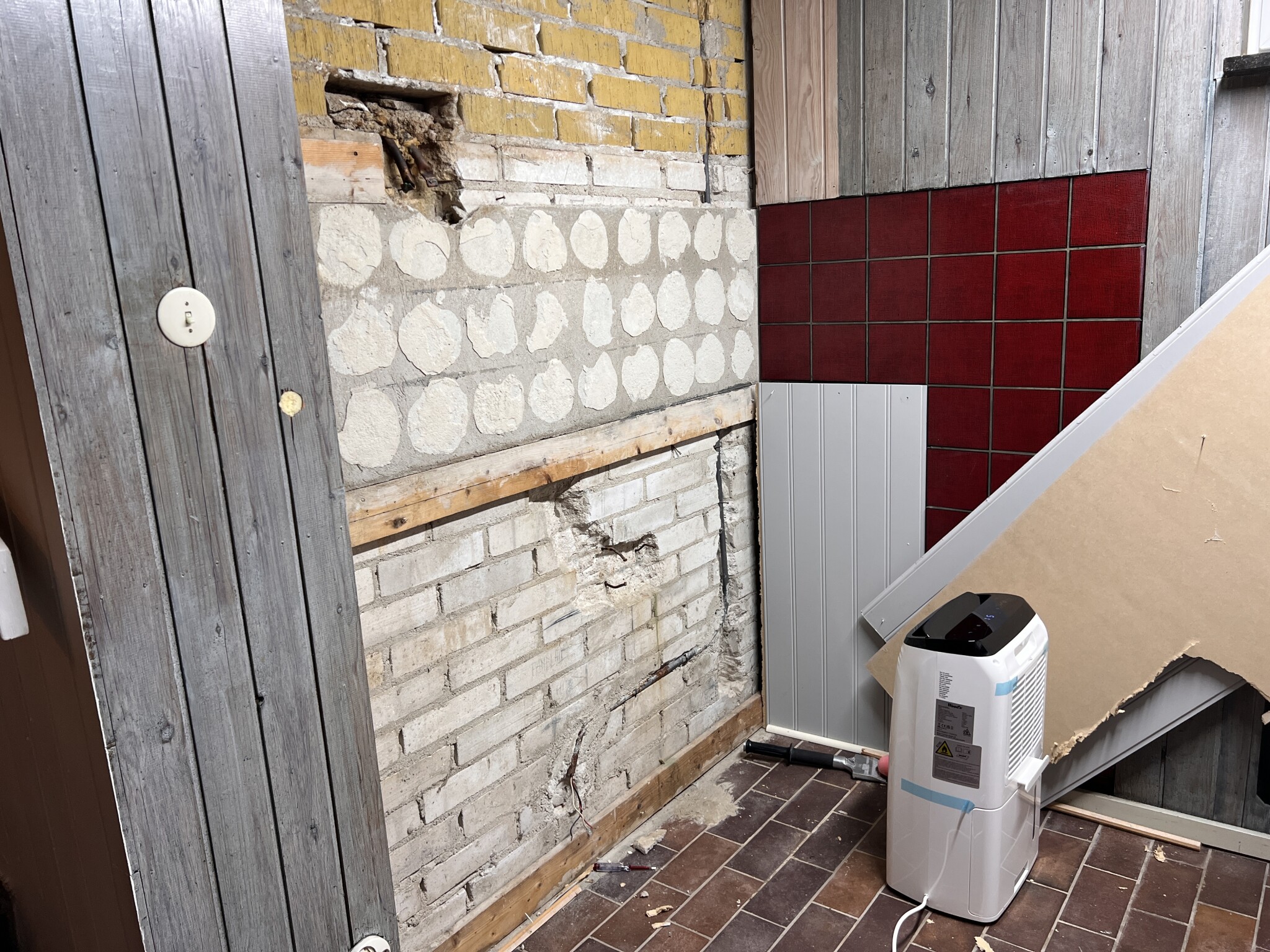

Tyvärr fick jag ingen hjälp eller ens avfuktning från försäkringsbolaget – de ansåg att det bara var att torka med en vanlig avfuktare som jag redan har ställt dit. Försäkringen för dolda fel (säljaransvarsförsäkringen) meddelade också att VVS-problem inte täcks alls så jag lägger ner den rättsliga processen.
Av rädsla för fukt i träkonstruktionen har jag nu bokat en professionell fuktmätning med Anticimex i stället. Det är dags att sluta slå sig själv på fingrarna med en massa grubblande och i stället fokusera på att lösa problemet ordentligt. Tack för alla goda råd och perspektiv!"

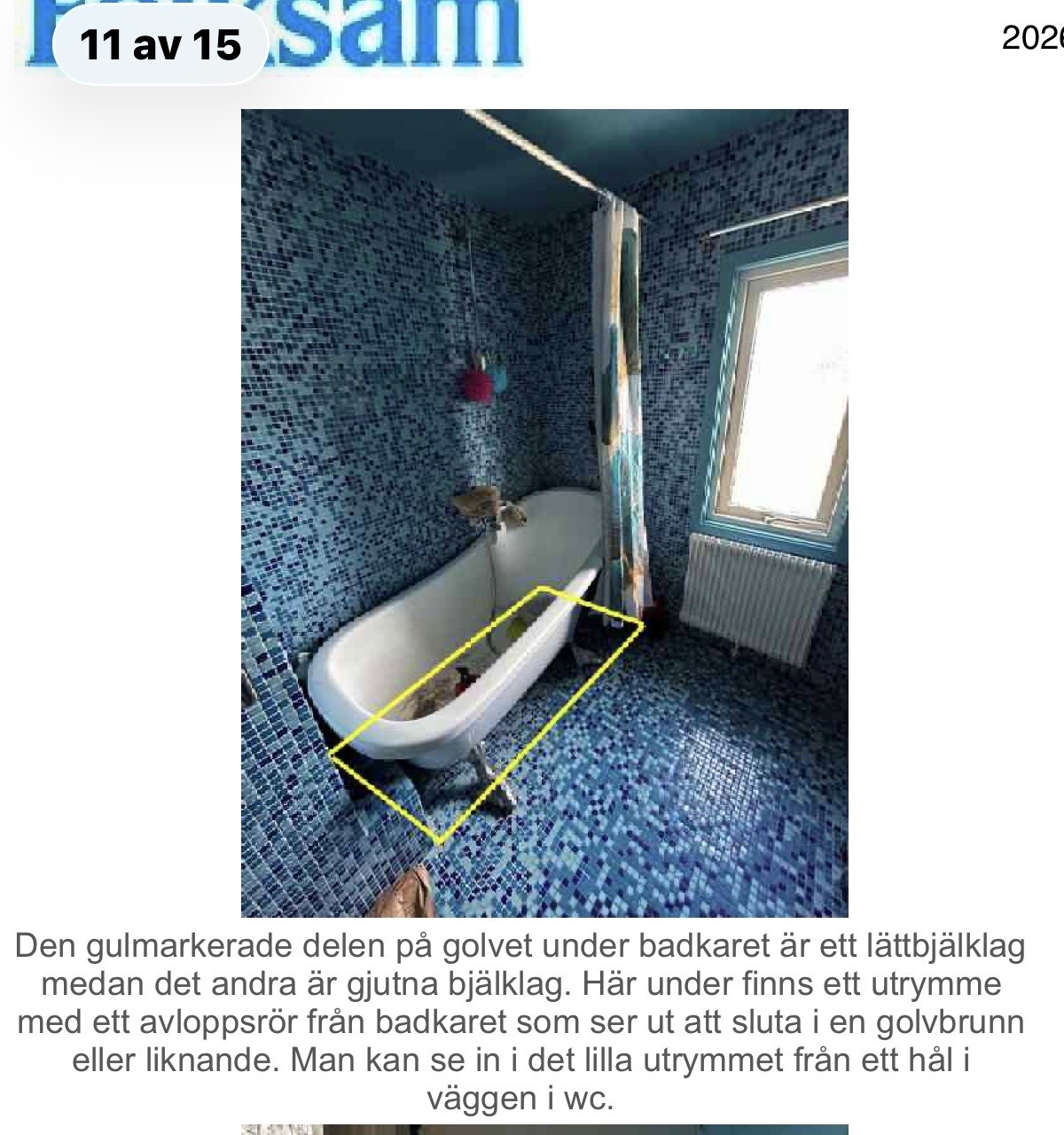

Hur har de tidigare ägarna klarat att bo där sedan 1965, utan att rensa inne i skåpet ( den underliga brunnen) Varför avslutas röret med en strypning? Är det för att fånga vattnet centralt i brunnen?
Fler bilder behövs. Handlar detta om en brunn i vägg, eller golv (hur många har eg. fattat hur det är byggt?

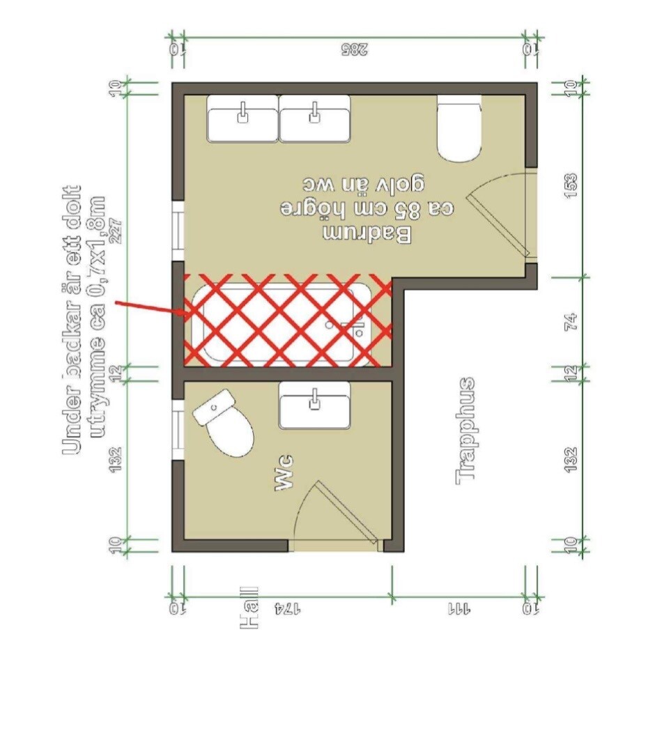

Det är precis det som oroar mig mest nu . har det stått och läckt och tryckt ut vatten i grunden varje gång de tidigare ägarna har duschat ?
Jag ställde faktiskt samma fråga till försäkringsbolagets besiktningsman. Hans svar var att det 'omöjligt' kan ha skett vid varje dusch för då hade träet på väggarna för längesen ruttnat eller visat kraftiga fuktskador. Så antingen har det bara läckt vid högt tryck/stora mängder vatten, eller så har det varit en slumpmässig historia. Men det gnager ju i bakhuvudet ändå!"

Kanske för mycket begärt i detta läge men vore intressant om du kan beskriva lite mer detaljerat vad som hänt?
Är avloppet/avloppsröret på bilden endast från badkar/handfat i badrummet och/eller wc-avlopp? Var skedde läkaget, i skarven till gjutjärnsröret? Är det en gammal golvbrunn vi ser på bilden vid skarven? Vad finns under gäst-wc, källare, undervåning? Vad är det för konstruktion som är fuktskadad, trä, isolering, murade delar annat? Är fuktskadan svåråtkomlig? Tog det lång tid innen ni upptäckte läkaget?

För er som gillar lite gott och blandat med detaljer:

Något som inte verkar vara helt ovanligt är att ett yngre par/familj köper hus där det bott äldre människor är att det blir krångel med avlopp/golvbrunn och liknande. Sannolikt pga att man använder duschen/badrummet mycket olika (duschar oftare, länge tid, har barn som vattenbegjuter väggarna etc.)
Det är alltså inte osannolikt att det är precis som du fick till dig; hade set varit långvarigt läckage hade det gett större skador.
Hände en anhörig - när familj m tonåringar flyttade in duschades det längre och mer frekvent och de fick problem med läckage i golvbrunn. Tidigare ägare var par runt 65 som nog inte belastade duschen lika mycket….
