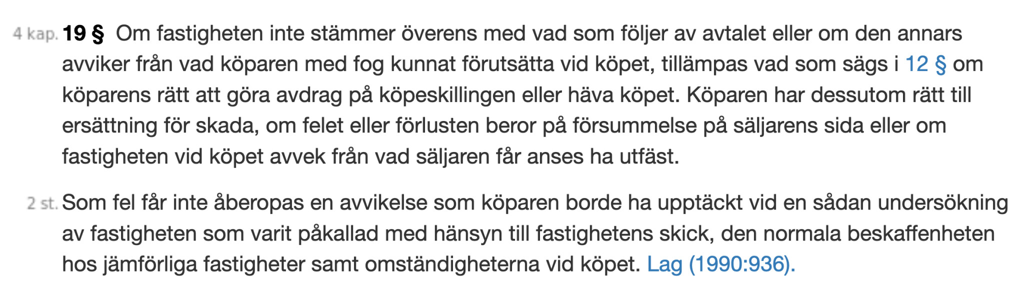

Ja vi säger samma sak, d v s det som står rakt upp och ned i lagtexten. Ett dolt fel kan endast gälla prisavdrag för något som var fel vid köpet. När TS köpte fastigheten fanns ingen fuktskada. Han kan således inte få ersättning för detta. Han kan få ett prisavdrag om avloppsrören utgjorde ett dolt fel vid köpet och då alltså just för rören. Inte för att han senare fick en vattenskada som han själv orsakade (med hjälp av rören). Om nu inte säljaren varit försumlig eller utfäst att rören var i ett utmärkt skick.
Hmm. Hypotetiskt, om felet, de ”dolda” avloppsledningarna, orsakade stoppet och översvämningen/fuktskadan, kan köparen kräva ersättning även för vattenskadan, även om skadan skedde efter tillträdet givet att skadan orsakades av det felaktiga avloppet.
Köparen kan dock inte kräva skadestånd för indirekta/utomstående följdskador, exempelvis olägenheter, tillfälligt anordnat badrum eller skadad egendom. För det krävs att säljaren varit försumlig, eller gjort specifika utfästelser.
Det blir förståss en gränsdragningsfråga men lagtexten är ganska tydlig iaf vad gäller den direkta skadan. Ingen försumlighet krävs.

Nej så står det inte i lagtexten. Här är lagtexten:

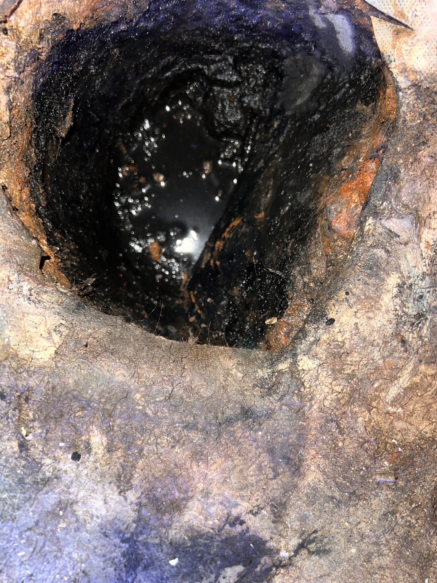

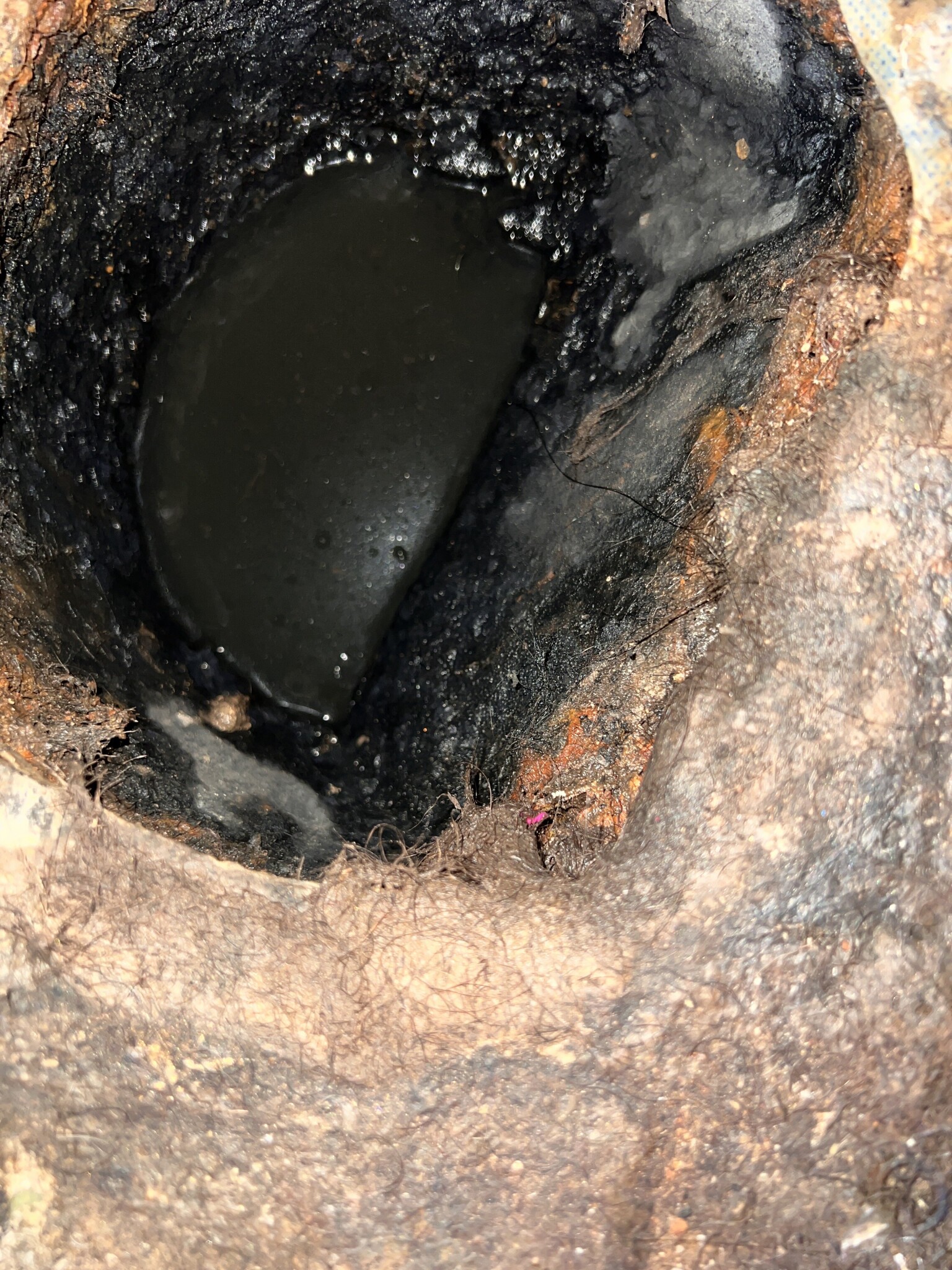

Det är bara avloppet från badkaret som går till den "magiska" golvbrunnen i det dolda utrymmet. Själva läckaget hände där inne och rann ner längs stenväggen till källaren och förrådet under trappan (som jag kallar "tunneln" 😉) allt ligger liksom staplat ovanpå varandra, så vi hittade blött golv nere i förrådet i källaren.
Ja, det är ett gammalt gjutjärn brunn. När jag stack ner handen kände jag en "ficka ? " i botten på brunnen, fick knappt in fingrarna där under för att göra rent. Det heter väl vattenlås, eller? (förlåt att jag är helt novis på det här, har bott i lägenhet hela mitt liv , så det här är första gången jag ser en sån här brunn. Jag hade två liknande i tvättstugan i källaren som byttes ut redan under de första sex månaderna jag bodde här).
Under gästtoaletten är det källare, eller snarare förrådet under trappan (eller "tunneln" så kallar jag det 😉). Den fuktskadade delen är stenväggen i källaren . är livrädd att träreglarna bakom mexiteglet har tagit skada eller att vattnet har nått dem. . Det är därför jag har bokat en tid med Anticimex för en ordentlig och detaljerad koll på träreglarna.
En av väggarna till toan och det dolda utrymmet är faktiskt husets yttervägg, där det sitter träreglar med mexitegel utanpå. Jag upptäckte skadan av en slump när vattenskadan väl var ett faktum och jag tog bort träpanelen. Den var ganska ny och uppsatt av den tidigare ägaren, för den var inte alls lika gammal som resten av panelerna i källaren. Ägaren har till och med erkänt att det var han som bytte den. Varför han rev ner den gamla och satte dit en ny? Ja, det kan man ju undra vad som låg bakom det...

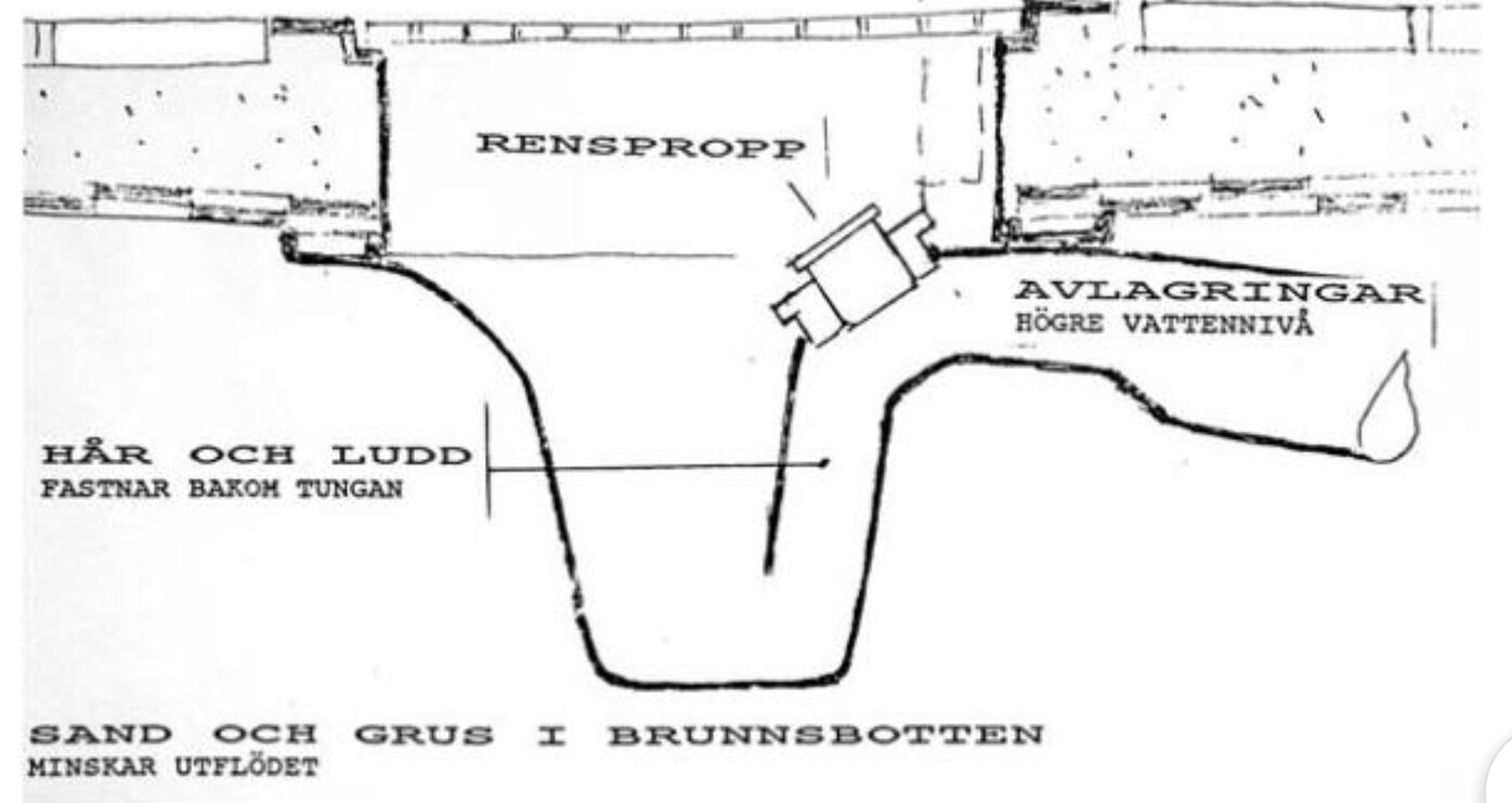

Så här ser en gammal gjutjärnsgolvbrunn ut i genomskärning:
Måste rensas regelbundet, typ varannan månad om den inte ska börja äckla igen och flödet bli långsammare och långsammare.
Festlund och 2 till
Om röret är rimligt lättåtkomligt även längre ner så passa på och byt det.
Om det har läckt länge så finns det nog risk för skador längre ner. Men det är ju inte alls omöjligt att läckan orsakades av något stopp som fick vattnet att stiga och först då läckte det. I så fall kanske allt är bra när det har torkat upp.

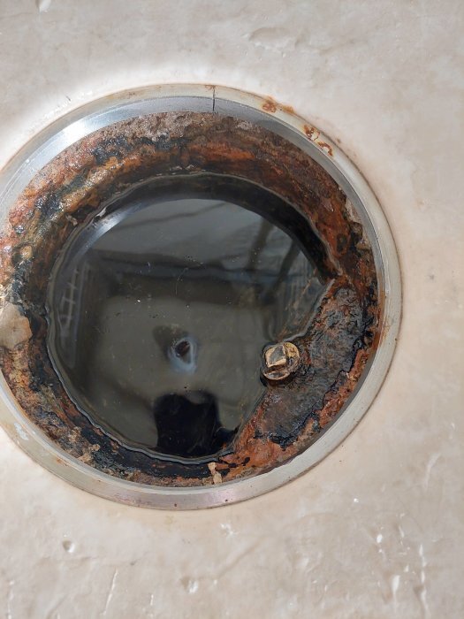

Hur brukar man rensa en sån här gammal gjutjärnsgolvbrunn? När jag sticker ner handen känner jag järn i botten med en grop eller ficka som drar åt höger. Jag kommer knappt åt med fingrarna och det är helt omöjligt att få ner en rensspiral eller någon ståltråd. (Även om det här stället kanske inte är det rätta stället att diskutera såna här grejer på).
Tror ni att ett spolföretag kan hjälpa till med det här? 😔

Det brukar finnas en rensplugg.
Dani Sam
När vi hade den typen av golvbrunn (fyra stycken) så spolade jag ibland med trädgårdslangen ibland med vinklat munstycke till högtryckstvätten.
Jag spolade inunder flärpen/tungan.
Dani Sam
Ingen plugg kunde jag hitta .
