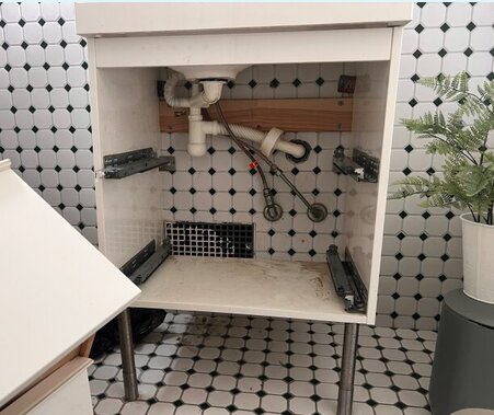

Jag skulle i första hand försöka gå på om säljaren gjort några konkreta utfästelser angående badrummet. Om så är fallet och om detta utgör en avvikelse mot sådana utfästelser kan du hävda fel i fastigheten. Då slipper du frågeställningen om det var dolt eller inte.

Även om skadan (översvämmningen) skedde efter köpet kan det vara ett fel som, givet övriga rekvisit uppfylls kan klassas som dolt fel, om orsaken till skadan (felet) är dold och fanns vid överlåtelsetillfället. Själva skadan behöver således inte ha funnits vid överlåtelsetillfället. Bara bero på felet.
Hm, då är ju inte skadan dolt fel. Utan just en skada som uppstod efter köpet. Sen kan ju säljaren vara ersättningsskyldig för denna skada i alla fall.

Borde varit en varningsflagga på visning när det inte finns synligt vart avloppet går från tvättstället och där ge utökad undersökningsplikt.
Det är väl i princip standard nu för tiden att avloppet från tvättstället går in i väggen. Betyder det att i princip alla badrum får utökad undersökningsplikt?

Ja, det är bara att knacka ner kaklet och kolla hur rören går...

Jag ställer mig i skaran som inte tror detta kan klassas som dolt fel.
Bakom fast inredning?
Nej
Är det dolt?
Jag anser nej även här.

Avloppet från våra tvättställ samt köksavloppet går in i väggen strax under vattenlåset.
Även om man tittar inunder kommoden så ser man inte varken avloppet eller vattnet.

Så du menar på fullt allvar att du skulle förstöra ett badrum (kakel, tätskikt, mm) för att sedan konstatera att badrummet var byggt efter gällande branschregelverk?

Nej, det får man inte på en visning. Trots undersökningsplikten.
Säljaren är husägare och således måste man få dennes godkännande innan förstörande åverkan sker.
Öppna/Lossa på lådor i en kommod är inte ett förstörande ingrepp för att upptäcka aktuellt fall...

Nej, jag var sarkastisk. Det fungerar som vanligt dåligt i skrift. Hur kan någon tänka sig att man ska göra en fördjupad undersökning av rören till handfatet på TS bild? De går in i väggen, så det går ju inte av precis den anledning du skriver.

Hade jag sett det i ett badrum som har ett sådant gammalt galler i närheten, så skulle jag säga ja.
Sen menar jag såklart inte knacka ned kakel etc men följa rören och undersöka hur det är draget, ifall någon inspektionslucka finns etc ser jag som en självklarhet.
I TS fall så finns det ett galler (som går att skruva bort) i väggen bakom/under kommoden, där kan man ta och lysa in i med en ficklampa, då hade man högst troligt sett det grå avloppsröret samt troligen även golvbrunnen/hålet.
Eftersom typ alla idag har en mobiltelefon med kamera så är det även enkelt/enklare att titta bakom möbler mm. Man hade i allra första läget aktiverat kameran (i filmläge) & tänt blixten/lampan och lyst/tittat/filmat bakom utdragen låda och då sett gallret. Därefter lyft ut nedre (eventuellt även övre) lådan och lyst in i gallret.

Till ämnet: Jag tror inte felet är dolt, av anledning av det många skriver, gallret syns.

Det ser dock inte ut som en golvbrunn i utrymmet bakom kommoden. TS ger för lite info för att vi ska kunna veta så det blir lite gissningslek.
Kan det vara så att man vid något tillfälle byggt om badrummet och ersatt en gammal gjutjärnsbrunn med en modern dito i plast och då dragit ner plaströr från den nya brunnen till skarven mot gjutjärnsröret i det ”dolda” utrymmet. Utan golvbrunn i badrummet, med vattenlås, borde det annars bli avloppslukt i badrummet.
Ponera sedan att skarven med tiden blivit otät och då det sedan blev stopp, längre ner i gjutjärnsröret, har skarven läckt avloppsvatten. Kanske i sådan utsträckning att läckaget tagit tid att upptäcka, därav vattenskadorna, vars omfattning och plats tyvärr är okänd. Iaf för oss, och TS, som tydligen lämnat tråden då han inte fick det svar han önskade, behagar inte berätta.
En reparation borde då vara enkel. Täta skarven vilket inte bör vara svårt. Problem solved. Ingen rivning eller annars omfattade åtgärder behövs. Återstår vattenskadorna som vi inte vet något om, så det lämnar jag därhän.
Haha, nej jag har inte flytt tråden för att jag inte fick rätt svar! 😂 Har helt enkelt haft fullt upp med försäkringsbolag och att boka besiktning.
Din teori om skarven låter väldigt logisk och är förmodligen precis det som har hänt. Men att bara 'täta till' en dold skarv är inget alternativ för mig. Jag vill göra det ordentligt från grunden o lösa problemet permanent för att slippa framtida överraskningar.
