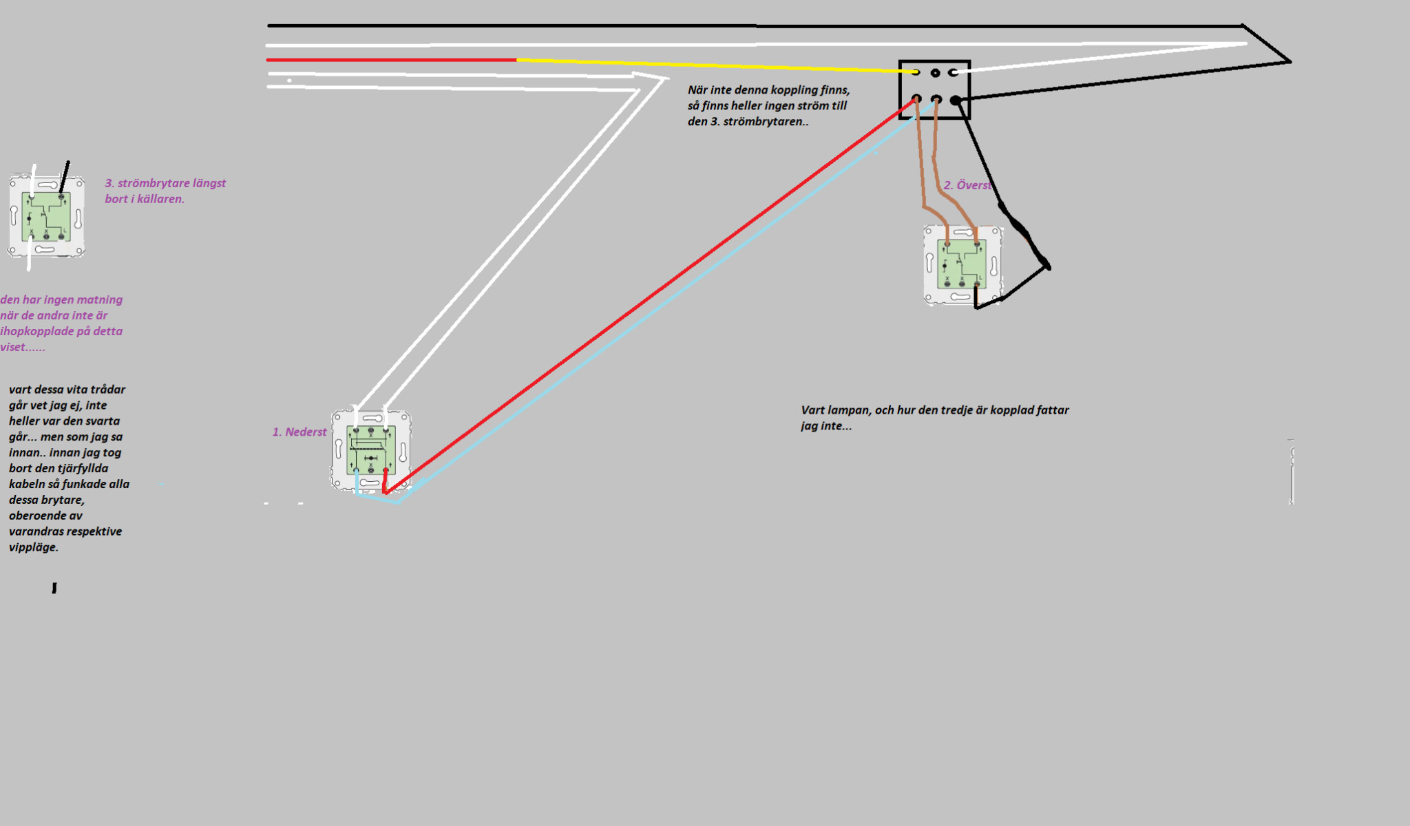

så här typ..
  • Schematisk illustration av elinstallation med strömbrytare, kablar och anmärkningar om kopplingar.
D

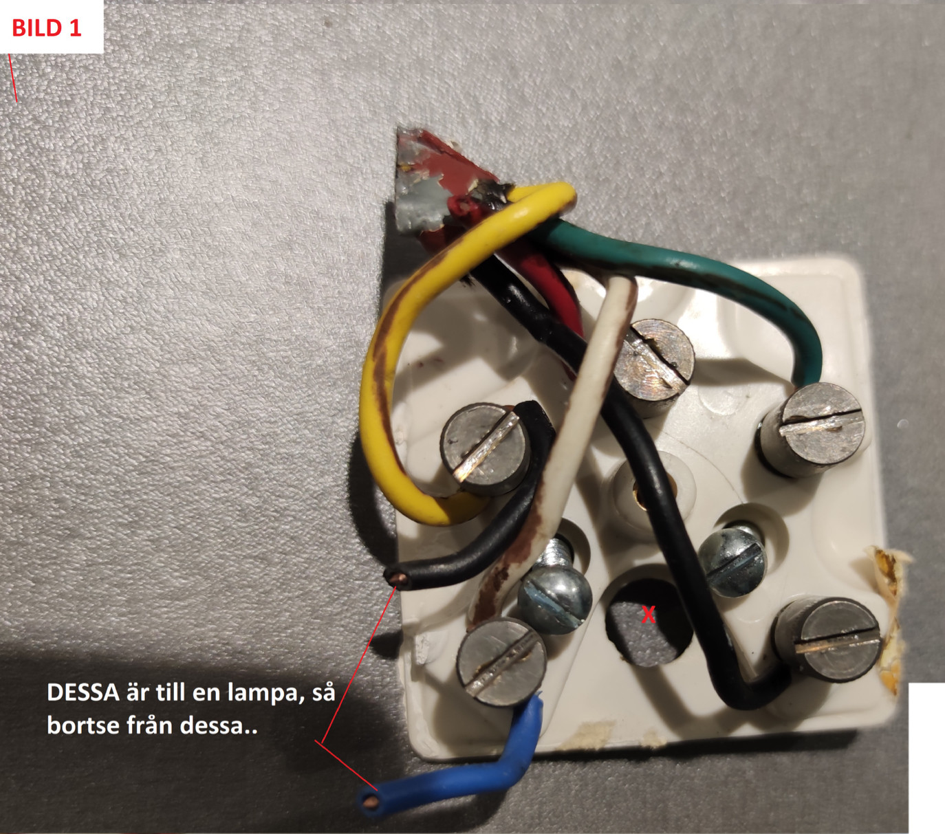

Mikael_L Mikael_L skrev:
NEJ NEJ NEJ.
Använd absolut inte skyddsjord till något helt okänt. Det är nästan garanterat inte skyddsjord i den gamla installationen i alla fall.
Varför började du ens klydda med det här. Den gamla kabeln var en med PVC-isolering, den hade ungefär 200 år kvar av sin livstid.
Jo för det var en gång en elektriker som sa till mig, har du sådana där gamla kablar de ligger tjära i så ska du ta bort dom, för hela kabeln kan bli strömförande eftersom den ligger i ett metallhölje.
Så vid tapetseringen upptäcktes en sådan, tänkte att äsch de här kan ju inte va så jävla komplicerat..
Ack så fel jag hade.

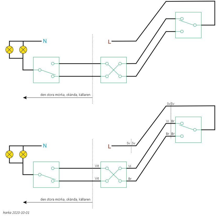

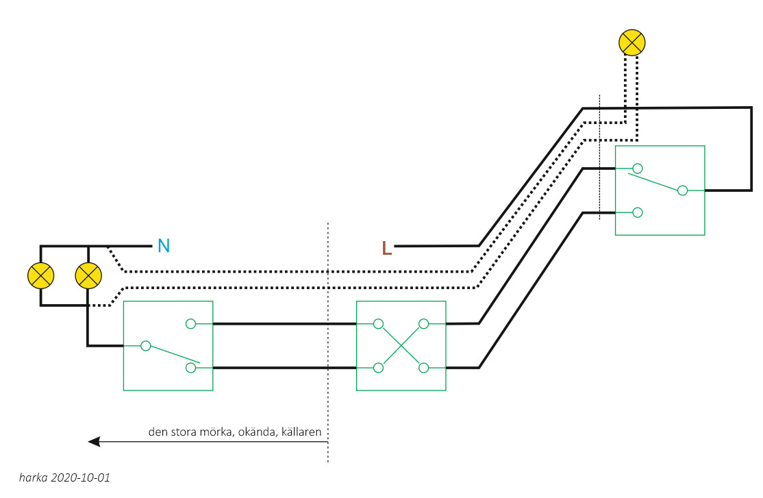

det är fortfarande lite förvirrat, men om vi tittar på den övre delen av denna bild
Elektriskt schema över trappkoppling med tre brytare, märkt med N och L, samt färgkodade anslutningar.
så visar den grundfunktionen för trappkoppling med tre brytare och det borde bara betyda att det behövs tre ledare i den kabel du vill byta
och med försök till färgsättning så skulle det kunna se ut som den nedre figuren
oklart med de två vänstra terminalerna/plintarna i den utanpåliggande kopplingsdosan -- är de inte längre i bruk? det skulle kunna ha varit matning till en lokal lampa i den övre delen av trappan (nolla + tändtråd)... om detta inte längre används så behövs bara tre ledare i kabeln :)
och som vi så många gånger skrivit -- försök inte att använda den gulgröna tråden till någonting som inte med _säkerhet_ kan fastställas till skyddsjord och gissa inte vad den kan tänkas kopplas ihop med!!! och med ett behov av tre tåtar så klarar du att använda din kabel med god marginal vad gäller antal tåtar
sen ska man som ett minimum ha nödvändig kännedom om vad man håller på med och god förståelse för vad man gör -- ta hjälp av någon som kan!
Bra gissat! Det var kopplat till en lokal lampa där, mycket riktigt.
Tack!

harka
ingen av dom! det finns ingen jord i denna del av elinstallationen
de två "överblivna" tåtarna är nog bara tillbakamatning till armaturen i trappans övre del -- de streckade linjerna i figuren
Schematisk illustration av elinstallation med ljuspunkter och strömbrytare utan jordanslutning.

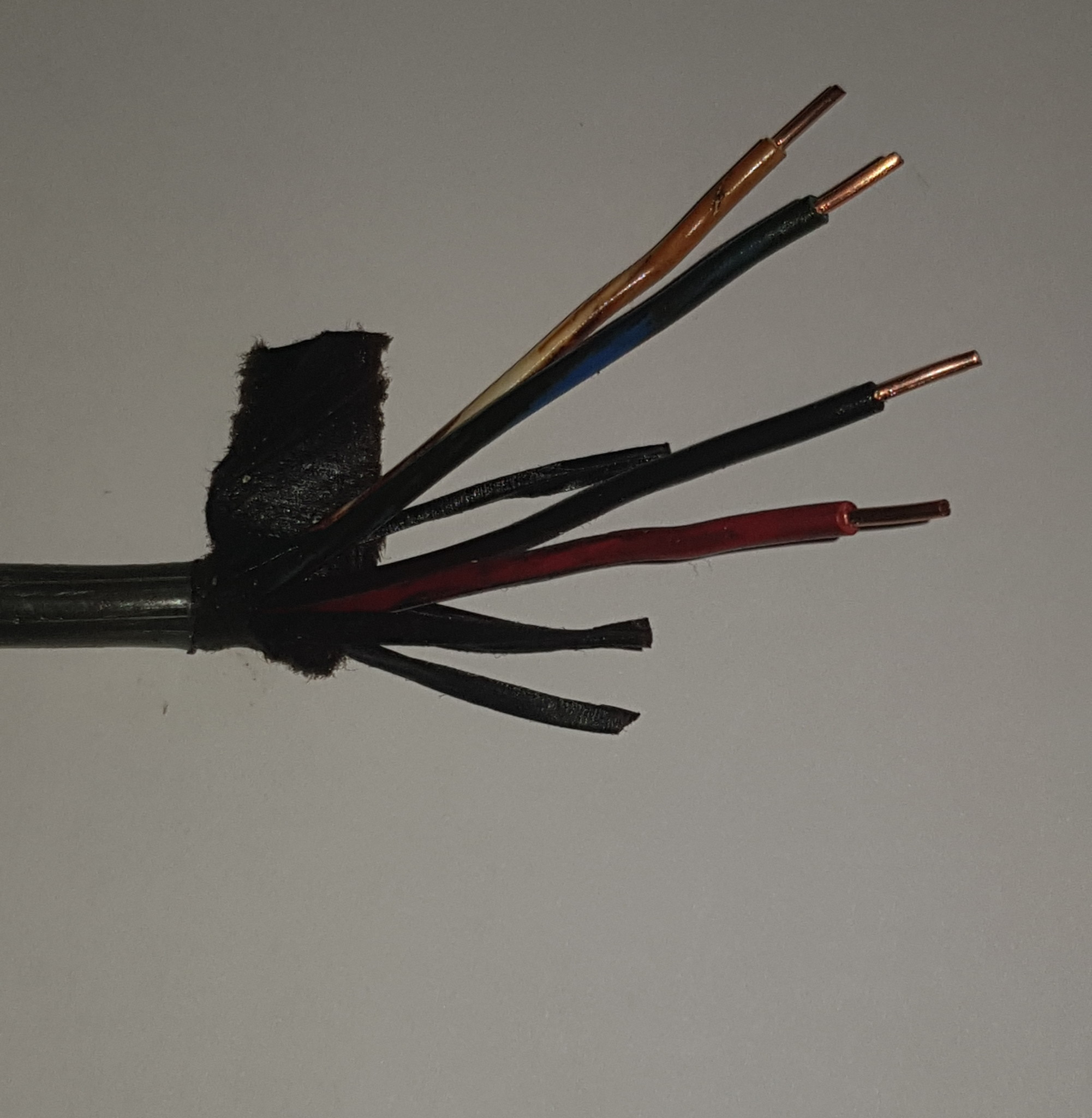

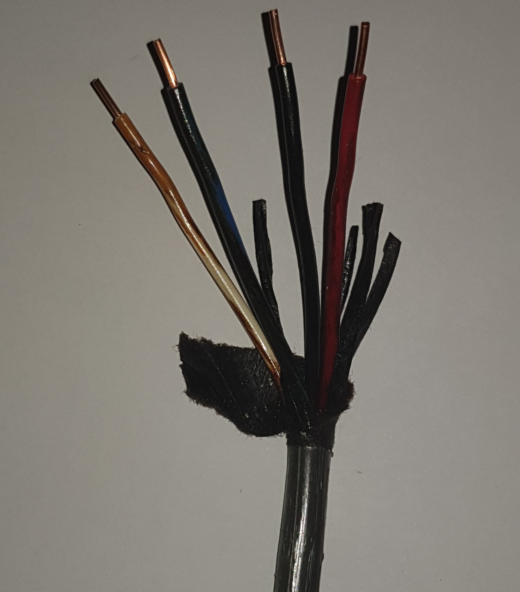

Jag fattar fortfarande det med tjärkabel. Sa elektrikern att det var en tjärkabel eller tyckte du att det var en tjärkabel?
Det ska väl vara den här kabeln, men det är inte mycket man ser av den.
Eluttag med exponerad kabelanslutning och märkning som visar kablar till lampa.
Otydlig bild av en kabel i taket nära en kopplingsdosa.
Mikael_L
PVC-isolering. I mycket gott skick, håller i hundra år till.
Kanske en EKKL eller dåtidens motsvarighet till EKK, vad den nu hette då.
Finns det tjärkabel med plastisolering? Detta är mer än skumt.
Mikael_L
Inte vad jag vet.
Jag är lite osäker, möjligen hade sista generationens EDIL PVC-isolerade innerledare, men knappast sådär färgglada då.
EDIL var annars normalt enkelkardelig förtent koppar - gummiisolering - extra isolering impregnerad (dubbel isolering), bomullsflätad utsida, sista L stod för "Lantbrukskabel" dvs en robust och slitstark kabel.
Men som sagt, det är inte alls sannolikt att det är EDIL, det måste vara någon variant med PVC både runt ledare och som mantel.
Det behöver inte vara konstigare än en tidig "modern kulo" med stålplåtsmantel som bockas med tång och PVC isolerade ledare men utfyllnad av tjärat garn eller tvinnat papper.också impregnerat med "tjära". Alltså inget fel på sån kabel bara den får ligga i läge och inte någon som försöker bocka om den utan tång i så fall.
Ska se om jag kommer i håg att ta fram en bild på en sån.
Elektrikern. När en likadan var utanpåliggande i ett av sovrummen på övervåningen, rev han bort den gladeligen..anno 2013

Nu har elektrikern varit här och styrt upp allt.
Allt är fridens.
Tack för hjälpen.
