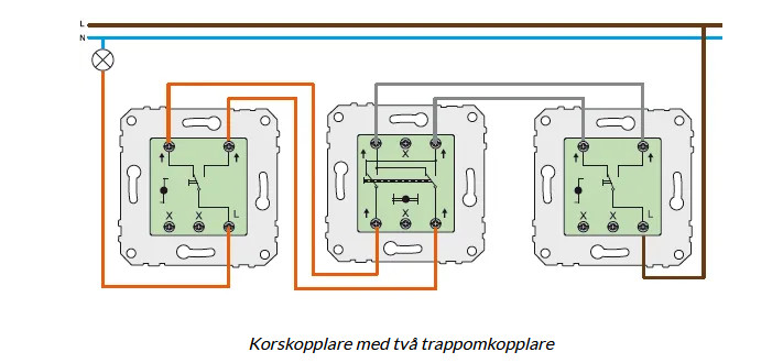

jo, korsomkopplaren lär ju sitta mellan trappströmställarna, för annars får jag inte ihop en fungerande funktion ;)
men om någon av de två strömbrytare som ritats upp i schemat och delvis dokumenterats är korsomkopplaren är för mig oklart, eller om det är den tredje strömbrytaren som är korset (som sitter en bit bort)
@donca vet kanske om du sett -- eller om det framgår av bygglovet -- någon brytare med fyra trådar till sig när du rotat runt?
Jo det är ju då den brytaren längst ner i trappan som har fyra trådar till sig, 2 vita uppe och en turkos/röd nertill
Sitter alla fyra trådarna på var sin skruv?

Om vi säger så här då, hur hade man vanligtvis kopplat i en installation som denna..
3 strömbrytare, alla oberoende av varandra.
2 lampor.
1 kopplingsdosa.
någon som vet o kan rita upp ?
principschema från Kjell&Co (länk i inlägg #12)
Elektriskt principschema som visar korskoppling med två trappomkopplare.
eventuella ytterligare lampor kopplas in parallellt med den som syns i figuren
kopplingsdosor kan förekomma lite varstans eller ingenstans beroende på förhållandena

oberoende av varandra är de inte
Inte för att veta men jag gissar att det är precis denna som TS har. Fas har han redan hittat och då är det bara att lista ut de andra genom att följa Kjells illustration:thinking:
Det beror på hur man menar med ”oberoende av varandra”, om man menar att det går att tända/släcka på alla tre ställena oberoende av hur dom olika strömbrytarna står inbördes så är det ”oberoende av varandra”.
2 lampor.
1 kopplingsdosa.
Det beror på hur du vill lamporna ska tändas av de tre brytarna.
Och vad som finns i kopplingsdosan.. Är det där de inkommand ledarna finns eller kan man använda den till lamporna?
Som andra säger.. Det är väl rörigt. Kom till vad du vill ha istället

Nu händer det grejer. Jag tror vi löser detta nu..
Som sagt, dessa två strömbrytare plus en tredje en bra bit bort, tänder och släcker två lampor.
Alla gör detta oberoende av varandra sedan tidigare påslaget "strömbrytarläge".
Strömbrytare 1 och 2 är direkt länkade via denna förbaskade tjärkabeln som jag rivit bort. Allt sker i denna kopplingsdosan.
Hur strömbrytare 3 påverkar flödet, förstår jag inte.. det sker kanske något annat någonannastans.
Men dessa två strömbrytare ska iallafall få nya kablar och kopplas på samma sätt i kopplingsdosan..
