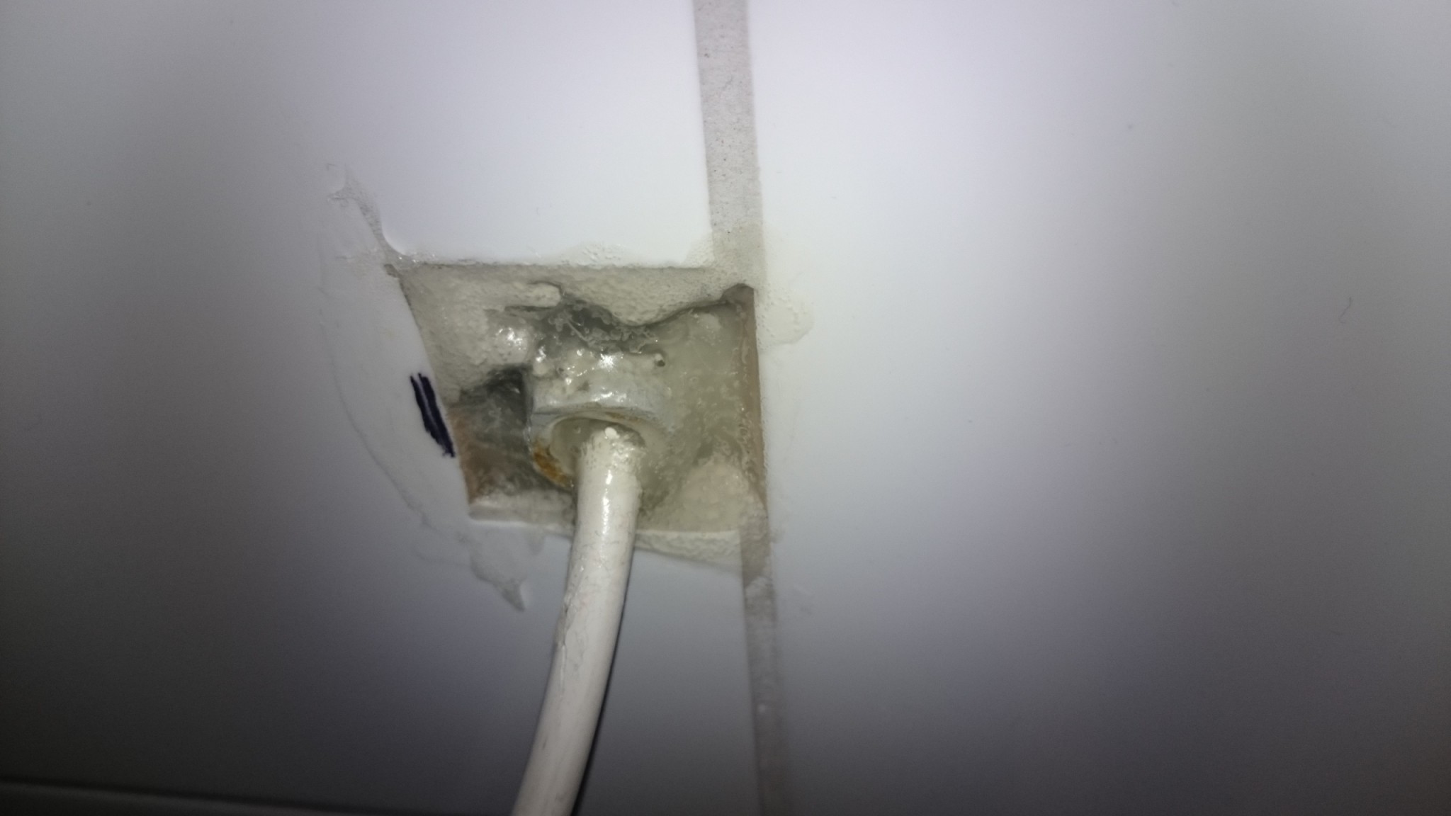

Vi ska slänga ut vårt bubbelbadkar och ha en duschhörna istället. Problemet är elkabeln som går till bubbelbadet badrummet är bara sex år och i fint skick. Vi har bott i huset två år. Hur gör man på bästa sätt, knacka loss kaklet och ersätta med ny platta eller plugga igen hålet på något sätt. I båda fallen så bryter man tätskiktet , fast det är ju i princip redan brutet eller ? Kan ju inte vara första gången något sånt här händer. Några idéer eller förslag.

Tätskiktet sitter bakom kaklet. Det bästa ur tätskiktssynpunkt är att dra ur kabeln från andra änden och sedan lämna det som det är. Då riskerar du inte att göra någon åverkan på tätskiktet som finns bakom. Rörutloppet kan du plugga med t.ex. silikon.

Kapar kabeln, tätar hålet, limmar över en våtrumsskiva, sätter på en helt annorlunda mosaik som bryter av och låter folk tro att det är ett pittoreskt inslag. Eller bygger ut den ännu mera och kaklar med liknande kakel tre sidor och har en massa spottar infällda. Eller så får man ta en rejäl chansning, inte att rekommendera vid en duschhörna, men det går att få bort kaklet och byta ut plattan om man har tur, ibland måste flera plattor bort för att komma till icke skadat område för fuktspärren, när man väl kommit dit så är det bra att använda en gummibaserad fästmassa, men du kommer troligtvis få väldigt svårt att hitta en hantverkare som vill ha att göra med dessa moment, de ger heller ingen garanti på det! Ring ditt försäkringsbolag och hör med de om de kan ge tips om bra hantverkare som kan göra punktlagningar!

Tack för svaren, Verkar vanskligt att ersätta en skadad platta. Bästa lösningen kanske är att ha en duschkabin men inte lika snyggt.
