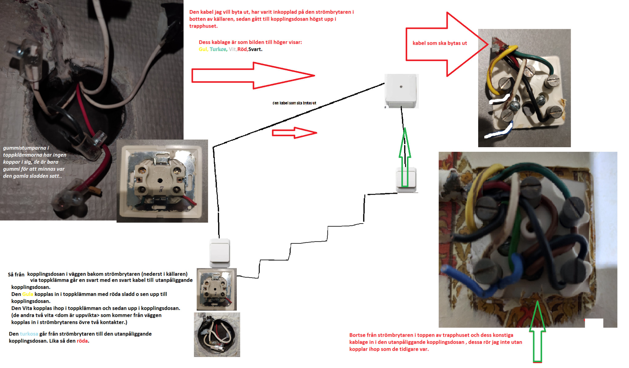

innan jag rev bort kabeln så testade jag med en testmejsel..
Den röda och den turkosa hade ström i sig i strömbrytaren. När jag kopplade bort den svarta kabeln, så slutade dessa två lysa.. när strömbrytaren var bortkopplad hade endast den svarta ledaren ström. Testade med en sådan där testmejsel, den röda lös betydligt starkare än den turkosa om jag vill minnas rätt.. märkligt , kanske hjälper den informationen er..
Om det är trappbrytare så är väl alla brytare oberoende av varandra, därav har alla matning? Men om den där uppe inte får matning från den där nere så funkar inte funktionen där uppe och därför är de så jävulskt mycket kablar i den utanpåliggande kopplingsdosan vid källartoppen för att just få till den här funktionen?
jag vet inte.. foliehatt
Gissar på att svart är fas och de andra två är tändtrådar. Är det en trappkoppling är det likadant i den andra strömbrytaren

El-Löken66
men det finns tre strömbrytare i systemet, så en är en kors, och då behövs ju 4 tåtar till den

D
Då bör den i botten av källartrappan vara en kors, då den har två vita uppetill och en turkos/röd nertill?
Den där uppe är trapp, och den längst bort i korridoren trapp?
Men varför i hela friden går den där (bild2) kabel upp från strömbrytaren uppe i källartappan o in i kopplingsdosan, ... den kabeln har ingen matning alls förrens jag drar en kabel från strömbrytaren på botten

E
D donca skrev:
Du har rätt, rätt ska va rätt!
Aldrig, aldrig, aldrig!
var sitter korsomkopplaren? mellan trappbrytarna
jag?
jo, korsomkopplaren lär ju sitta mellan trappströmställarna, för annars får jag inte ihop en fungerande funktion ;)
men om någon av de två strömbrytare som ritats upp i schemat och delvis dokumenterats är korsomkopplaren är för mig oklart, eller om det är den tredje strömbrytaren som är korset (som sitter en bit bort)
@donca vet kanske om du sett -- eller om det framgår av bygglovet -- någon brytare med fyra trådar till sig när du rotat runt?
D
Lägger upp denna igen. Återigen, dessa två strömbrytare tänder två lysrörsarmaturer i källaren. Den övre strömbrytaren har ingen matning förens
Kan det då vara som så att den utanpåliggande kopplingsdosan omvandlats till en korsomkopplare?
Är så fallet så är det bara att koppla på som det tidigare var, utan jord kabel ?
  • Skiss av elinstallation med två strömbrytare, kopplingsdosa och anslutna kablar i olika färger, med förklarande text och pilar.
Inte lätt att begripa något av den ritningen.
